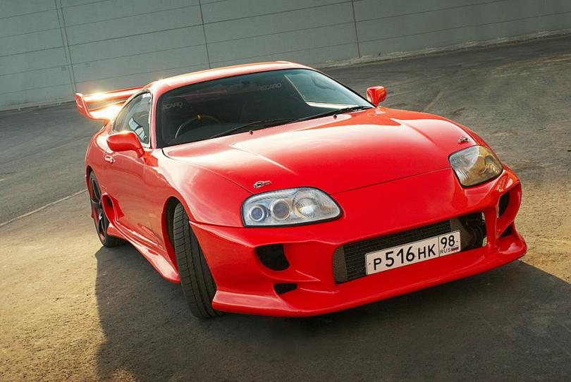

Да, но см. фото - он ровный снизу. Хотя уже не уверен, потому что уже хочу и боковые сплиттеры. А вот они точно на вел не встанут. Т.е. судя по всему придется к стоку возвращаться.

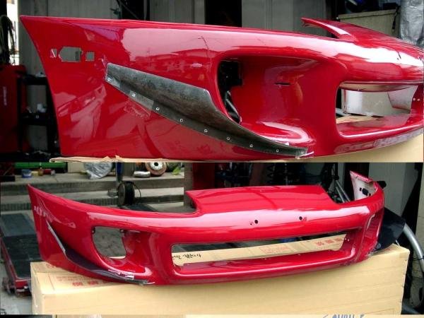

У меня канарды были,особо роли не играли.
Щас есть вот такие,но не ставил

Спасибо, а чье производство и где\за сколько покупалось, если не секрет? И я могу ошибаться, но мне кажется они немножко больше чем следет смещены к центру. Может поэтому эффект был малозаметен?

Материал сухой карбон,брал с яхи за 250 долларов.
У меня до этого другие стояли,пластиковые,они мягкие были,поэтому решил карбоновые купить,но как-то жалко бампер дырявить было)

Спасибо! Сухой за 250 айс. А что за бренд? Китайский no name явно сухим быть не может.

Точно такие же и у меня,сфотать к сожалению не смогу,упрятана на зиму

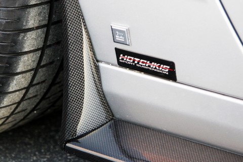

Просматривал обвесы на Супру и встретились несколько производителей, которые предлагают канарды.
Max Racing (то же самое Rando) - канарды
Tamon Design - канарды
Suzuka GT - правда тут по канардам только фотки, в прайсе не нашел. Еще есть передний спойлер, но нерегулируемый.

Sub, спасибо! Канарды на последней фото несколько удивили - угол намного меньшем обычных °. Кстати, созрел еще один вопрос - кто-нибудь заморачивался со сравнением времени круга на бампере с одной прорезью под кулер и бампера с тремя секциями под охлаждение кулера и патрубков к нему?
