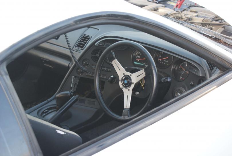

Пластмассовые молдинги над стёклами, как снять и установить?

вопрос такой:как снять эти молдинги чтоб не повредить ничего. причина снятия в том что их при эвакуации авто бывшим владельцем замяли внутрь и они отошли от крыши. хочу попробовать поправить это дело или заменить если ничего не получится.на фото видно:((

А какие проблемы,берешь и отрываешь с одного угла аккуратно!

я тоже в шоке они по ходу за крышу её то ли поднимали то ли хотели поднять дебилушки. blink.gif
отрываешь..легко сказать. он приклеен или просто вставлен или защёлкнут?за счёт чего он держится то? не хочется по незнанке его поломать.

Сначала вытаскиваешь резиновые уплотнители, только с ними надо быть осторожным в местах, где они крепятся пистонами по краям. Пистоны сидят хорошо, а резина легко рвется.
Затем за уплотнителем увидишь саморезы, которыми и прикреплен молдинг к кузову, в котором находятся пластиковые закладные.

спасибо понял. smile.gif потеплее станет займусь.
