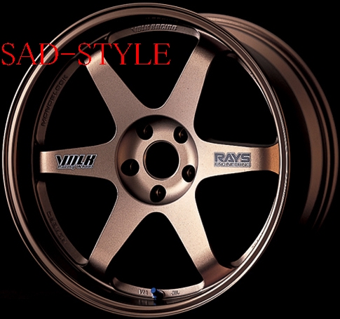

Пашок,я даже знаю какие диски тебе опупенно подойдут. Лёгкие,крепкие и ещё смотреться будут зачёт.

Беда только одна - TE37 18ые и 19ые предлагаются шириной всего 9,5" с супровским вылетом. Есть 10,5" с вылетами +12/15 и +22, но они не пойдут без раскатки арок сантиметра на полтора-два... sad.gif

Подойдут мне! tongue.gif Пускаю слюни)))
