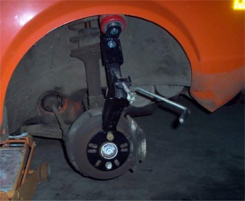

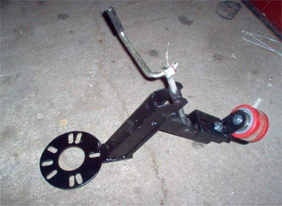

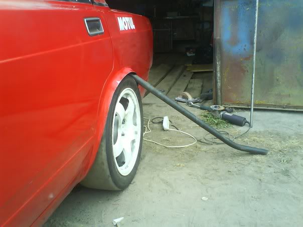

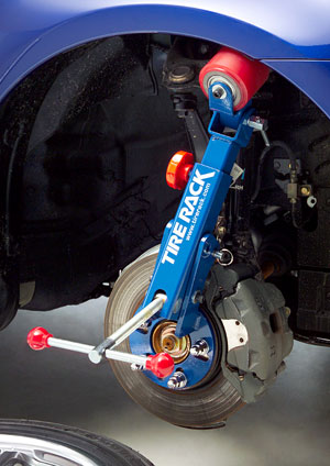

Подрезать не советую как ни как жесткость придает, самое оптимальное закатать, у нас много где закатывают арки) в обсновном бумероводы этим балуются... станок такой простенький (частенько на инджапане мелькает) им и загнуть кромку можно и при акуратном подходе и расширить вообще арки!
Причем прикольно получается такое маленькое на пару см расширение кузова)
У меня цепляло сильно, даже тейны не спасли, пришлось кромку загнуть...
У нас кажется в городе большинство суправодов которых знаю раскатали арки
примерно такой инструмент использовался, только у ребят там было больше регулировок, угол наклона самого валика легко по ходу пьесы менялся, высота тоже, удобные такие крутилки рычага!
есть свои нюансы как греть феном что бы краска не трескалась ну и легче катать было
можно и проявить смекалку)
Сообщение отредактировал IQ200 - 12.1.2010, 4:41

Примерно так можно раскататься
Errare humanum est,
