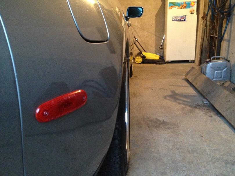

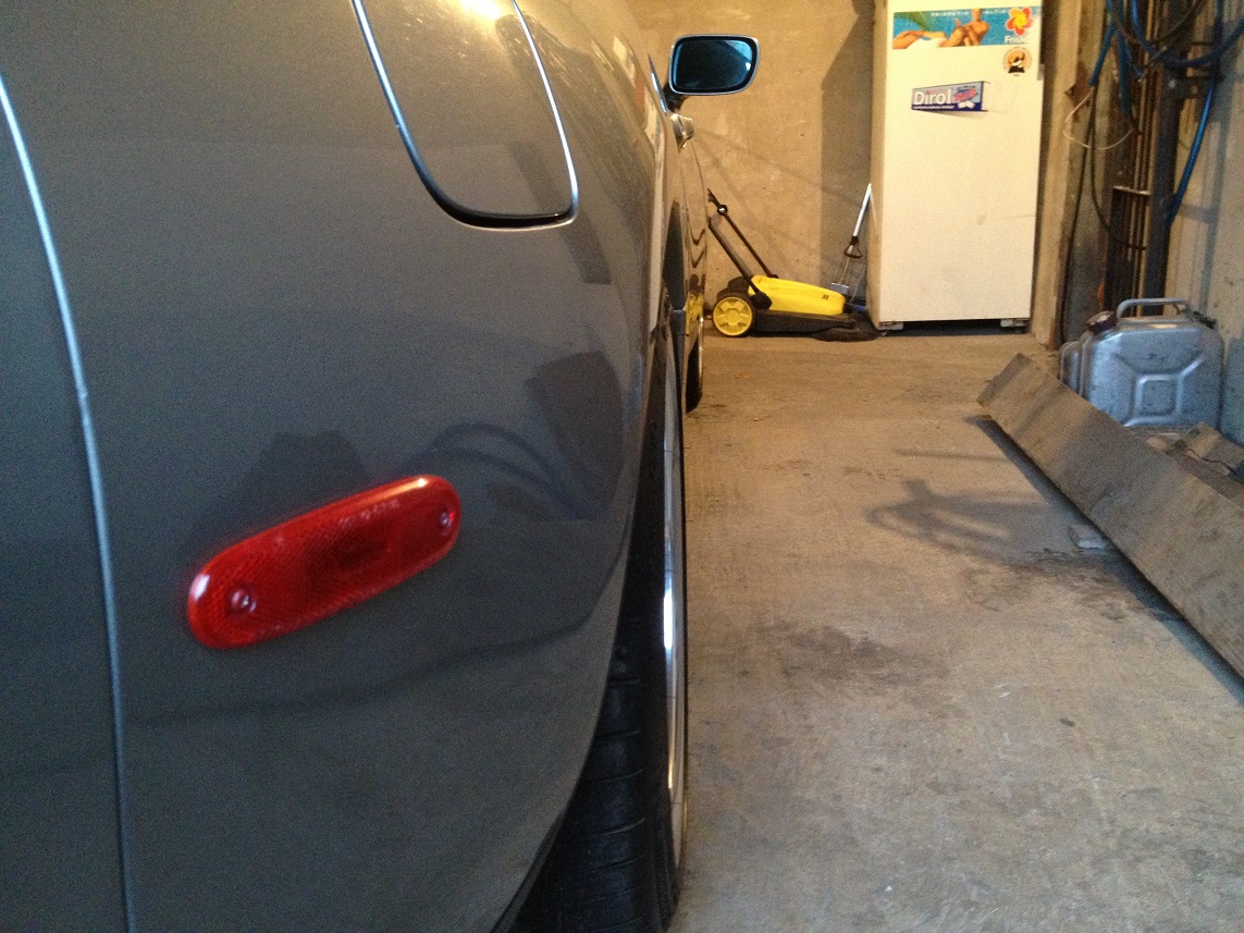

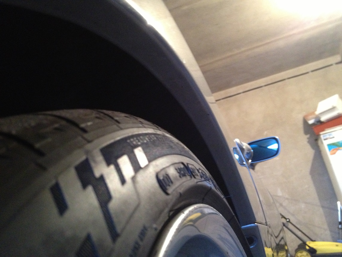

У меня с 10,5+45 с 295 резиной шоркало по кромке 1-2 мм. Если закатать, то с 10+30 и 285 резиной думаю будет рядом с кромкой. Насколько близко, угадать невозможно - одни производители делают такие боковины, другие - эдакие. У них даже при одинаковом размере ширина протектора может заметно отличаться.
LeXa, нет там пластика. Внешнее крыло там сходится с внутренней частью арки. Получается металл в два слоя.
LeXa
сообщение 8.11.2013, 22:26
Сообщение #367
Сообщений: 1 898
Регистрация: 13.1.2009
Из: 74.ru Южноуральск
Пользователь №: 3 295
Ты меня конечно извини Жень, но посмотри на ширину своего кантика и посмотри какой он на фото?!? как минимум он в ДВА раза должен быть уже....
сообщение 8.11.2013, 22:42
Сообщение #368
Около 12 мм должен быть, может чуть побольше. Думаю это просто фото такое

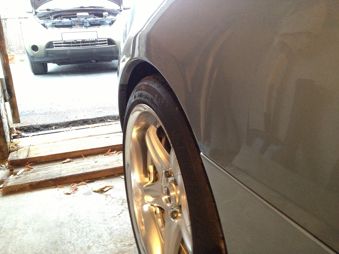

Sheitan, вечером тебе выложу фото как встала 275 резина на 10-ках, подвеска сток. Правда вылет у меня +38.
сообщение 10.11.2013, 7:52
Сообщение #370
Смело можно было ставить 285/35, но что есть то есть.

сообщение 10.11.2013, 8:52
Сообщение #372
Нет конечно, всё отлично!
