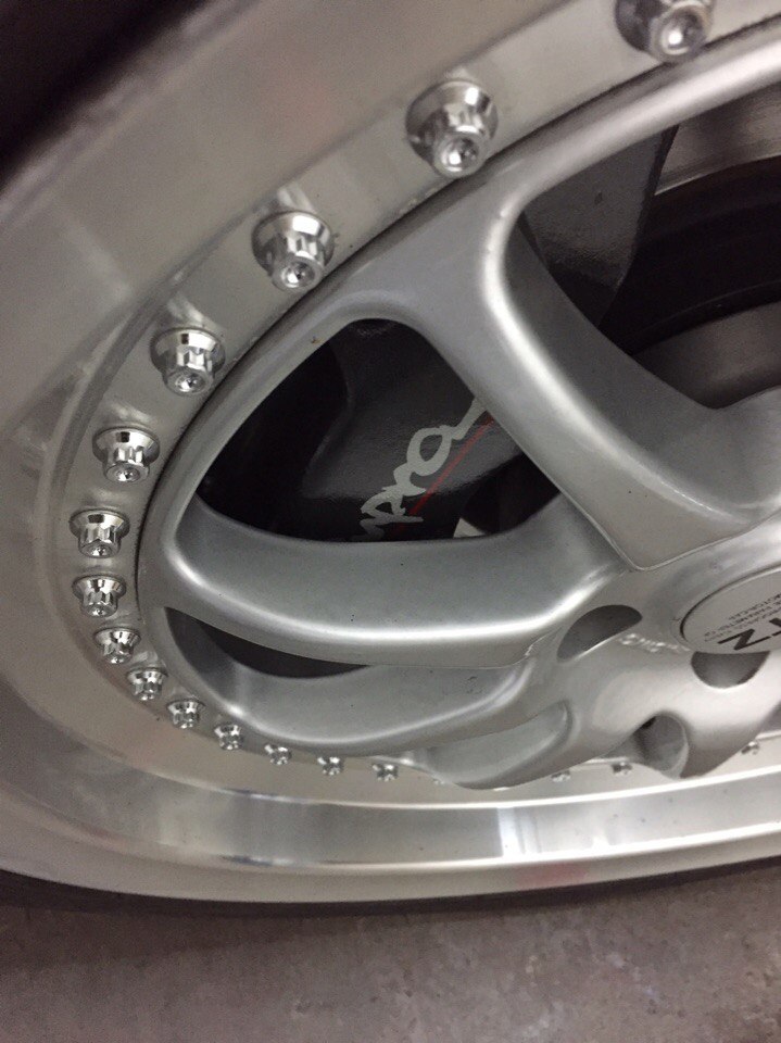

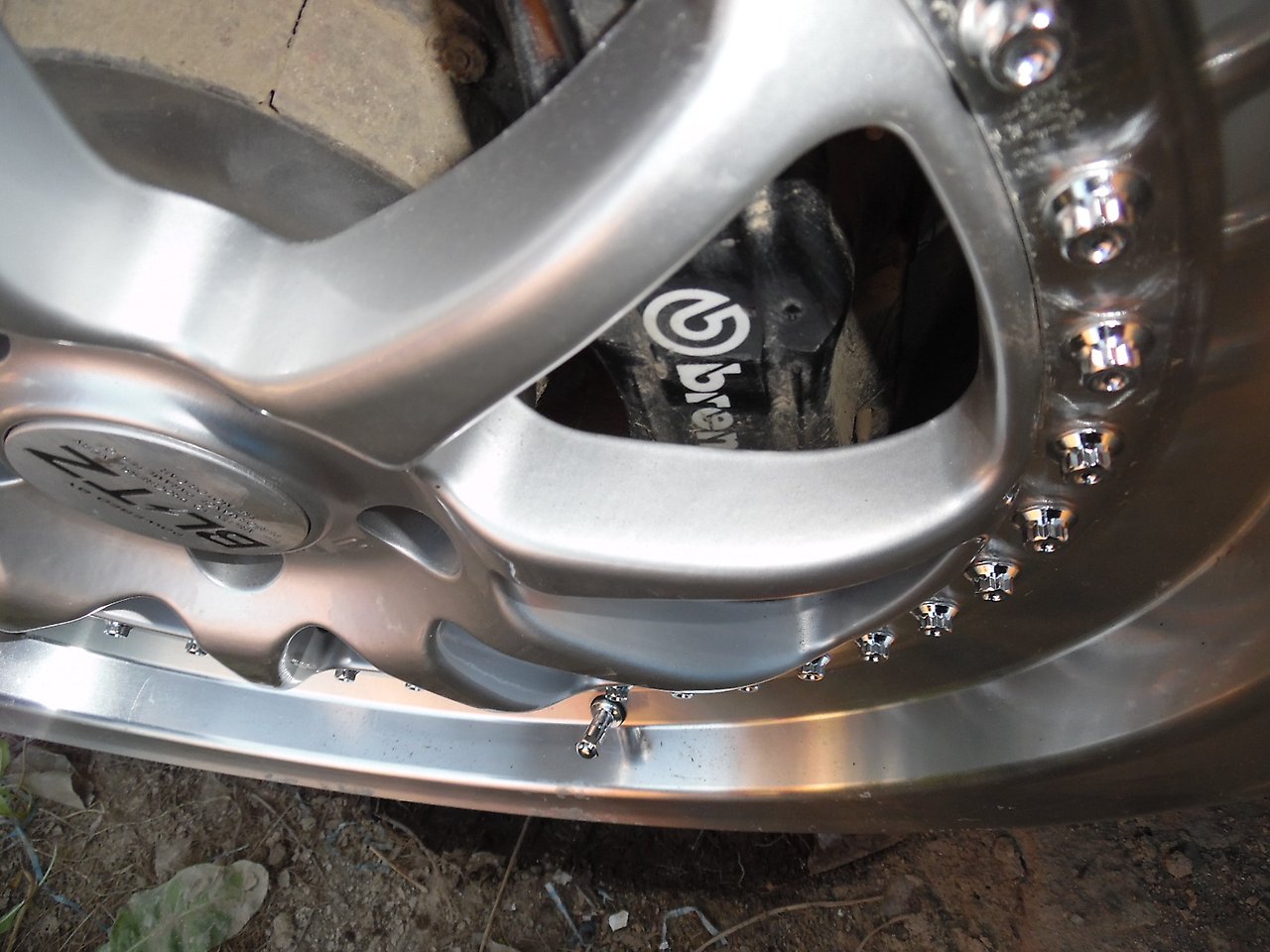

Пример из своего опыта. Взял диски с параметрами 9J вылет 42 передний. Продавец примерил на Brembo и действительно на них все ОК smile.gif
Но когда я примерил на Супровские большие тормоза оказалось что требуется проставка минимум 5мм.
з.ы. последнее фото как видно уже на Супре с проставкой.
