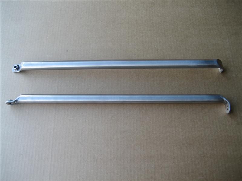

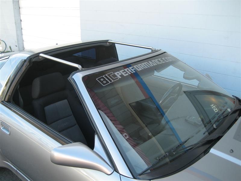

Я думаю вот над такими штучками

Если есть кто может подобное сделать, только не из чернухи и качественно готов купить.
Так же обсуждалась тема сделать еще по диагонали балку... Ну не знаю, с поперечиной я лучше просто с открытыми окнами покатаюсь/
А и вот еще - задняя распорка - Must have на 70-ке

Радик - это ниачом. Надо поперечину (крест).
jdi - все там нормально сделано. Но машине 20 лет и это дает о себе знать.

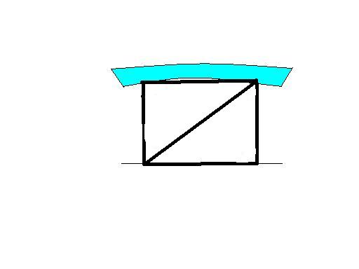

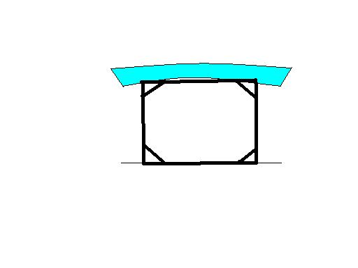

Б.. небо "в клеточку" не хочу.
GTEpowered
сообщение 12.1.2010, 22:25
Сообщений: 1 693
Регистрация: 10.3.2009
Из: г. Москва
Пользователь №: 3 400
Авто:Corvette C5
верхний рисунок накладываем на нижний... вот примерно такая канстукция, ок? Но я бы сначала попробывал бы бруски НИАчом которые
