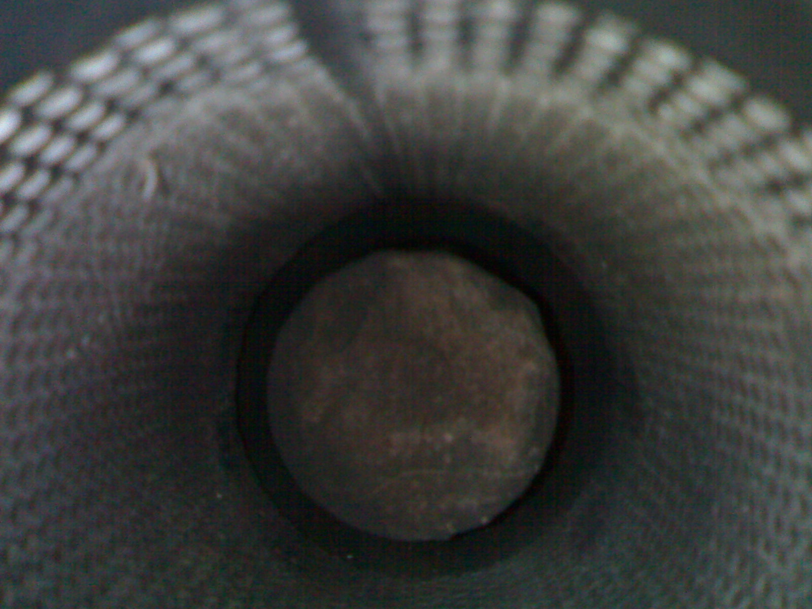

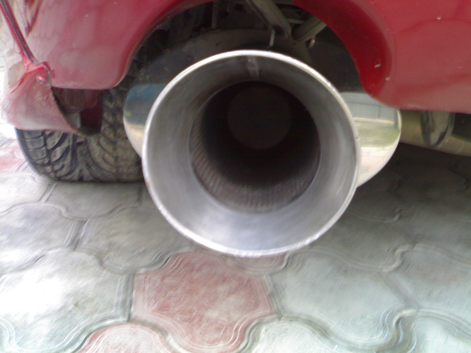

на моей католиз. выбит двиг атмо. у меня тоже вопрос может кто подскажет. стоит в глушителе заглушка для снижения громкости! как ее можно снять и трудно ли будет ее поставить обратно!? если что?

Санек386, давай фотки, там видно будет

сообщение 26.5.2008, 22:30
Что за выпуск? Думаю, что ее как раз специально поставили, чтобы создать необходимое противодавление в системе. В этом случае ее не надо снимать - будет только хуже
сообщение 26.5.2008, 23:01
вообще больше похоже на кусок метал вырезанный дядей васей - по краям как-то кривовато сильно. Для атмо вместо катлика ставят не трубо а стронгер насколько знаю - он создаёт необходимый воздушный завихрения,потому что просто труда на атмо это не есть в отличие от турбо.
И заглушка это больше похоже просто на сайленсер - шум снижает. для атом целосообразно ставить намного ближе к двигателя такие вещи

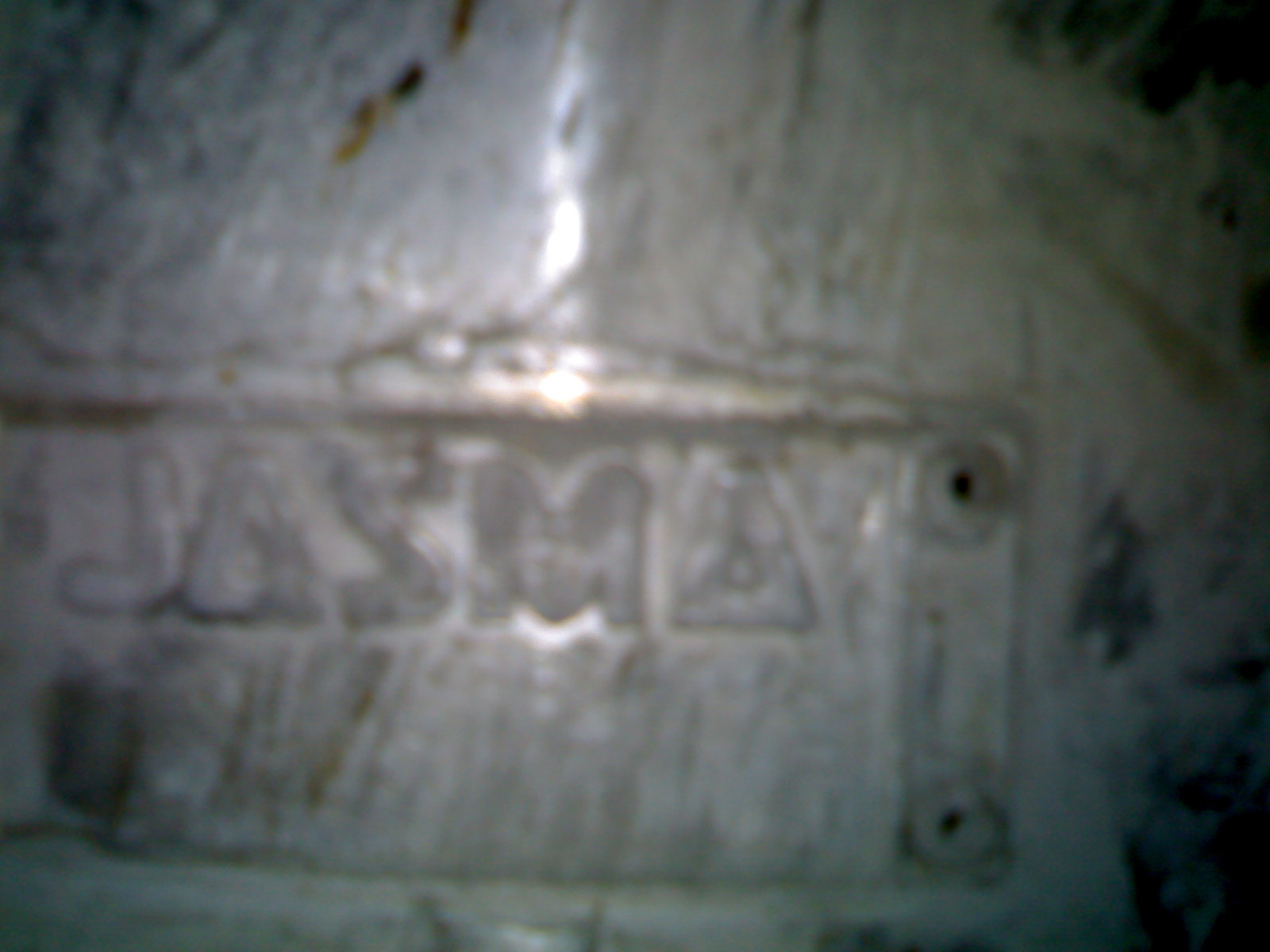

нет ее поставили местные кулибины! чтобы звук был тише раньше ее там не было. Люди жаловались что спать не могут. Что за выпуск? не знаю сейчас схожу посмотрю. вот фото лейбла с низу. Оцените что за фирма?
сообщение 28.5.2008, 21:26
JASMA - это не фирма. Это типа нашего ГОСТа
сообщение 28.5.2008, 23:52
значит хороший!
