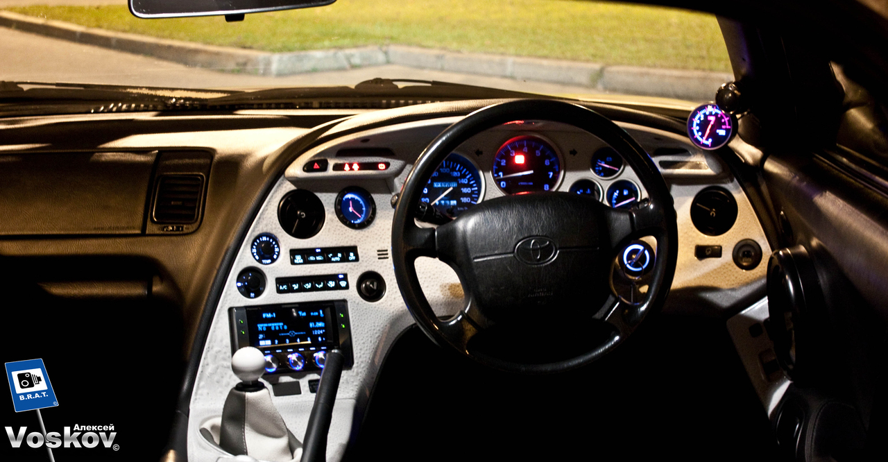

Кто как находил проблему? Был в клубном, volt подсоединял свой бук с редкими прибамбасами и в итоге она не поддалась ни одной диагностики. Чек моргает равномерно. Прям упёртая какая. Есть конечно меленькая вероятность что заело в ручнике кнопку индикаторов, но один гаснет при сняти с ручника, а второй тот что на тахе горит всегда. ПОМОГИТЕ.

Смотря какая лампочка горит на приборке слева, если все закрыто нормуль ручник опущен и не горил лампочка ручгика и двереи и тдт. то походу на диагностику а если при этом треугольнике горит например ручник а ручник опущен значит не достаточный уровень в бачке тормозов:)) если горит лампочка двери значит косяк с датчико двери

С индикатором дверей, всё норм. Жидкость залита.

а что горит то еще когда треугольник горит? Ручгник опусти:))

ни чего, только он.

Треугольник горит только вместе с какой-то контрольной лампой. Сам по себе не горит никогда.
Если у тебя сам по себе, значит посмотри какие лампы не горят. Вариант такой, что у тебя перегорела какая-нить лампа, или выкручена, типа чек енжин, вот она и не горит, а треугольник всегда указывает что что-то не впоряде, и просит взгляните типа на лампы... -------------------- ![]() RED Supra JZA80 R154 + HKS GD Clutch Pro HKS GREDDY BLITZ ENDLESS VEILSIDE CUSCO YOKOHAMA MICROSOFT HERTZ CARROZZERIA |

надо съездить на нормальную диагностику и подключиться к нормальному профф сканеру. Те что в ноут буке показывают меньше половины всей инфы. это неправда Треугольник горит только вместе с какой-то контрольной лампой. Сам по себе не горит никогда. Если у тебя сам по себе, значит посмотри какие лампы не горят. Вариант такой, что у тебя перегорела какая-нить лампа, или выкручена, типа чек енжин, вот она и не горит, а треугольник всегда указывает что что-то не впоряде, и просит взгляните типа на лампы... у меня все лампы работают, но иногда показывается горящий ручник -------------------- Продал Супру- все слабак, давай до свиданья! @ Андрей. А

Треугольник горит только вместе с какой-то контрольной лампой. Сам по себе не горит никогда. Если у тебя сам по себе, значит посмотри какие лампы не горят. Вариант такой, что у тебя перегорела какая-нить лампа, или выкручена, типа чек енжин, вот она и не горит, а треугольник всегда указывает что что-то не впоряде, и просит взгляните типа на лампы... Ты не поверишь, лампочки рабочие все. 1-е проверял, 2-е при вклёчённом зажигание в режиме тест они включаются все, потом какие то тухнут. Да, не надо никуда ехать. Вся диагностика на атмо делается кусочком провода/проволоки. Это вам не OBDII. Хотя у меня на Кресте OBDII и все равно все диагностируется без сканеров. Треугольник может гореть из-за какой-нибудь ошибки Мы с тобой сували провод и чек моргал как будто ошибок нет, а треугольник горел и горит. -------------------- ![]() Каждый сам кузнец своего счастья... |

Раз лампа горит, значит есть проблема.
Попробуй сбросить мозги и покататься. Заметь, в какой момент загорится лампа. Проверь, все ли датчики присутствуют и все ли цепи целые. P.S. Процедура обнаружения неисправности двухэтапная. -------------------- Новые запчасти в наличии и на заказ. Оригинал, неоригинал, масла, спецжидкости.
