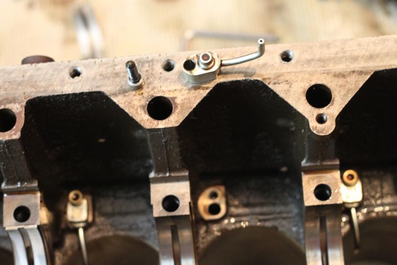

Расположение маслофорсунок я конечно могу сфоткать) пока блок в разборе лежит)

Игорь-лично Я хочу больше 500,и в блок Я свой втюрился,я так понял форсунки стоят под коренными вкладышами(Их шесть штук)закручиваються шестигранником на 5(форсунки там с предохранительными клапанами).момент затяжки 8.8 Н.м и всё,дальше инфа закончилась,тоесть помимо дырок,там ещё и резьба. Сфотай плиз,пипец как надо,и надо-бы,что-бы кто-то сфотал-эти места GE блока(по хорошему парт-номера ещё надо этих 6 форсунок)

Женя, сфоткаю завтра, как до гаража доберусь.

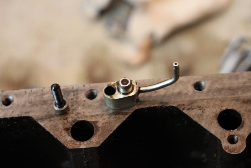

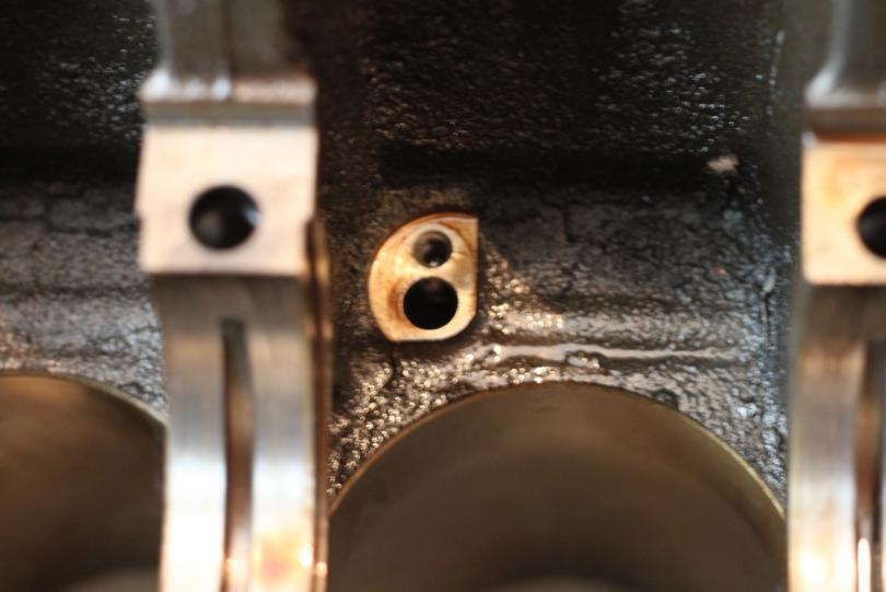

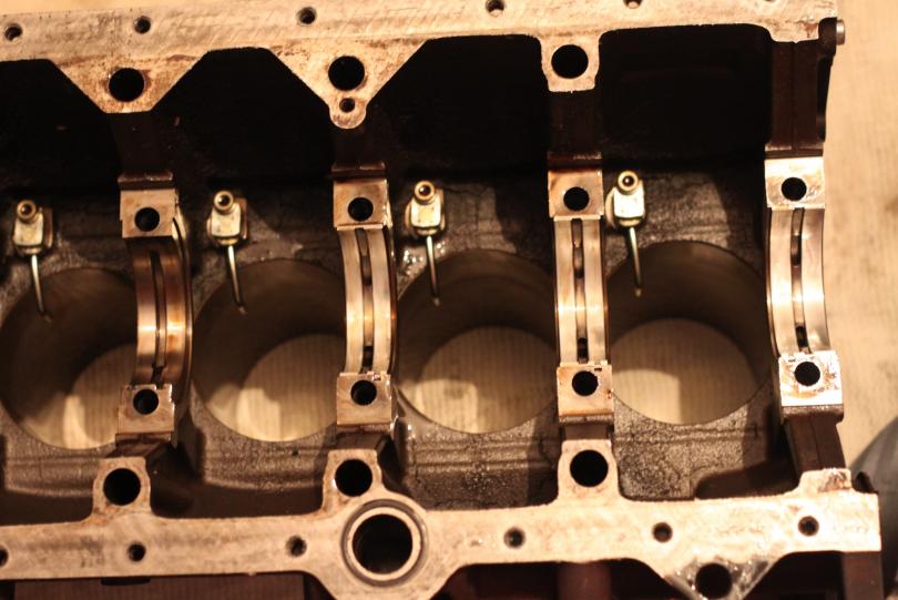

Фото масло-форсунок

Расстояние от центра масло-отверстия(как и под болт крепления) до стенки коренного подшипника 14-15мм.Расстояние от центра масло-отверстия до края цилиндра(паралельно стенке подшипника!) около 20мм.Отверстие под болт по самой форсунке можно заметить на месте при работе.В форсунке клапан в виде шарика в отверстии как я понял.Ну собственно всё.
Там вдоль стенки блока как бороздка идёт выпуклая-на фото её видно! Вот она точно как масляный канал идёт.............
