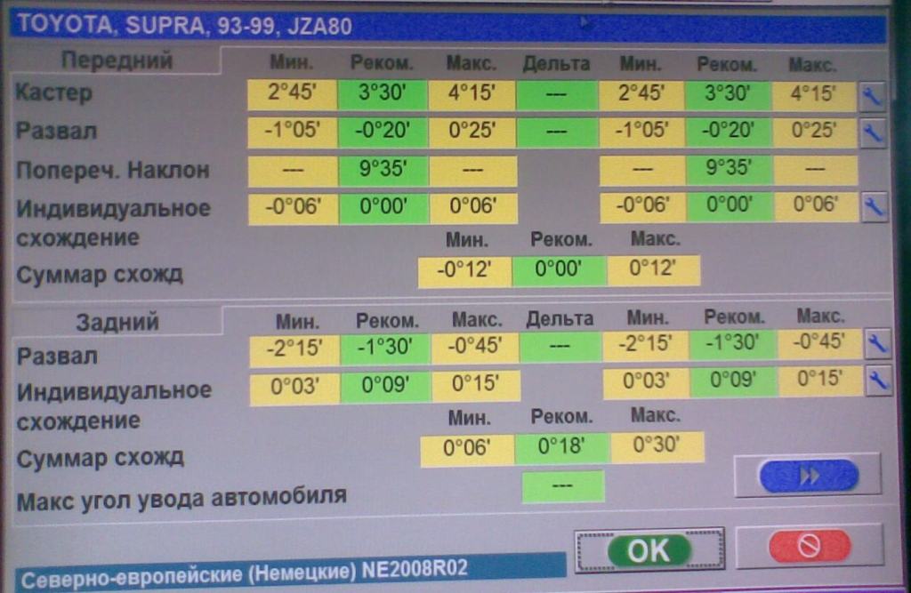

Хочу сделать развал-схождение, приехал в сервис, сказали в базе Супры нету, параметры не знают. Подскажите кто чем знает:)

Значит езжай в другой сервис, когда искал в нашем гороед развал куда не заежал везде на Супру были параметры, но подъемнки высокие были, заехать не смог.

TOMSK, в личку ответил, но повторю для всех.
FAQ - тут
Файл Suspension.pdf
сообщение 24.1.2010, 4:38
"по-русский" все должно быть в любом нормальном стенде сход-развала. Не на праворукую, так на леворукую.
Если нет - значит стенд очень древний или очень дешевый, но могут быть и другие варианты smile.gif

Привет! Вот тебе в помощь !

ога, спасибо, только вроде на турбо и атмо разные показатели

Век живи, век учись, я не знал, что кастор можно отрегулировать на Супре, всегда думал, что для этого нужно рычаги брать тюненые...
5 меня устроит...
Кто на практике сталкивался развалить передние в -3 можно, а задние в 0 вывести? Судя по таблице нельзя, а если регулировкой высоты стоек эксперементировать?
