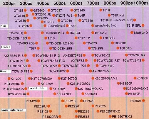

Таблица по турбинам, Если кому надо

может кому пригодиться

а объём двигателя разве роли не играет?

Это мошьность самой турбины,сколько она сможет дать.

не не не..... не путайте меня.
если одну и туже турбину поставить на двигатель с объёмом 2 литра и она выдаст ращётные 400 лошадок на заданных оборотах, то при установки на 3 литровый движок, она этой мощности уже не выдаст.
поправте меня, если я не прав.

Потенциал турбины определяется на основании количества воздуха которое она может обеспечить. Для вырабатывания определенной мощности требуется +- определенное количество топлива и, соответственно, воздуха (за еденицу времени). Обьем двигателя тут не при чем.

1. возьмем просто два двигателя с одним целиндром, для простоты, первый 2л второй 3л, количество оборотов 5000(единица времени).
2. возьмем турбину расчитанную на 1.5 бара давления и мощностью 400 лошадок.
3. поставим на первый двигатель, двигатель выдал расчетную мощность.
4. поставим на второй двигатель, двигатель может выдать больше мощности, а может и наоборот - меньше из за того, что просто не хватит производительности холодной части. если поставить турбину с большой улиткой, то на первом двигателе может просто не хватить кпд выхлопных газов для раскрутки.

В дискуссии учавствовать не охота... Она ведет совершенно к другому вопросу. Об оптимальности параметров холодной и горячей частей тут речи нет. Выше я уже указал что влияет на максимально достижимую мощность (конечно с большим допуском). Речь именно об ограничениях по пропускной способности. Другими словами, если теоретически турбина работает эффективно в диапазоне 450-500hp, то ни на каком двигателе она не позволит снять 1000hp. Ни при каком обьеме (будет просто рестриктором даже на 10L). Но и конечно не факт что она вообще раскрутится до своих максимальных оборотов на мопеде smile.gif Вроде всё просто.
Итог - у турбины есть параметр "оптимальна для мощностей в пределах". Оптимальный рабочий обьем - это уже другой параметр.

Это таблица потенциала турбин

Как рассчитать турбину которая мне нужна?
(пример HKS GT2835S, как в этой таблице сказано выдает от 400 до 500 сил) В ее спецификации написано что она рассчитана на мотор от 2.0литров!
А в ките HKS GT2835 TT Kit их используется 2е такие турбины (1я на 1+2+3 цилиндр, 2я на 4+5+6 цилиндр)
Делим 3х литровый мотор 2JZ-GTE, на 2а = получим 1.5литра на трех цилиндрах!
В ките как раз одна улитка висит на 3х цилиндрах!
Как правильно считать?
сообщение 29.1.2010, 16:17
T88 тоже нефига на 2JZ не расчитана, ей нужно литров 5 по-хорошему, но ставят же, ставят и больше.
Логика в том, что ставя слишком большую турбину, ты обретаешь слишком большой лаг и имеешь очень узкий рабочий диапазон.
И вообще, про объем двигателя в этой таблице ничего не говорится. Это просто сравнительная таблица турбин разных производителей (маркировки-то у всех разные)

+1, что это просто таблица сравнения и говорить конкретно о том, что поставиш эту турбину и получиш эти лошади, мало вероятна.

еще таблицы
JZX100 2JZ-GTE VVT-i Apexi Power FC Harvest AT

А кто об этом тут говорил хоть раз? smile.gif Таблица для прикидки оптимального "потолка" для турбины. И всё. Просто напросто так называемый "HP rate". Кому-то вполне может пригодится для ориентира.

эта нестыковочка выливается в полный наддув после 5К RPM и максимальную мощность выше стокового ограничителя оборотов (весело крутилось в 7800 и хотело еще дальше). Т.ч. все закономерно =)

что то 2 таблицы друг другу противоречат.....
