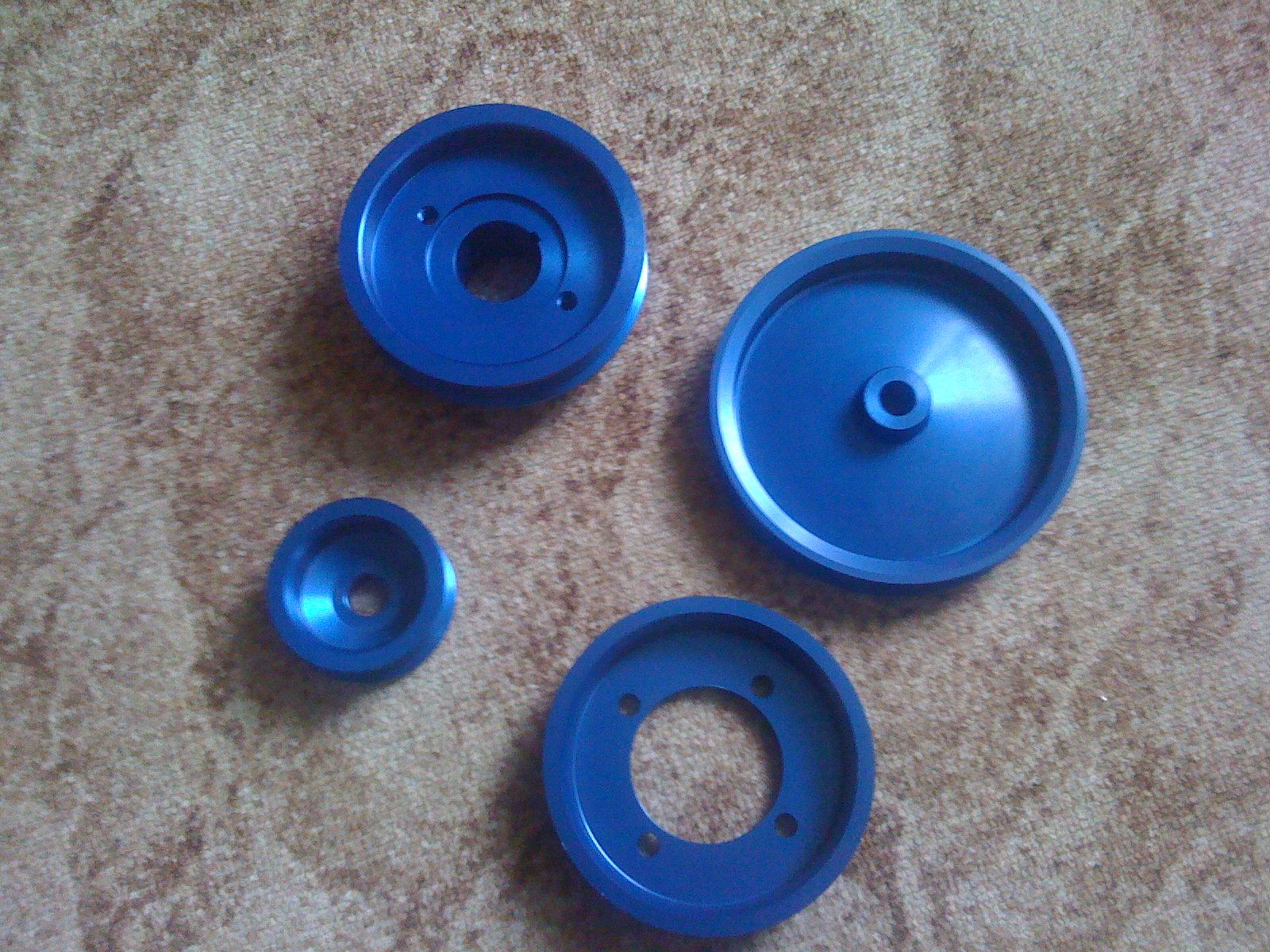

Купил шкивы когда начал ставить оказалось шкив коленвала гораздо меньше родного.
ВОПРОС: что может быть с гуром помпой и гниратором при меньшей вращаемости на малых оборотах?
все остальные по размеру!

Я извеняюсь,а на фото шкив коленвала есть? Верхний с лева? Я просто с такими комплектами не сталкивался-обычно без коленного продаються...........

Да, верхний слева это на колено.

По идее скорость вращения гура, гена и помпы увеличится!
То есть производительность должна увеличится!
Все верно скорость вращения агрегатов увеличится

я бы не стал ставить бездемпферный шкив коленвала

учим физику господа:):))
скорость вращения всех агригатов, при уменьшении диаметра ведущего шкива, уменьшится.

Все верно, длинна окружности ведущего шкива уменьшится при равной скорости вращения, соответственно скорость вращения всего навесного, через ремень тоже уменьшится. Ничего в этом плохого не вижу для навесного, вспомните при тапке в пол с какой скоростью все вращается... и ничего, живет годами, работает. А вот бездемпферный шкиф - зло. Можно облегчить сток, и оставить все резинки на месте.

я бы не стал. И причина - не в диаметрах. А в отсутствии демпфера.

думаю что если достаточно легкий, то особых проблем нету, темболее что менише по диаметру.
едиственное, что затяжку шкива надо проверять.
http://www.dinancars.com/bmw/technial-info...harmonic-damper
в догонку (тем кто не любит читать про BMW):
http://www.suprasonic.org/public_html/soni...ratedamper.html

если он не разболтается, то и проблем не будет.
сообщение 25.1.2010, 21:51
Если не хватает на демферный ATI нужно просто купить новый сток. Кстати у этого шкива срок службы тоже не вечный, помоему раз в 100тыс км его нужно менять.

огласен с Денисом и Женей по поводу отсутствия демпфера

что может произойти если шкив без демпфера
сообщение 26.1.2010, 6:51
Пройдите по ссылкам выше, там даже читать не объязательно, все в картинках

демферный у меня разлетелся!
этот точно не разлетиться
сообщение 26.1.2010, 8:32
Вот ответ на вопрос почему разлетелся, однако если так уверен в выборе зачем задал вопрос то?
