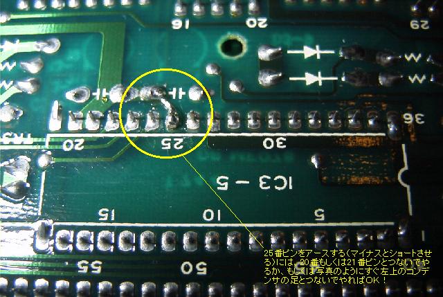

По сараю z20 инфу нашел(впаивается перемычка),а вот на a70 пока никак. Прикрепленное изображениеПрикрепленное изображение
