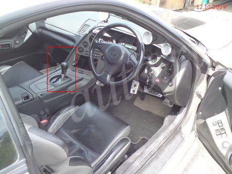

Что за АКПП на фото?
в чем разница от обычного Супровского акпп ?
подходят ли акпп от арист?
ничего не могу найти, кроме того, что ставился на RZ-S

Ну это не АКПП, это селектор выбора передач.

ну ок, просто их есть 2 вида, я предположил, раз есть 2 механики , то ,наверное , существуют и 2 типа
акпп...или разница только в виде селекторов?

коробка А340Е. в системе управления, заложенной в моск предусмотрена функция - типтроник. ставилась на турбопослерестайл, на 161-ых аристах - такая же.
сообщение 15.2.2010, 18:03
Это а-ля типтроник. Переключать передачи можно кнопками на руле.
На 161 Аристах ставился такой же автомат, так что работать будет. А со 147 турбо-Арист и с не-VVT-i Супр автомат не подойдет

Т.Е. существенной разницы А340Е от обычного акпп кроме селектора нет..?
в обеих по 4 скорости, обе держат до 280 лс.... и тд...?

в техническом плане - разница есть, и в гидромозге, и в системе управления и т.д.
в эксплуатационном - нет, за исключением кнопок на руле. в обеих по 4 скорости, обе держат до 400 лс.... и тд. biggrin.gif
