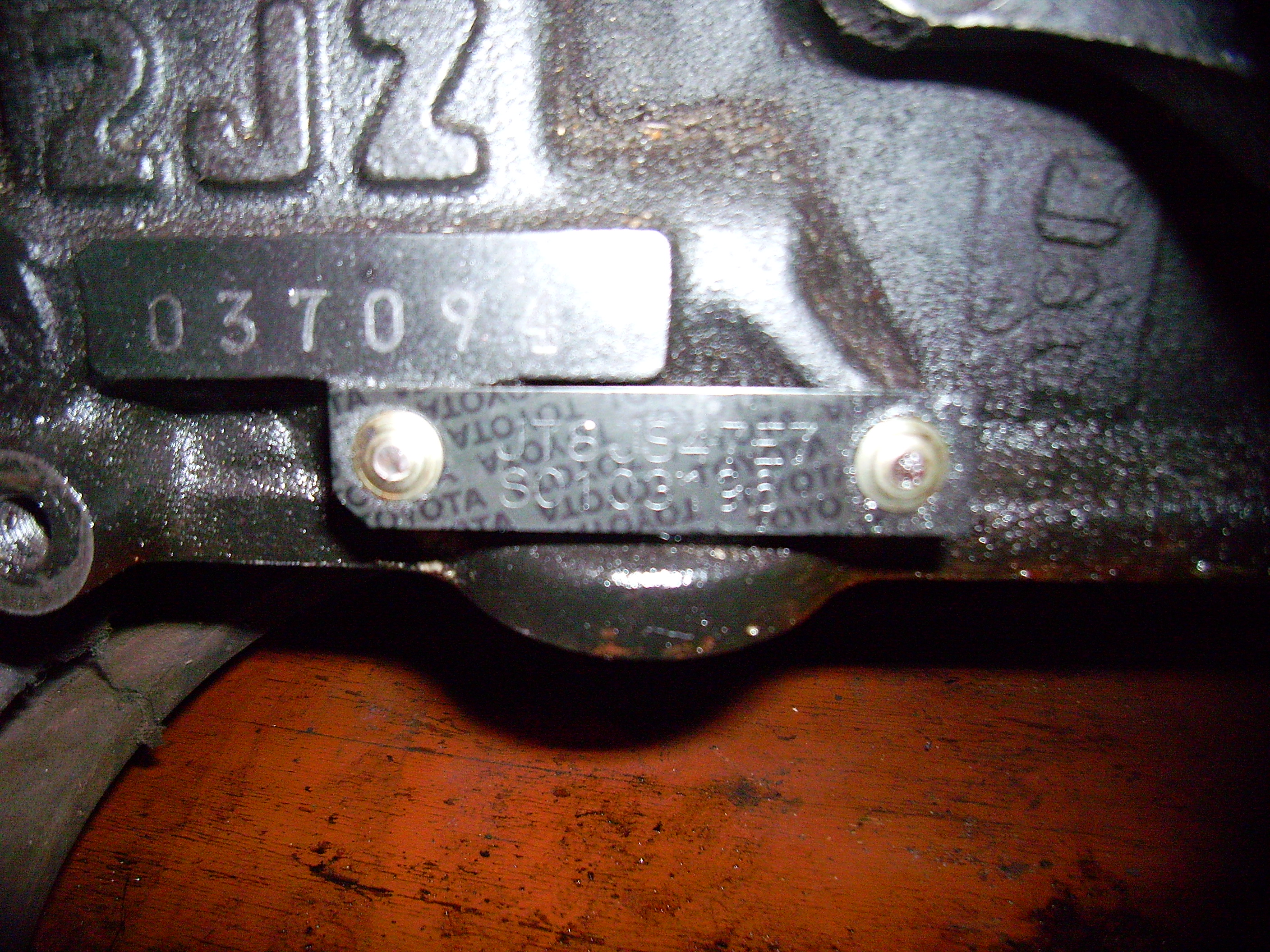

Можно ли по номеру на блоке двигателя узнать с какой машины он снят ?

сообщение 16.2.2010, 16:21
По самому номеру двигателя нет.
А вот на фотке рядом с номером есть неклейка/табличка с VIN машины.
Такие наклейки обычно использовались на американках. По этому VIN'у можно точно сказать, с какой машины он был снят.
JT8JS47E7S0103196
EPC показывает, что это Lexus GS300 из США выпуска 02/1995
художник
сообщение 16.2.2010, 18:14
Сообщений: 27
Регистрация: 22.3.2009
Из: Минск
Пользователь №: 3 426
Авто:Toyota Supra TT
Большое спасибо. Можно закрыть тему.
