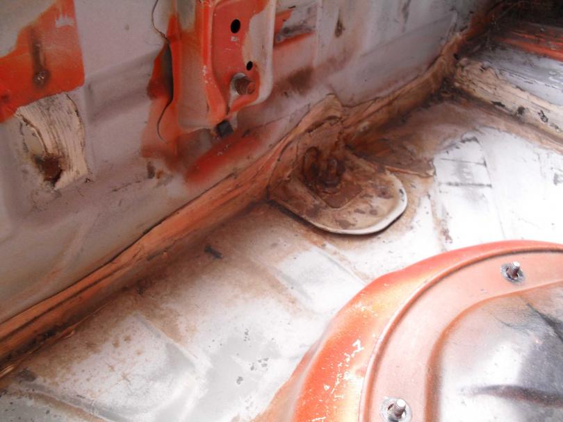

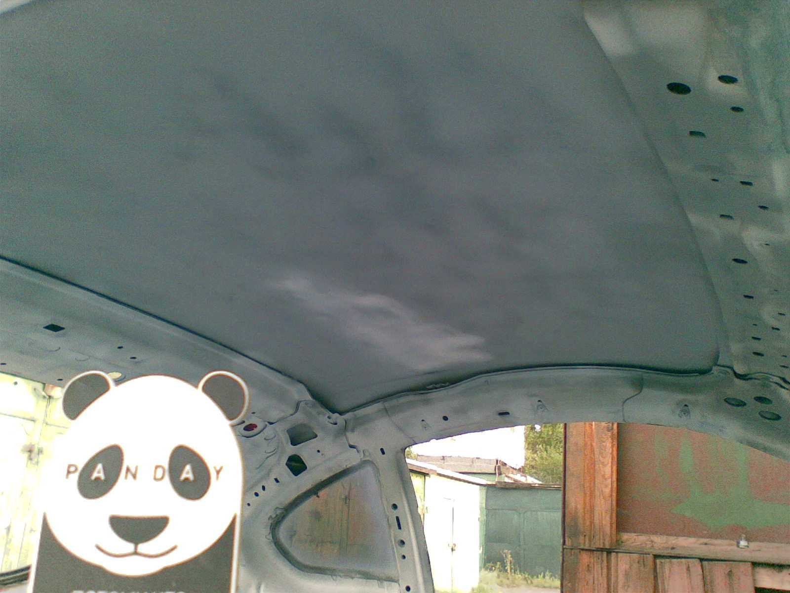

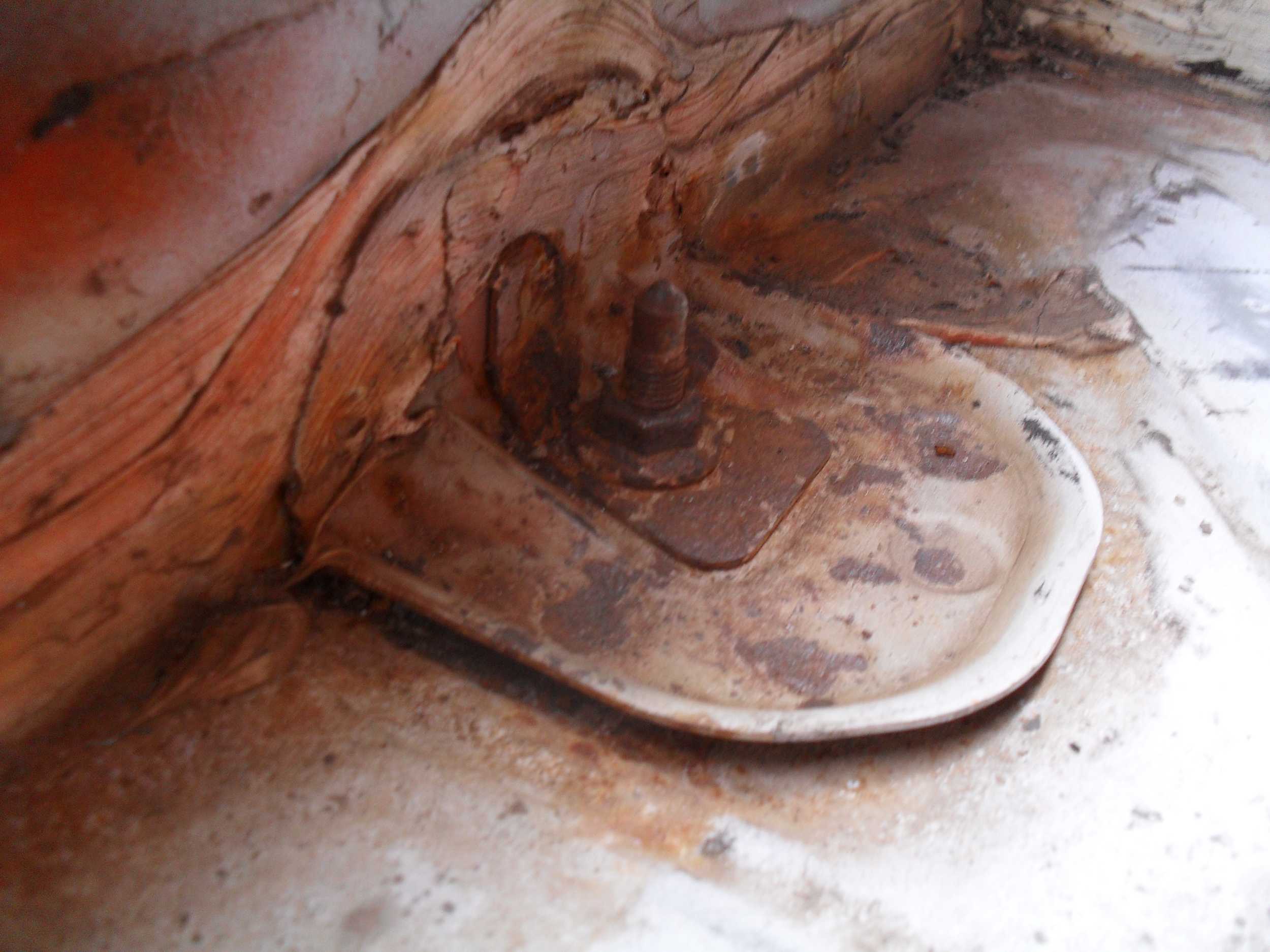

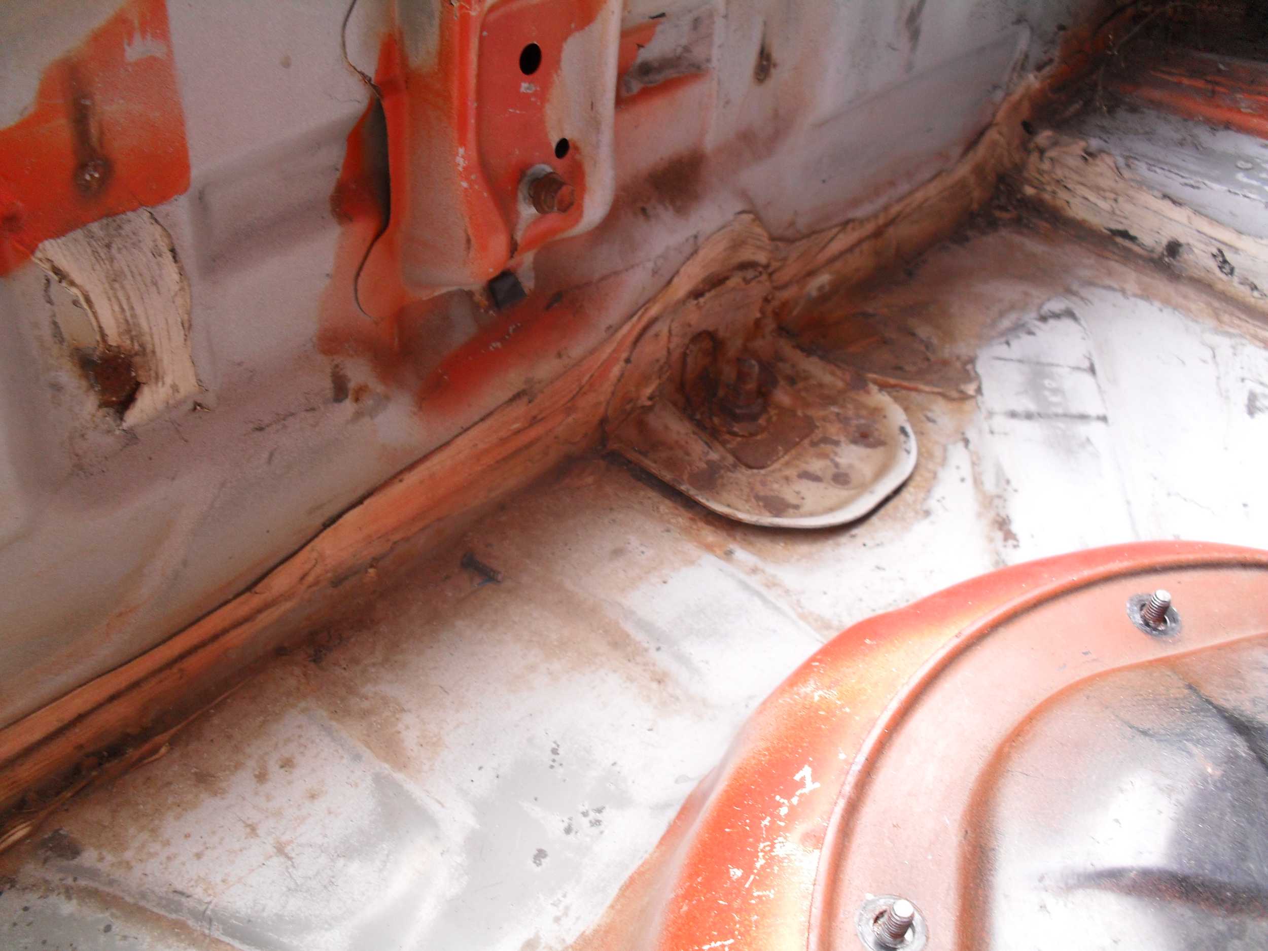

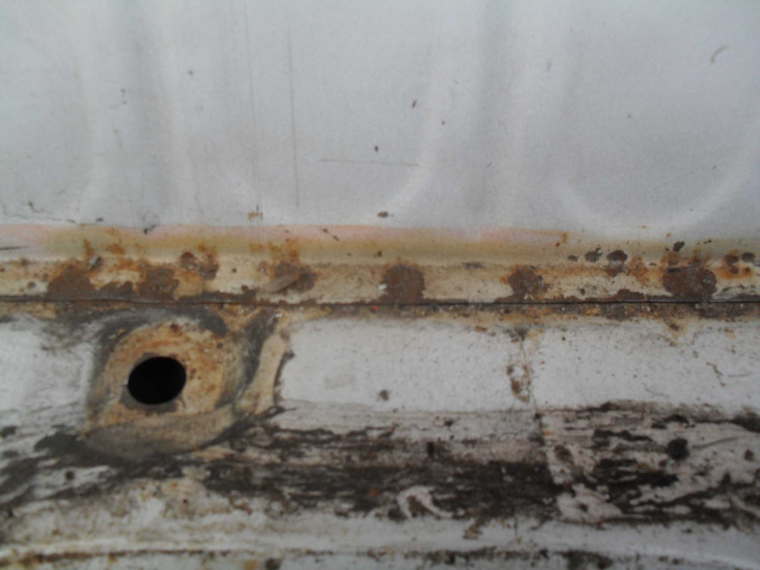

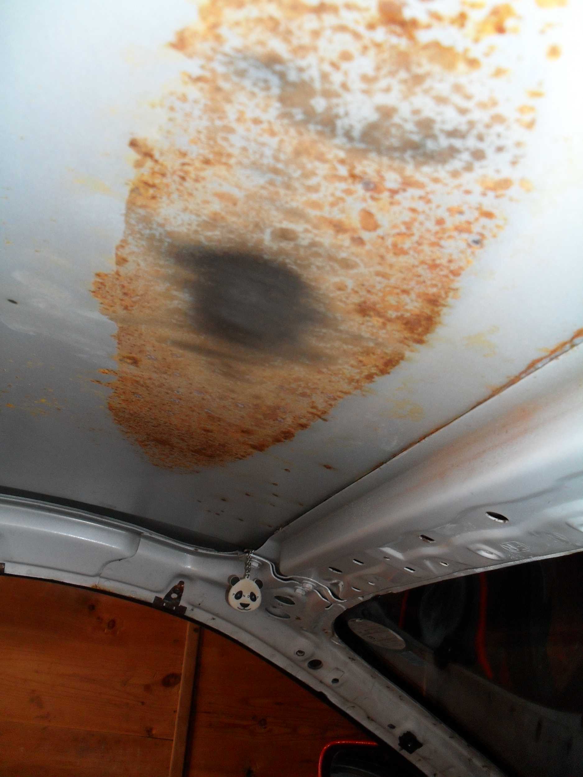

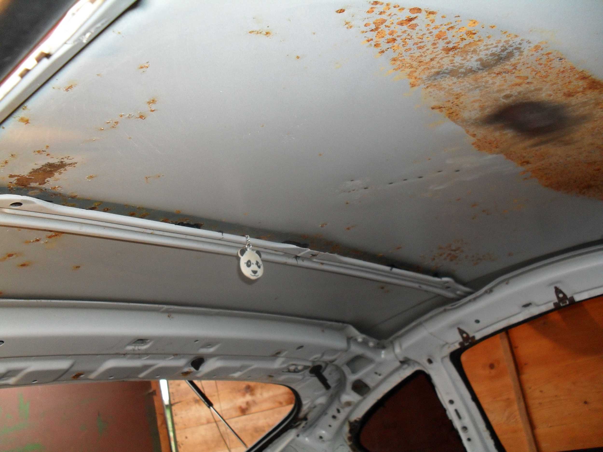

В общем последний месяц усердно пид*рился кузов, т.к. хоть мое корыто и '95 года, но с одним из самых маленьких пробегов в клубе - меньше 60'000 нескрученных километров. А о чем это нам говорит? Правильно! О том, что машина дохрена стояла просто так. И с учетом того, что значительная часть из "дохрена" пришлась на стояние в РФ (пробег за последние пять лет в РФ - меньше 2000км.), в салоне появилась коррозия. В принципе она везде неглубокая, но ее реально дофига sad.gif Т.к. салон разумеется без цинка, он не пережил стояние по несколько лет в питерском климате со средней влажность 85-95% безболезненно...
В частности, вот крыша...

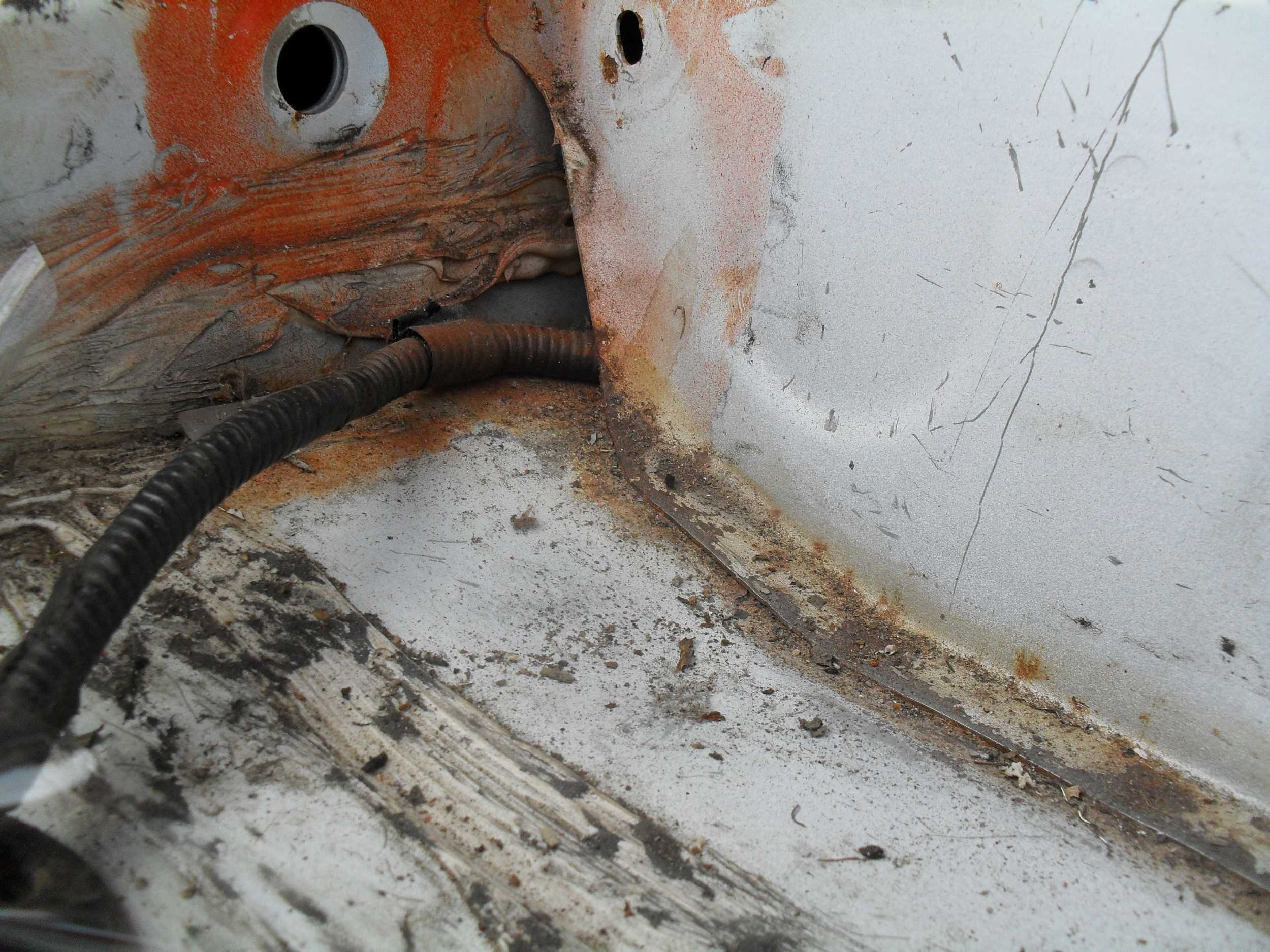

... вот багажник...

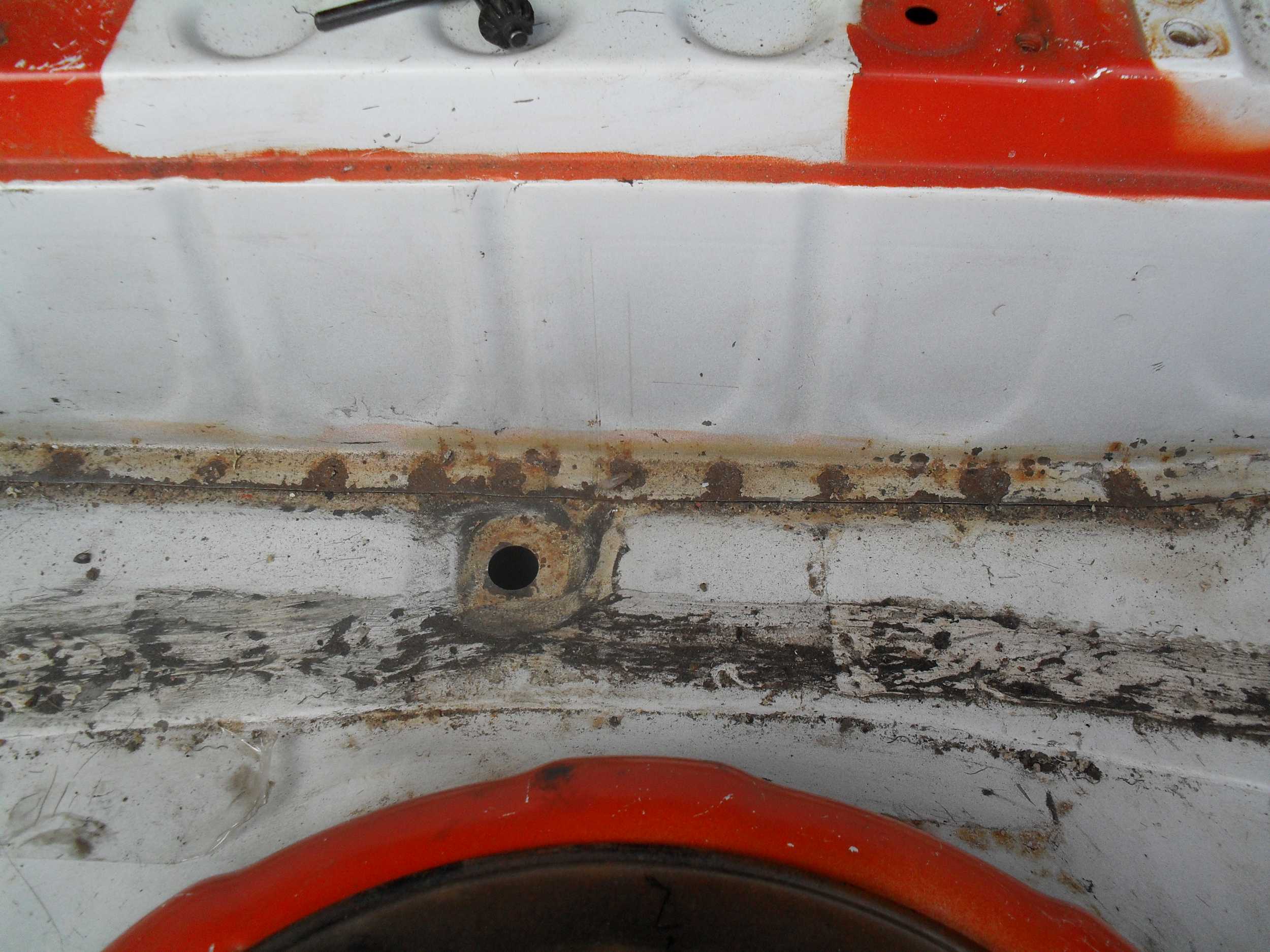

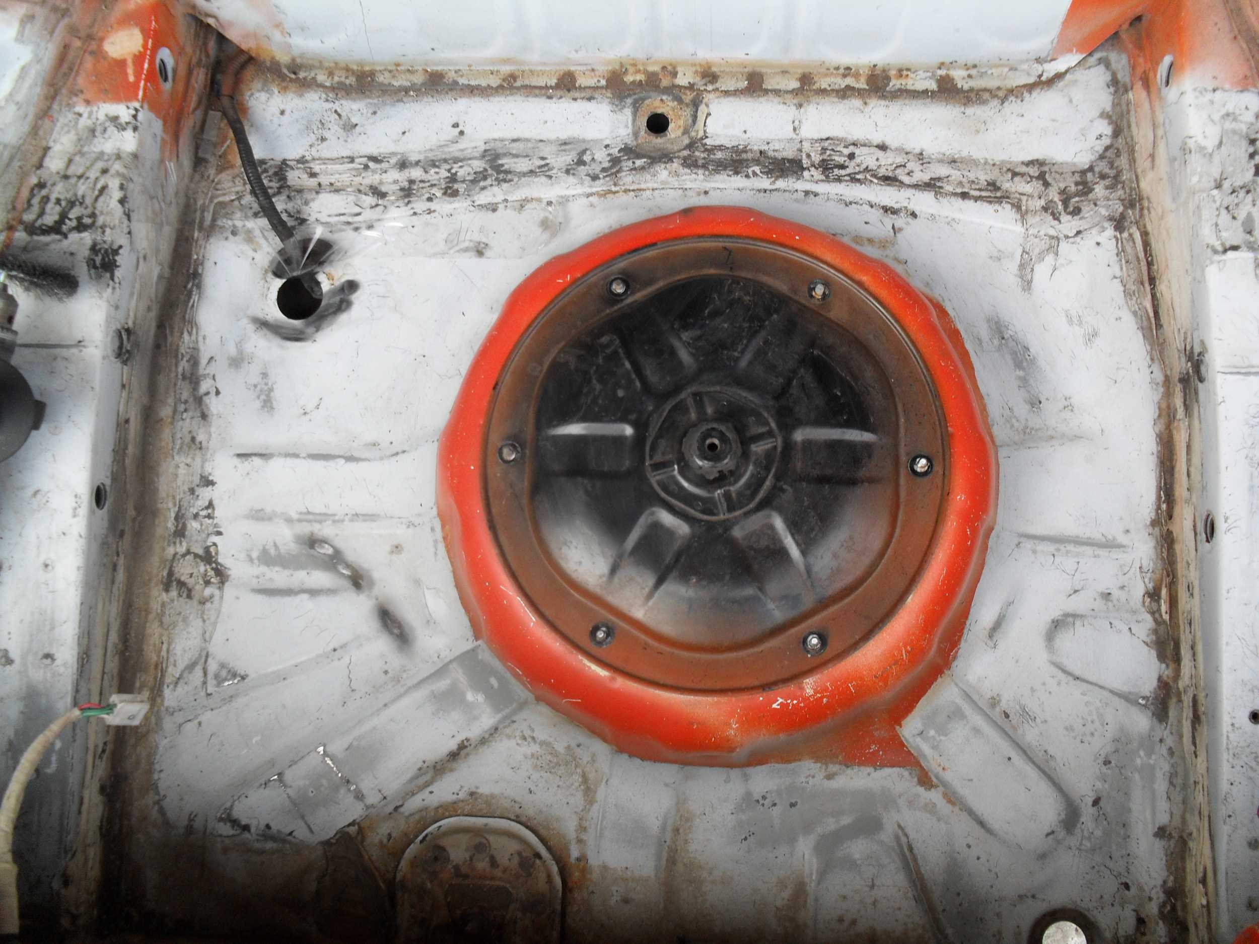

... ну и в том же стиле везде... Передние стойки, рамка лобового, задние крылья & etc. В общем, месяц сплошного онанизма с моими друзьями - насадками для кордщетки (кстати, милые ребята!) и кислотным грунтом (ах, какой запах, лучше сакуры!)...
... и крыша с остальными элементами салона стали выглядеть значительно лучше =)
Теперь это корыто можно везти на каркас, чем завтра утром Панда и займется smile.gif Каркас будет с выходом на передние чашки (хотя на всех JDM версиях будет мешать вакуумник и адсорбер. На второй-то разумеется наплевать, ему все равно место в помойке - и пусть бобры умрут - а вот вакуумник придется переносить. На асфальте без него пока не хочу оставаться smile.gif) Варить буду сразу с омологато-сертификатом, правда ценник какой-то конский. Ну да черт с ним, жесткость кузова важнее денег =) В том же месте мне сварят омологато крепления под ковши, поперечину для крепления ремней безопасности и отсверлят некоторый лишний металл с кузова, который инженеры Toyota по ошибке зачем-то приварили в мою машину biggrin.gif Кстати, тот же человек варил каркас дюхе и незарегистрированному у нас Ишхану (черная матовая). После этого поеду помогать DyxLess'y выкидывать его атмо недомотор smile.gif Теперь у него будет настоящий двигатель, а не эта игрушка для геев, чувак - мои поздравления, ты молодец biggrin.gif

Весьма вероятно... Хотя Анина Супра стояла на улице, там конденсат менее проблематичен... Но на самом деле, посмотри бортовик Bes'a - то же дерьмо, на тех же местах. Конденсат же, а следовательно и коррозия, образуются не наугад, а там где форма кузова провоцирует. Я думал DyxLess'a с пробегом в почти 300'000 напрячь разобрать салон, посмотерть насколько все плохо у постоянно ездящих машин - но ему религия не позволит. Кришнаслон сказал, что нельзя делать белый салон, если предыдущий был разобран ... sad.gif
PPS Если появилась паранойя - сними потолок, даже если это делать аккуратно (не мой случай biggrin.gif), это займет от силы полтора часа. А там в первую очередь хрень появляется. Если ее - нет дыши спокойно. Хотя вообще для Супр это не характерно, я вполне допускаю что один из самых маленьких пробегов в клубе мог для меня обернуться одним из худших салонов smile.gif

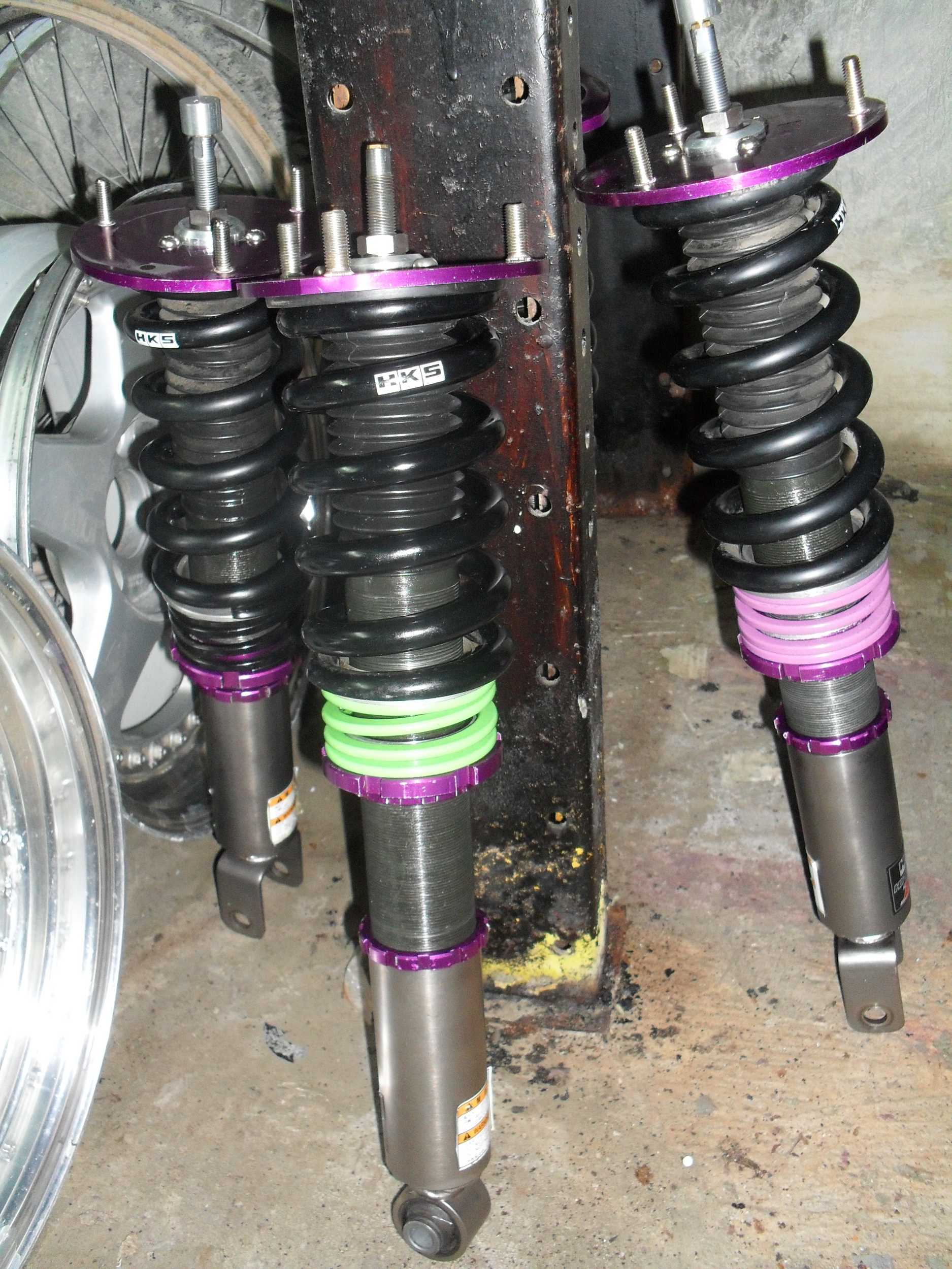

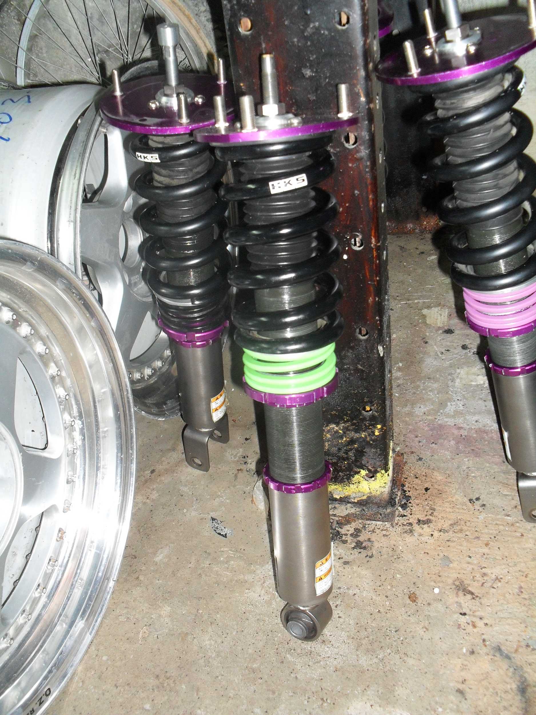

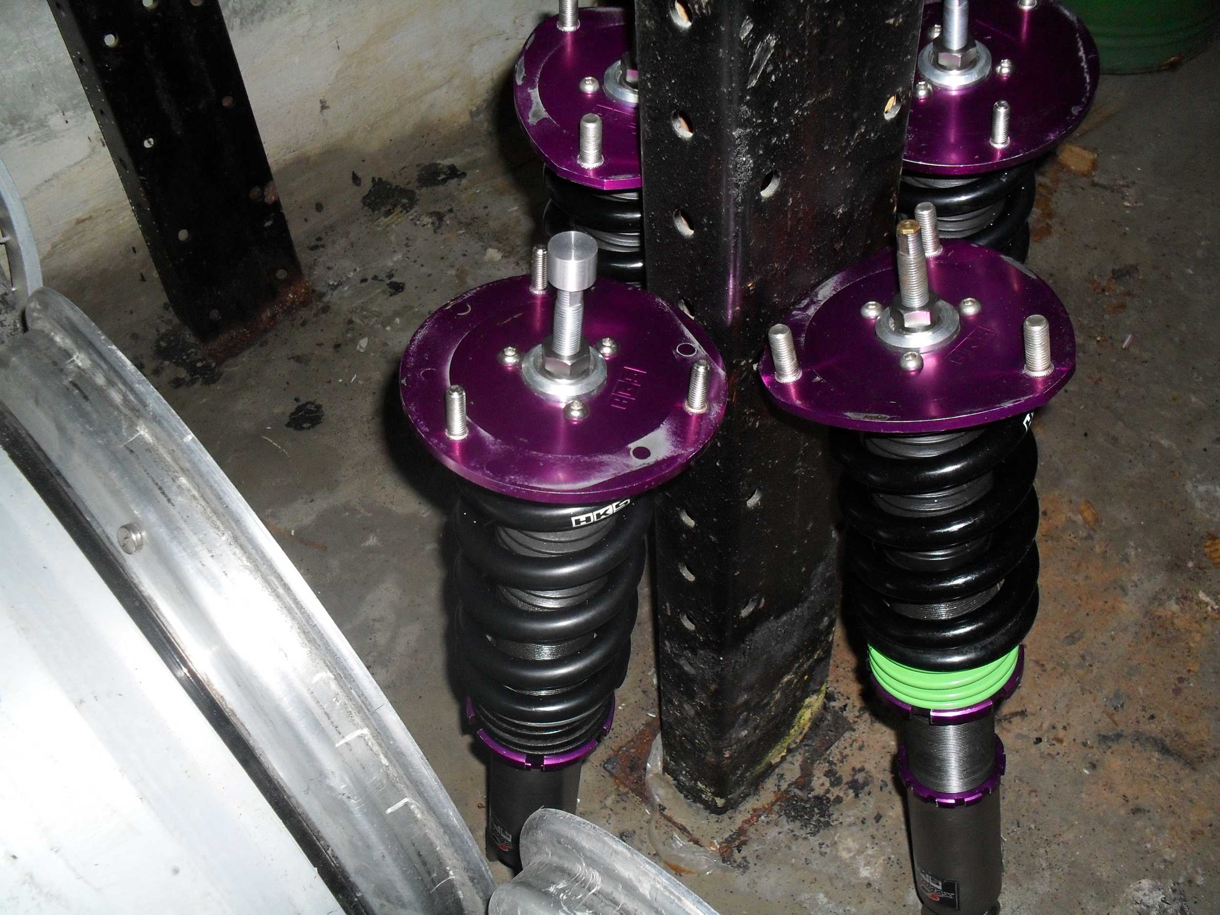

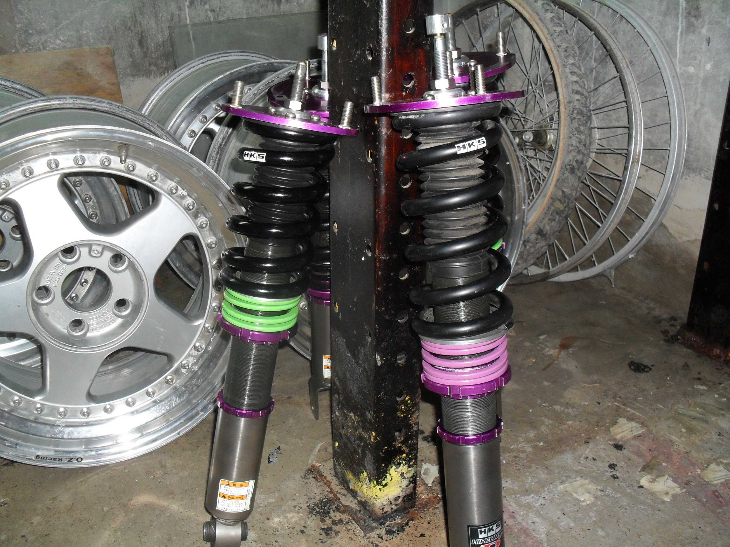

Ну а параллельно с приведением салона в надлежащий вид, потихоньку занимался скупкой ништяков smile.gif

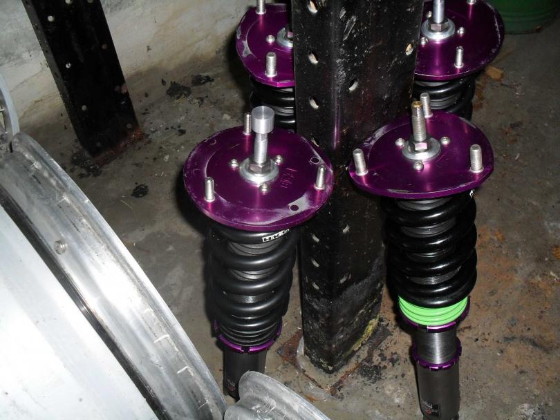

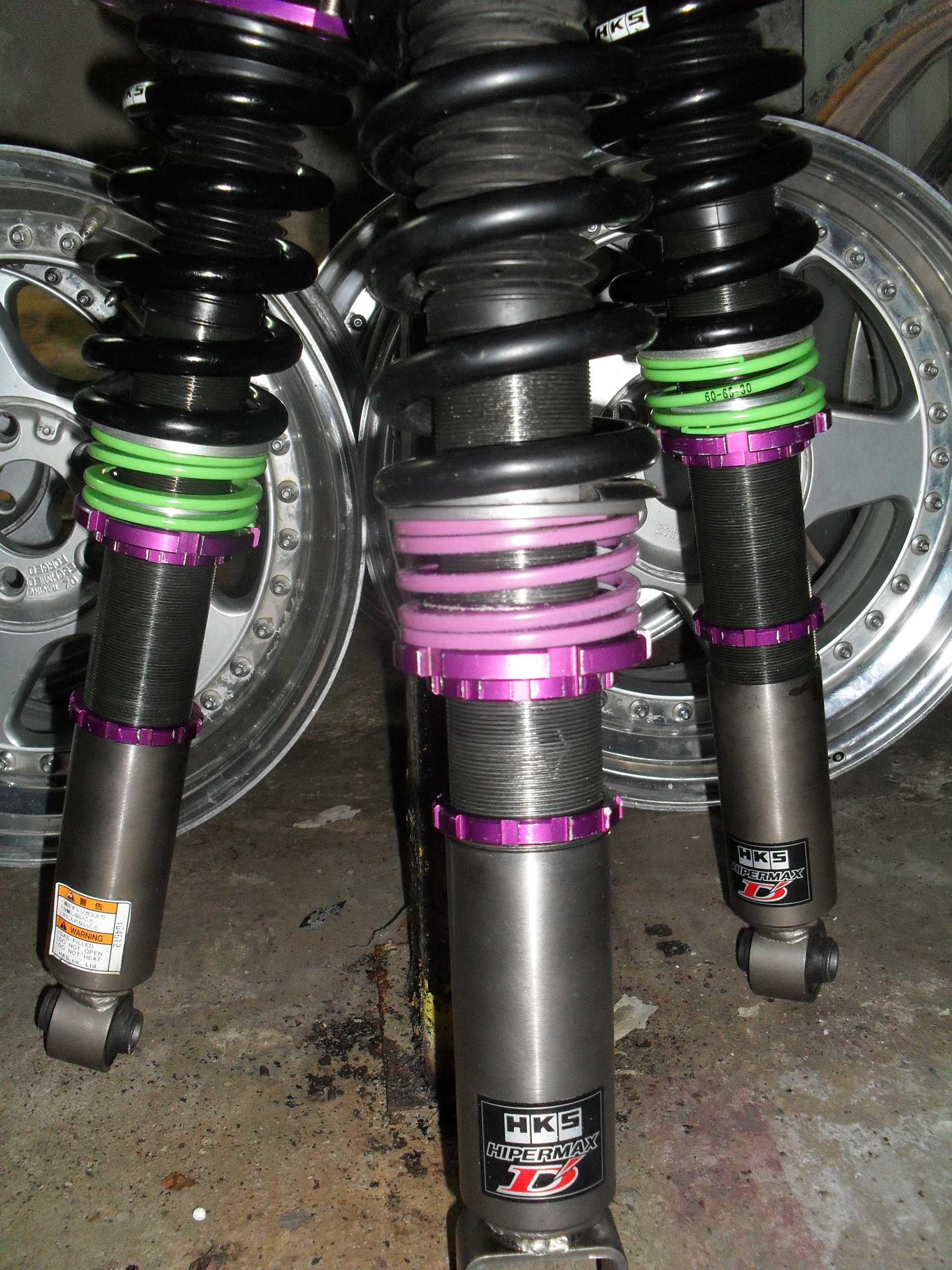

Во-первых, Панда купила себе самые ломы, которые можно найти bolt-on на восьмидесятку. HKS Hipermax D, аналог HKS Hipermax III, но заточенный под дрифтеров. Жесткость пружин:
Морда 196 N/mm (20 kgf/mm)
Задница 157 N/mm (16 kgf/mm)
Стоечки были приобретены как "б/п по РФ, только с Японии". Поскольку Панда не очень наивна, и не верит во всякую подобную фигню - все четыре стойки были незамедлительно отвезены на полный ребилд. Были заменены сальники, плюс новые газ-масло. Кстати, ребилдер - самый пожалуй профессиональный и продвинутый товарищ в СПБ в этом плане, обслуживающий почти всех наших раллистов, порадовал меня тем, что они как ни странно, действительно были в идеальном состоянии. Ни следа коррозии, ни одного даже микроповреждения на штоке. Поскольку Панда ему безоговорочно доверяла - наперекор своим принципам никому никого не рекомендовать - порекомендовал его Del'y для ребилда его кита D2. И там вышел косяк. Андрей, извини biggrin.gif Правда, чел до этого пять лет работал безошибочно. Хорошо, что все решилось =) В итоге после ребилда Dyxless и урвал себе эти D2 (Хм, бренд конечно без комментариев - но Панда явно оказывает положительное влияние на этого любителя гламура... Койлы, свап... Панда - молодец biggrin.gif ). Лично себе помимо ребилда я установил подпружинники на переднюю ось (HKS ставит подпружинники почему-то только на задницу). Жесткость - примерно 10% от жесткости пружин. Правда, теперь у меня на четырех стойках - подпружинники трех разных цветов - малиновый, салатовый и черный - ну да хрен с ним biggrin.gif Финальная цена вопроса оказалась 1600$ vs 2000$ за кит новых. Но при этом у меня после ребилда состояние новых, зато с подпружинниками smile.gif
Да, Панда знает, что фото стоек однообразные... Но я с них кончаю biggrin.gif

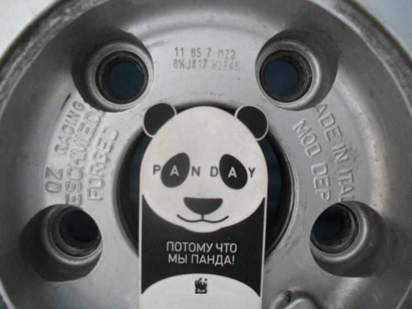

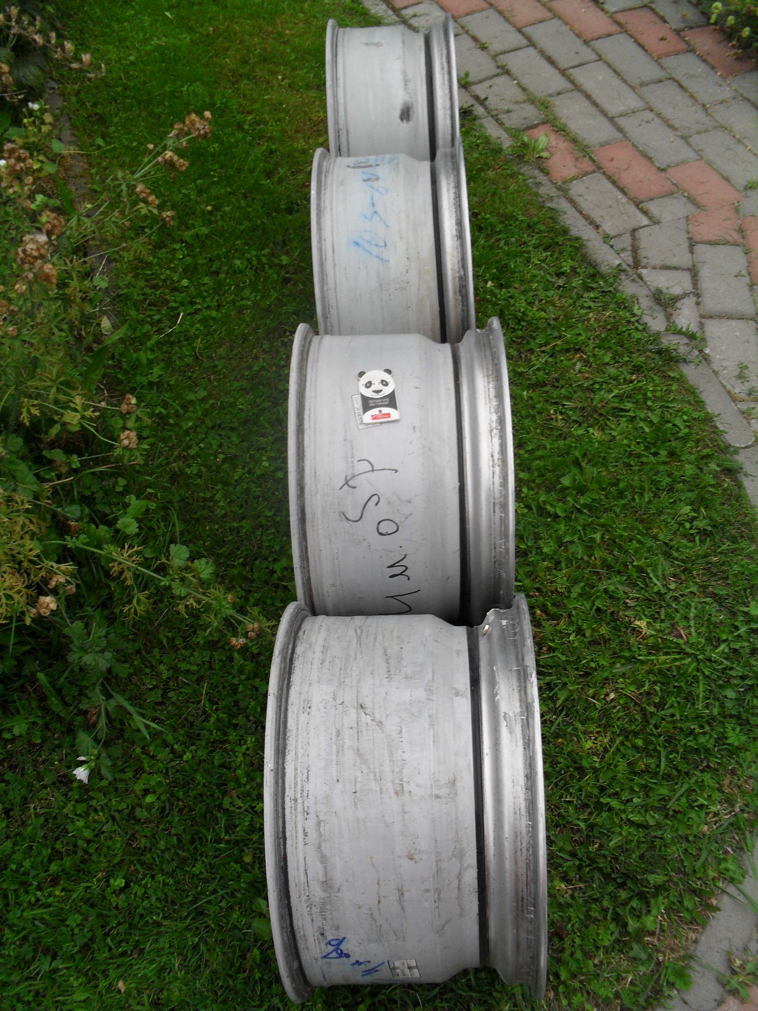

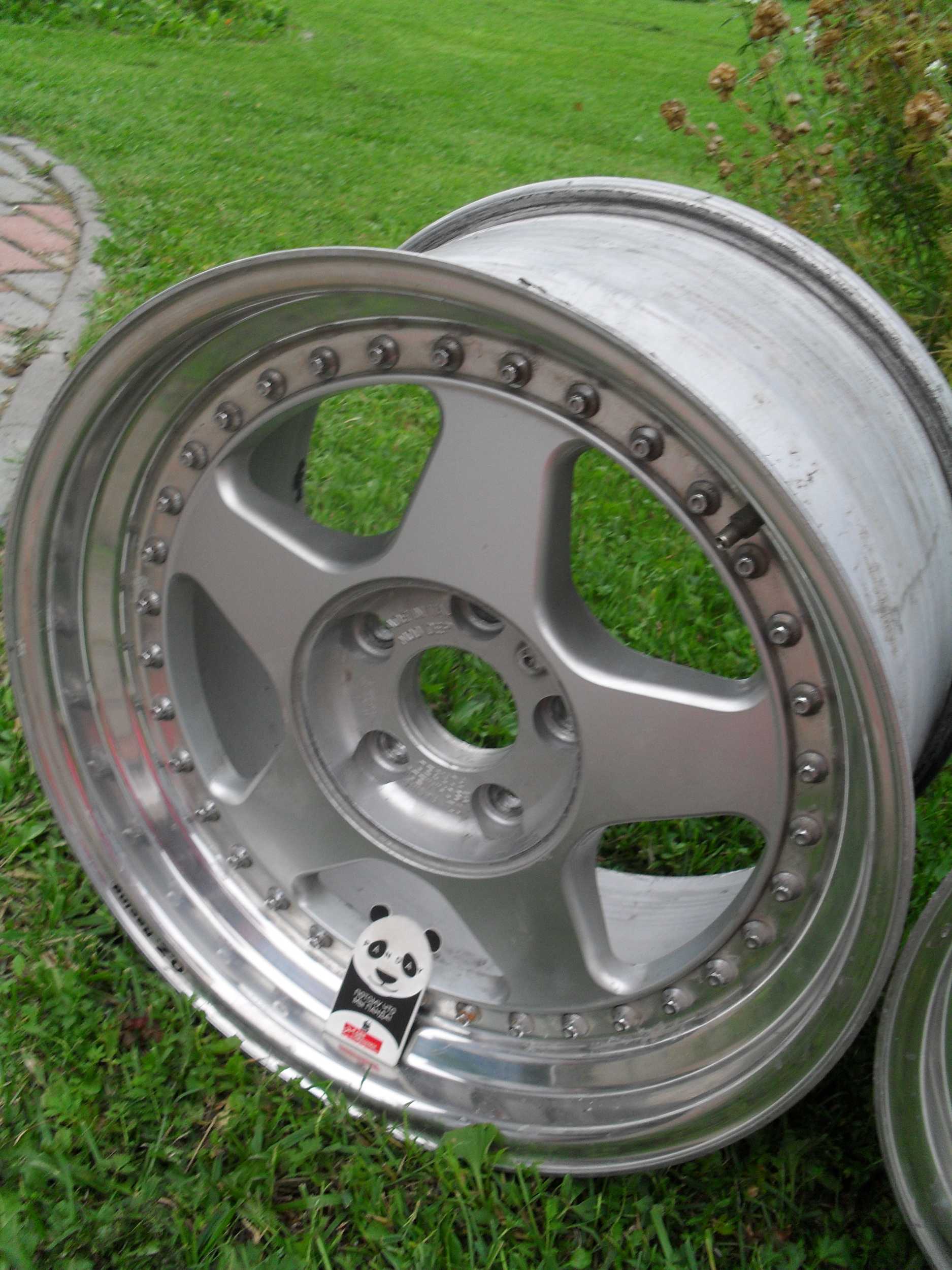

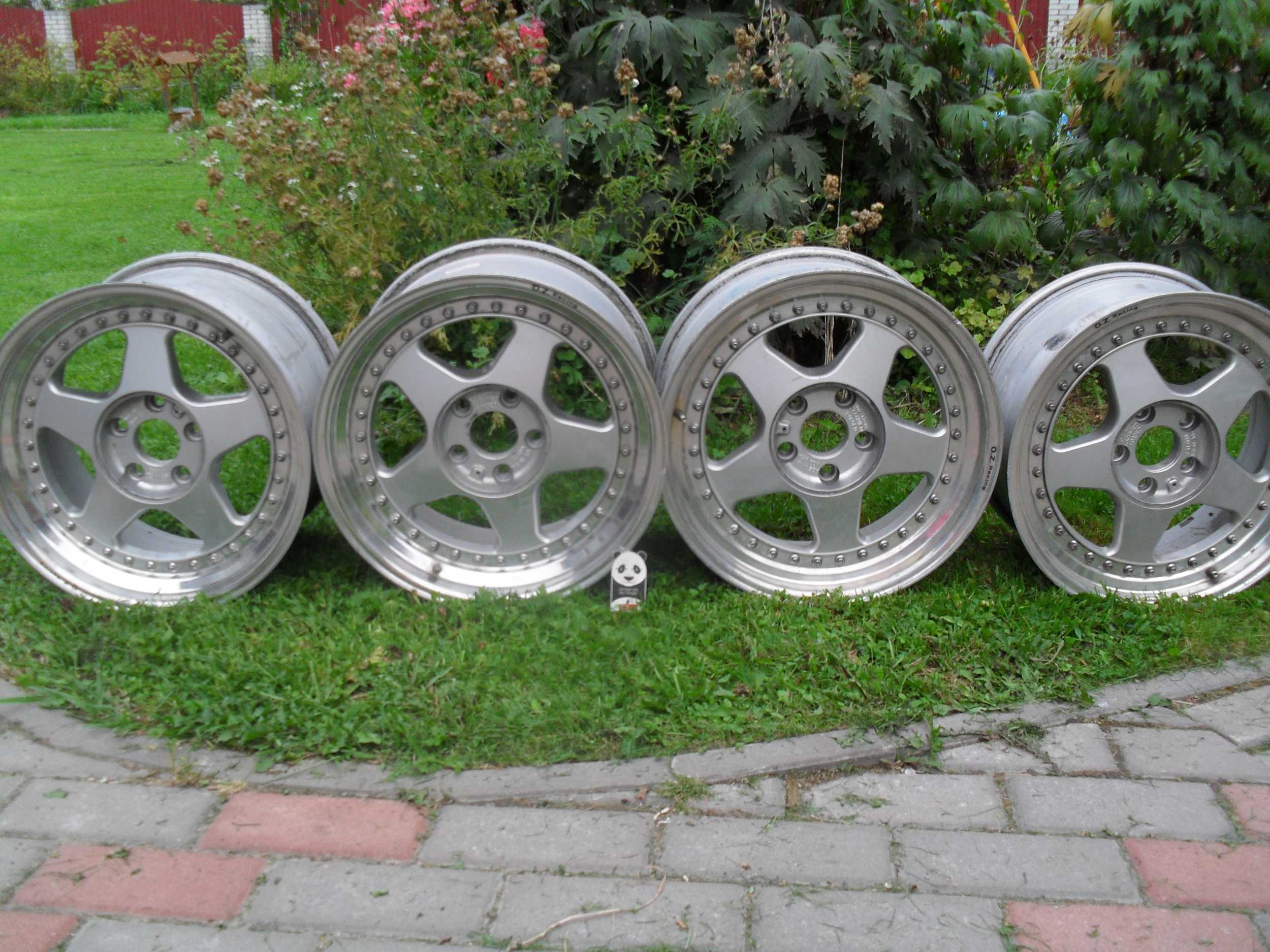

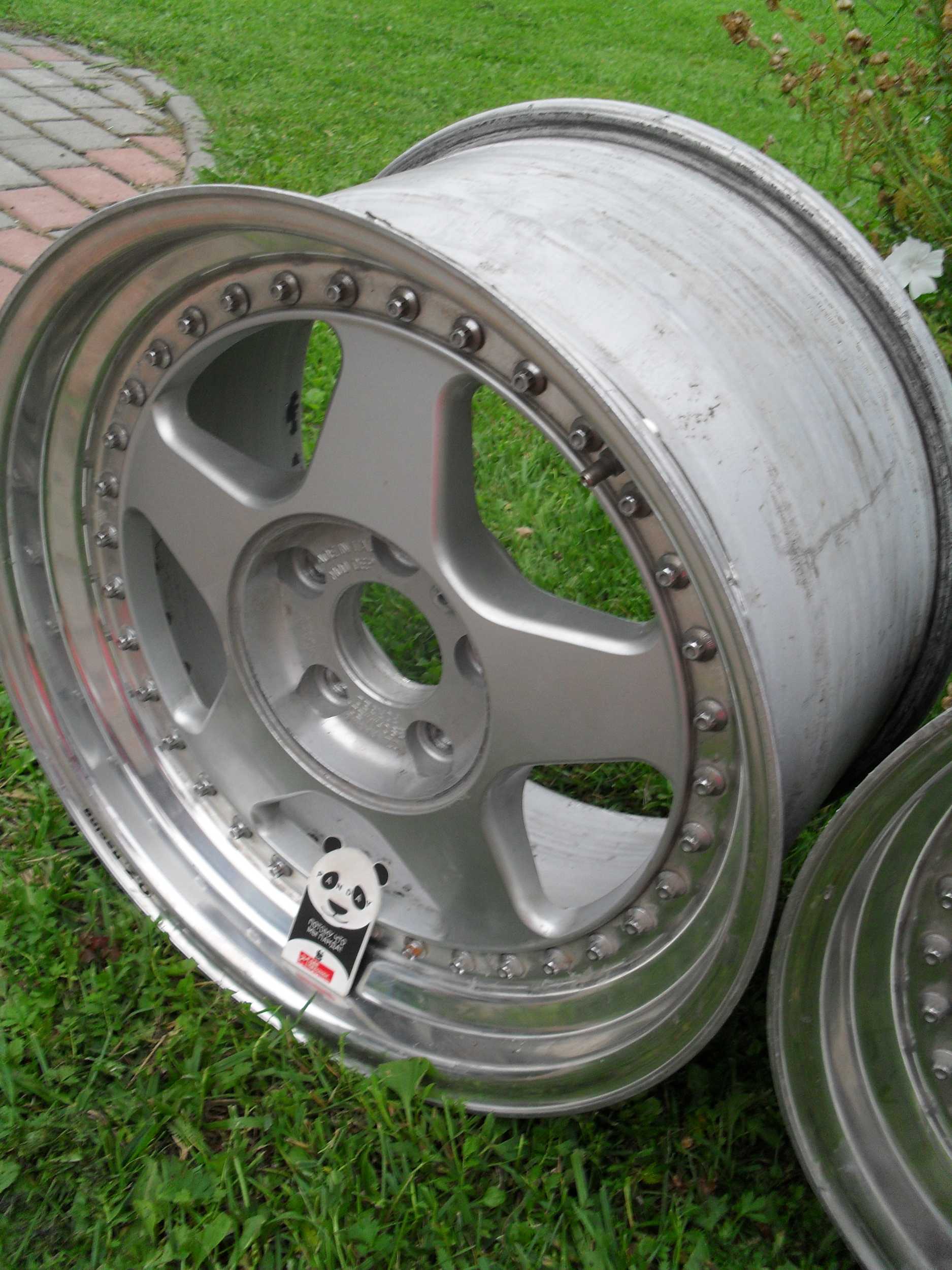

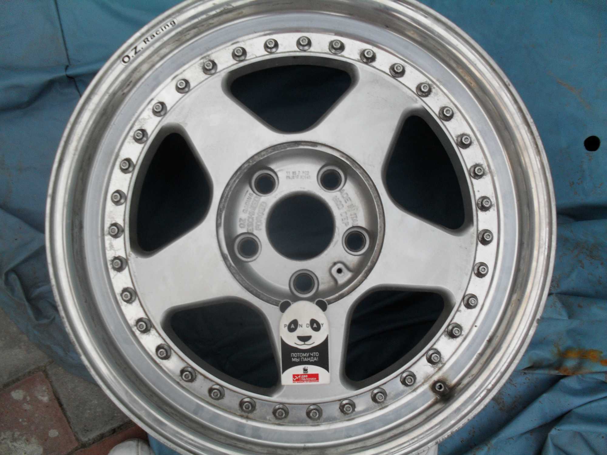

Потом решил озаботиться колесами. Я хочу на задницу натягивать 315/35/17. Этот размер идеален для дисков R17 x 11J, но такие производят только на заказ. Cross говорит, он таких на Яхе не видел ни разу. А мне при этом и нужна всего одна из трех моделей, т.к. Панда повернутный на олдскульных пяти спицах и ничего другого не поставит. Соответственно через месяц-полтора плотно займусь их поиском. Сначалу узнаю цену дисков на заказ в AG Forged, если там не получится - буду мучить Cross'a и наших остальных Rim-дилеров на предмет б/у 10.5J =) А пока с боевым комплектом непонятно, решил приобрести себе комплект овощных дисков - OZ Futura R17 8.5J/10J. Большое спасибо за них нашему одноклубнику Rio, во-первых отдал почти задаром, во-вторых даже в своем небольшом городе за пару суток нашел восьмидесятку и примерил их для меня =) Спасибо! Диски выглядят просто секс, Панда обожает пятицспицевый олдскул из конца восьмидесятых-начала девяностых... А как смотрелись Konig'и на F40... Не будь они литыми, купил бы их в качестве боевых! А пока Панда в поисках. На эти натяну тошнить наверно 285/35 на задницу и 255/35 на морду. Полуслики или овощную резину - пока не решил smile.gif
PS 17" потому что лишний вес неподресоренной массы меня бесит...
