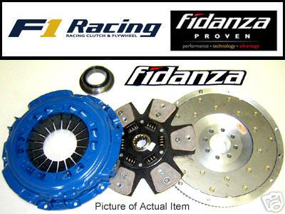

Всем привет, подскажите что поставить из этих двух вариантов?

Цель?
сообщение 4.3.2010, 23:21
для чего машина то? для город лучше стока не найти.

Для быстрой городской езды.

Новый сток.

Audison, Какой вес у родного маховика?

ничего не может быть круче демферного карбона двух\трех дискового.
1.Для города шикарно, в пробке тошнить можно, если хочешь зарубиться - нагреваешь его, и органика с керамикой нервно курят в сторонке.
2.Изнашивается она так долго, что твои внуки будут на ней ездить.)

Наказатель, Цена вопроса какова?
сообщение 5.3.2010, 17:22
2-х дисковый карбон Carbonetics вроде 2500$
на гетраг

ximik, У меня знакомый человек на WRX небыл им доволен,говорит что за сезон сжег.

не путай слабые коробки и сцепы Субару и Тоёты. на гетраге при правильном использовании(как в инструкции) оно будет служить и служить
Сезон 09 полностью отъездил на 2х дисковом карбонетике, причем ниразу не в овощном режиме. Когда снимал осенью, выработка на дисках еле-еле ногтем чувствовалась.
Сейчас купил такое же, только 3х дисковое. попробую развалить pleasantry.gif

блин, везет вам ... я тут поставил 5-дисковое кермико-карбоновое - не держит момент сцуко и все тут :(

FView, при таком раскладе, у тебя должно минимум две GT47-88 стоять biggrin.gif
koliywrx, под какую мощность тебе нужна сцепа?
Стоковый довольно тяжелый. точной цифры не помню.
Учти, уйдешь от стокового маховика, получишь знаменитый гетраговский звук ака "ведро с болтами":)

И противные вибрации на низких оборотах под нагрузкой.

Планирую сил на 600.
сообщение 6.3.2010, 10:05
2-ух дисковый карбон бери

Хотите развалить 3х дисковый карбон?
В принципе можно)
У Артема есть опыт, правда не развалил но на 1-2 мм один диск за лето точно ушел
