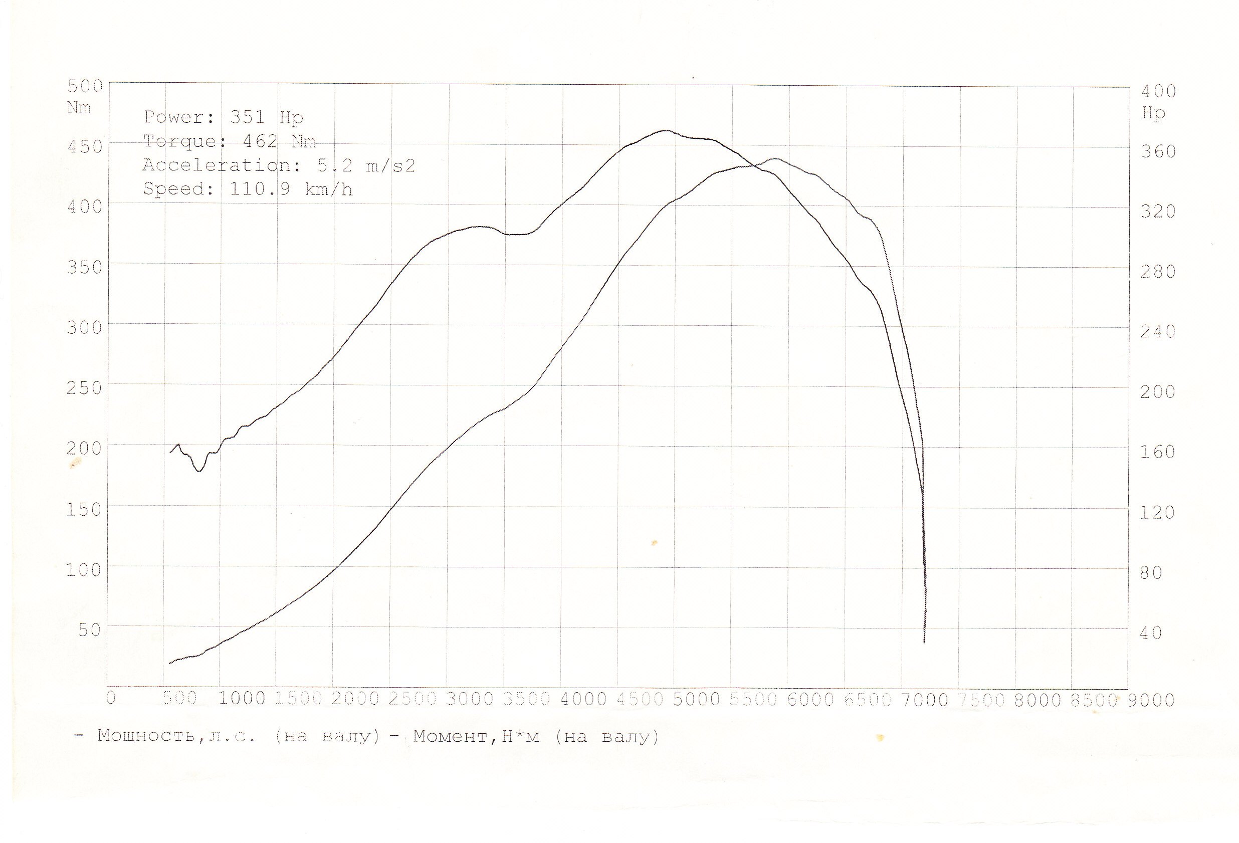

- - koliywrx   У меня вот что дает. 95 бенз 1.3кг буста.   11.3.2010, 9:25
- - GTEpowered   стенд есть а настройщиков нет. Кстати фаир фокс ч...   11.3.2010, 9:33
- - FView   это с колес или маховика?   11.3.2010, 9:34
- - koliywrx   FView, На валу. Люди у нас есть которые что та мо...   11.3.2010, 9:40
- - FView   а не маловат момент для 1.3? в стоке 440 пиковые   11.3.2010, 9:40
- - koliywrx   FView, Не знаю, вот что имеем.   11.3.2010, 9:45
