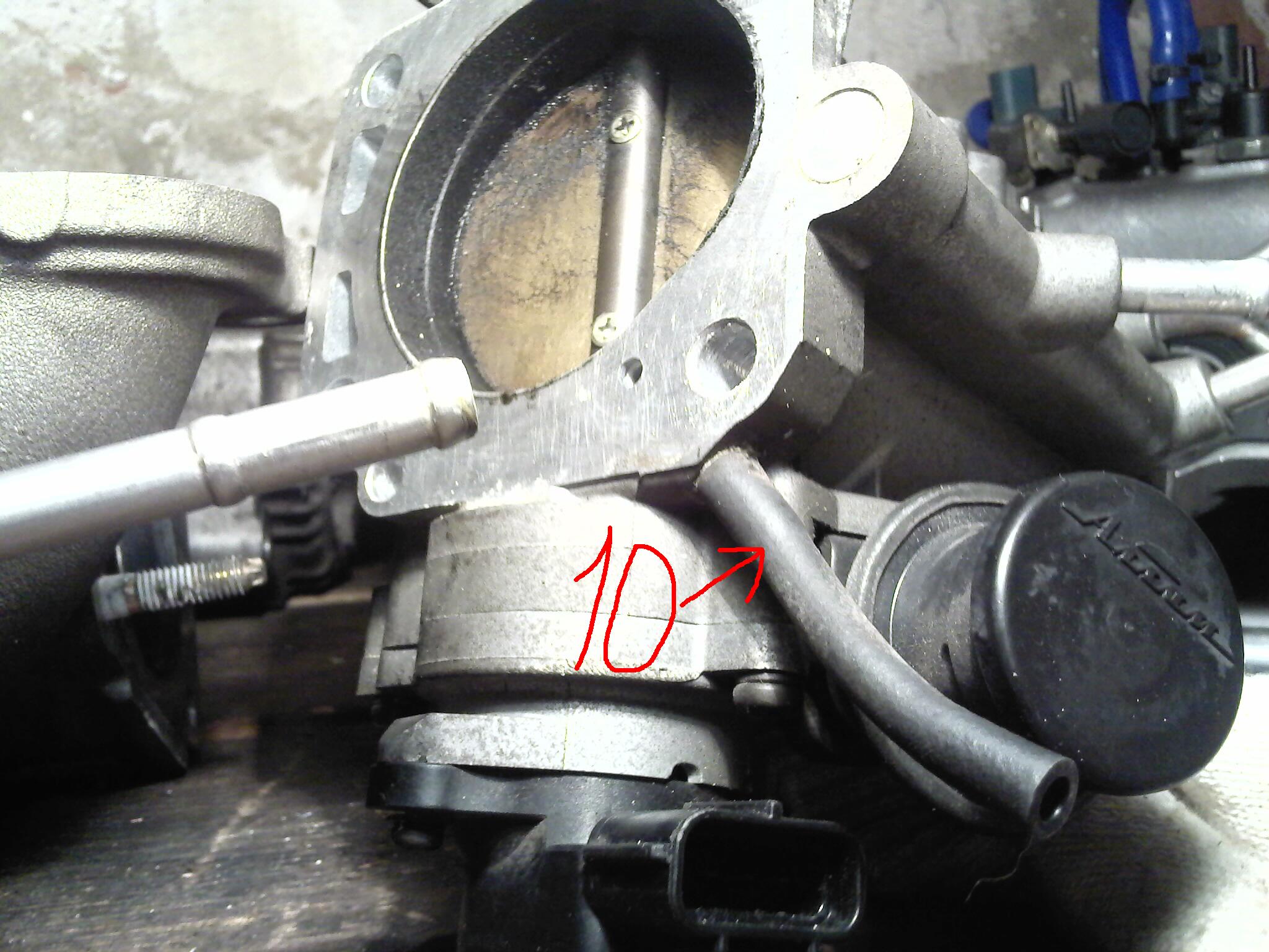

Владельцы авто с НЕ ЭЛЕКТРОННЫМ дросселем, помогите разобраться с пипками на впускном коллекторе и дросселе.
1 - это пипка идет к байпасу?
2 и 3 - по ним течет антифриз и греет клапан холостого хода чтоб он не примерз?
4 - куда он идет? моя догодка что он идет к VSV клапану на бачок который стоит под рессивером
5 - это что за датчик?
6 и 7 - это тоже антифриз для подогрева дросселя?
8 - идет на клапан расположенный на ГУРе?
9 - идет на впуск перед турбиной?
10 - на топливный регулятор идет?
Сообщение отредактировал master - 9.1.2012, 15:15
сообщение 9.1.2012, 20:02
1 - к адсорберу (если не ошибаюсь)
4 - да, на клапан.
9 - да, на впуск перед турбо (к патрубку задней турбины)
6,7 и 8 - на память тоже да.

master, все верно написал, кроме 10 пункта, к нему подходит шланг от абсорбера. А 5 пункт, это датчик температуры воздуха, он у тебя встроен в МАФе.

2 VL@D т.е. если у меня МАФ остается то датчик температуры можно кастрировать?
VL@D
сообщение 10.1.2012, 7:05
Сообщений: 225
Регистрация: 21.6.2010
Пользователь №: 4 765
да, ну или оставить как заглушку)
