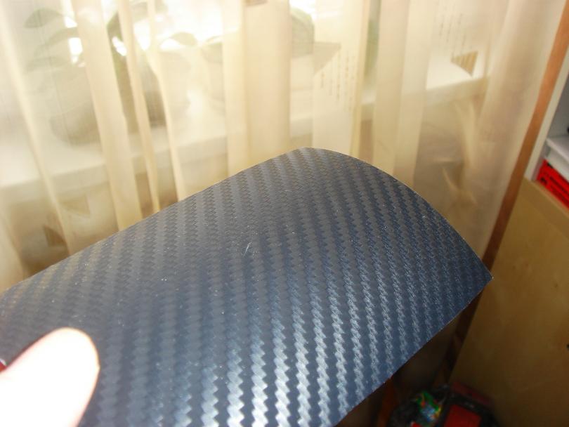

Если вы про пленку, есть такая, фирмы 3М. Причем порядка 7 цветов. Цена вопроса в среднем 3000 р. за погонный метр. Смотрится прикольно, я се зеркала на тазу затянул.

Если брать 3D карбон, то только 3М! цена порядка 100$/метр.
Видел вживую полностью затянутого туарега, понравилось. прогресс в мире виниловых пленок:)

А что хочешь затянуть? если мелкие элементы салона, то лучше отдай тем кто занимается. и то не факт что аккуратно сделают. 3М карбон очень "толстая" пленка. на мелки элементы тяжело положить smile.gif

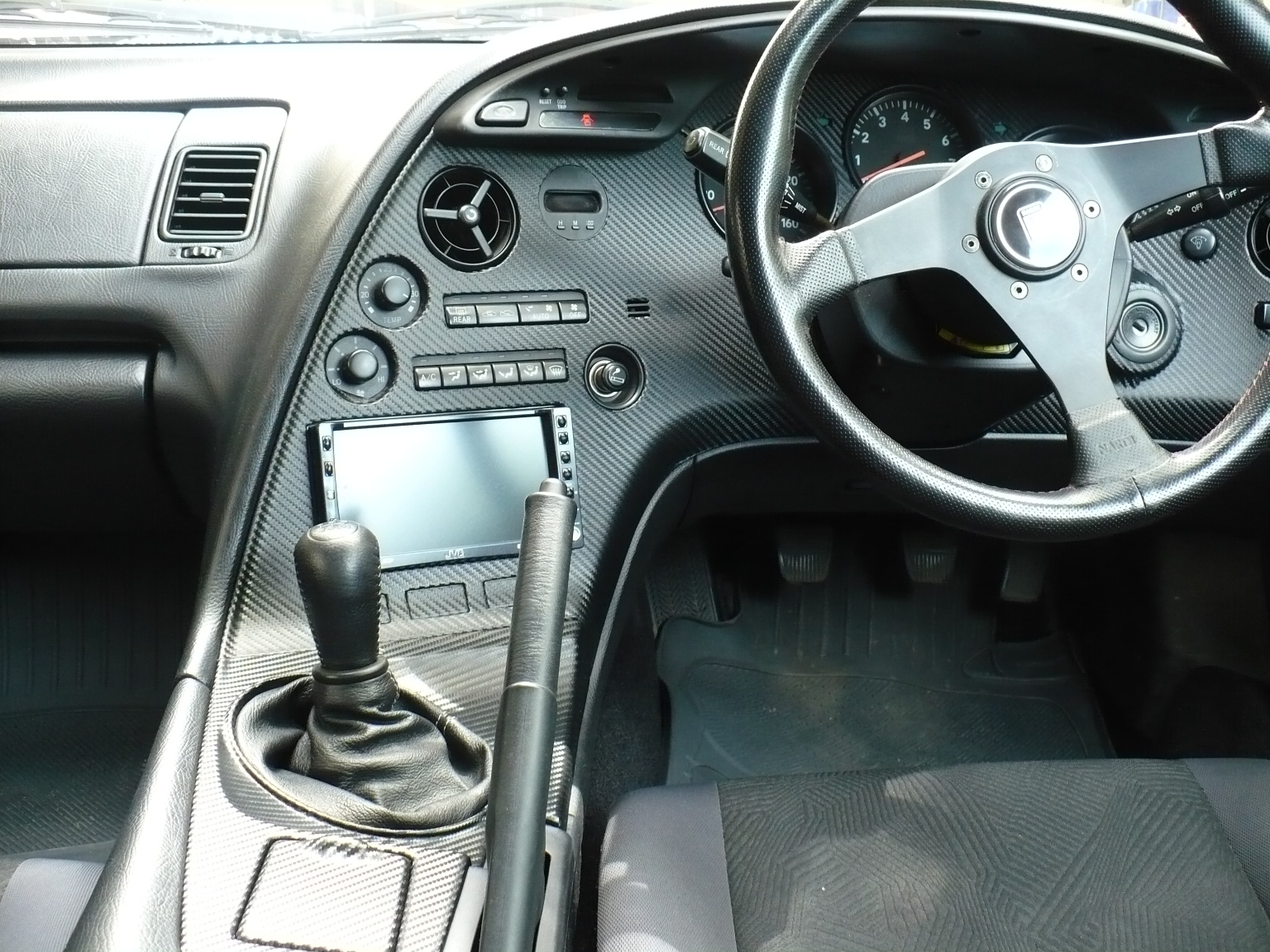

Я себе почти весть салон кроме панели затянулsmile.gif мне нравитсяsmile.gif блин все пальцы сжёг феном...у нас цена 2900 за погонный

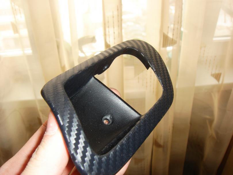

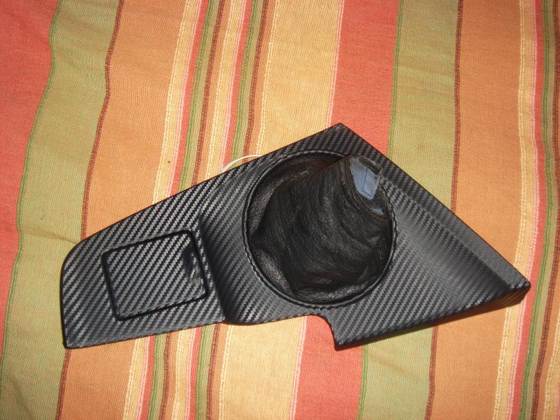

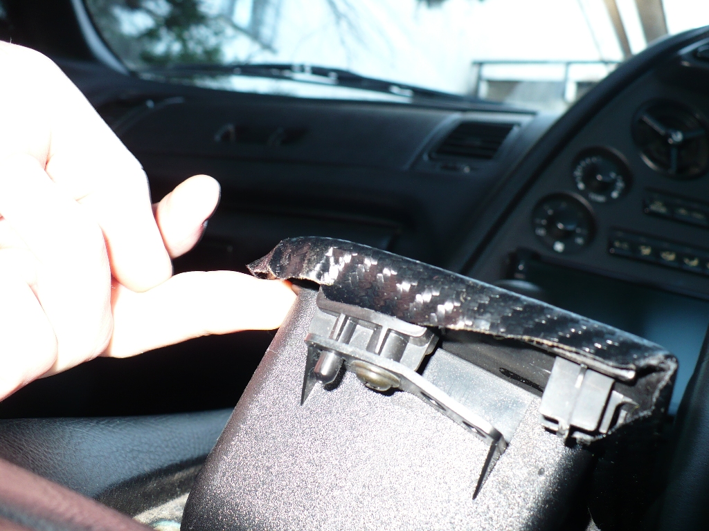

Затягиваю сейчас салон себе им частично. Брал именно 3М. Цена 2300р
Была мысль даже фары затянуть:)

drool, а что ручки изнутри не стал клеить? из-за матовости текстуры пластика (кстати мат надо убирать перед оклейкой или нет)? или просто не удобно? клеил насухо?
сообщение 12.3.2010, 22:22
Ничего не убирал на них - тупо отмыл и высушил. Не заклеил потому, что оч сильно изогнутая форма - пленка так не тянулась (тупо рвалась), пробовал вторую уже иначе делать - всё равно, так же. Может опыта не хватет пока) Меня и так устроило - аккуратно получилось.

blink.gif порвалась!? фигасе! Ты ж её грей как следует, ну без фанатизма конечно. Тянется безбашенно
кстати если брать пленки KPMF,не помню как серия называется(автомобильная), это ваще сказка - она тянется пипец, но главное феном дунул на неё, она обратно выпрямляется! Фан блин тастика!
сообщение 12.3.2010, 23:26
Эта так же - тянется отлично, но в 2,5 раза не вышло) Грел хорошо. И тоже самое - отодрал, нагрел - как новая smile.gif

А ну да, так конечно не растянется, да даже если растянется, все равно лажа будет - рисунок слишком уж искажается и рельефность перестает быть рельефной sad.gif
Кстати drool у тя опыт был в поклейке? Качественно лепишь, респект+++, сам пленками работаю и коллег с прямыми руками не много pleasantry.gif
