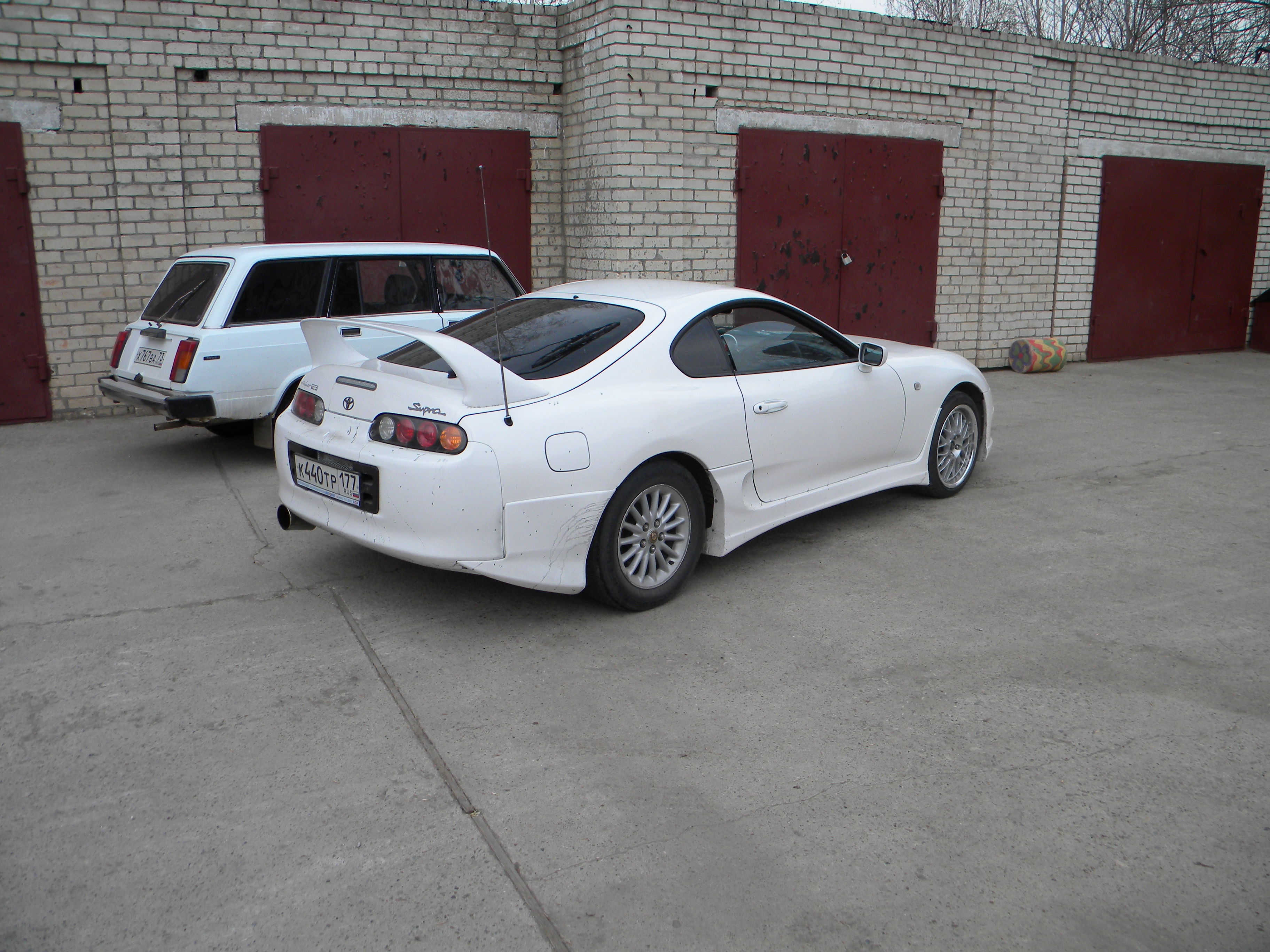

какие резины влезут на Супру в арки ?
мне пофигу на тот как это будет смотреться главное это дрифт!
есть диски на 16,17,18
и так же резина к ним ...
какой мксимальный размер резины можно впихнуть ? чтоб арки не шоркало ?
ЗЫ сзади арки подкатаны и бортика нет!

у меня стоят 225 60 16 потом с баргузина или газели поставлю:) диски 7ки вылет 43

Иван если вылет не сумашедший то 275 влезет без роблем.
сообщение 17.4.2010, 23:21
315 на диски под заказ или надо быть очень удачливым, чтобы такие найти
З.Ы. Тема для раздела Тюнинг, а не Ремонт и Эксплуатация. Иначе ответ был бы 225/245 16" и 235/255 17".
