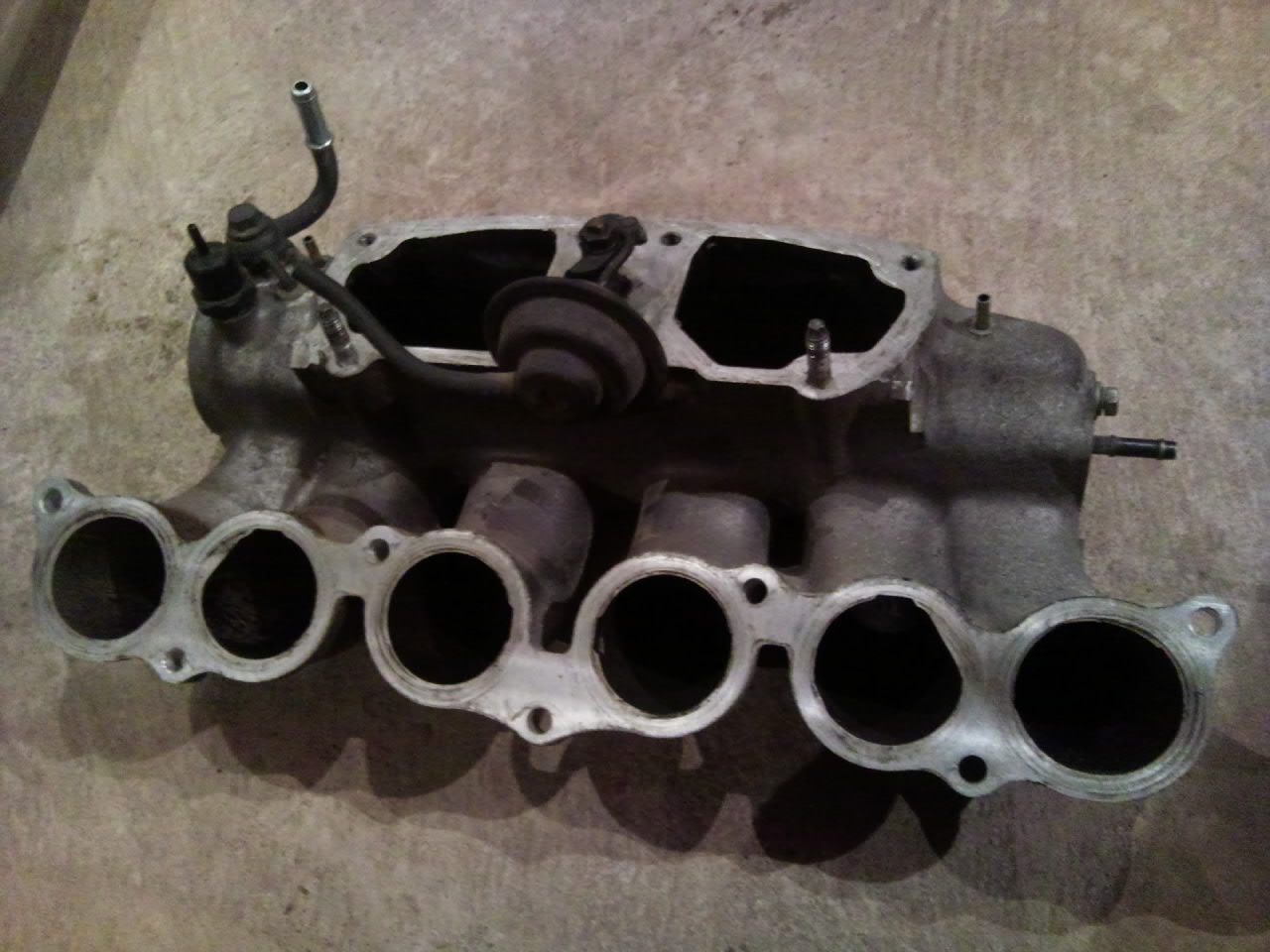

Ребят, кто знает, просвятите. Для чего нужна заслонка во впускном коллекторе, управляемая приводом вакуумника? Какие функции она выполняет?

Эта заслонка (точнее их там три) направляет поток воздуха по парам цилиндров на высоких оборотах, препятствуя завихрениям в коллекторе

на высоких оборотах она укорачивает геаметрию а на низах увеличивает.

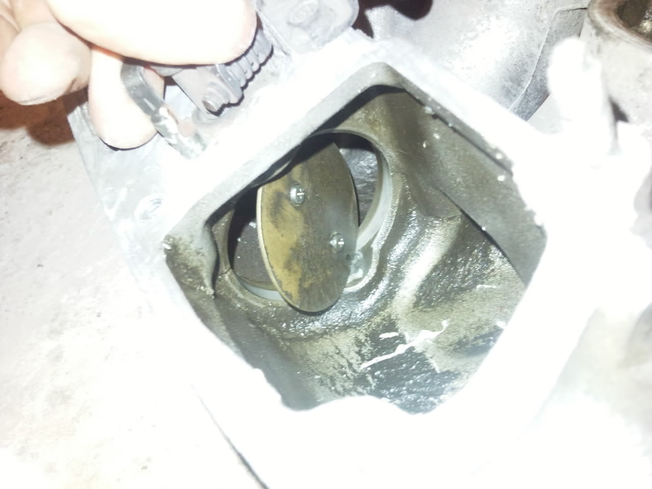

Пока только предположения и домыслы smile.gif когда я снял коллектор, обнаружил что заслонка на валу держится на болтах не прочно. Вместо того чтобы ее убрать вообще, отдал мужикам на завод, чтобы по новой заклепали ее. Предполагаю с ее отсутствием повышенный расход бензина, судя по логике. smile.gif особенно на низах и холостых оборотах. Ну это только предположения. Не моторист чтобы точно ответить. Но там только одна заслонка, а не три. Надо будет на схеме глянуть, может после 96 года внесли изменения в конструкцию атмо двигателя. Сделали три, раз так A.Viper, говорит. Вот думаю, может ли эта заслонка подклинивая рождать проблему холостого хода, которая у многих атмо двигателей? Когда тронулся, проехал, остановился и обороты 2000, пока не газанешь или не выключишь двигатель, и не заведешь снова. Только тогда обороты приходят в норму, ну или пальцем нажать на привод заслонки БДЗ. Сегодня заклепают, буду ставить коллектор завтра. Есть свежие мысли?

я когда дроссель чистил смотрел на эти заслоночки, там как-бы три перемычки, на одной рамке расположены, может реально есть различия, у меня машина 93 года

мы с ребятам рассуждали давным давно, но по сути на хх вляить не должна и не будет по идее, т.к. за них отвечает РХХ.
не просто же так коллевтор впускной последросселя раздвоен, получется некое подобие 2-х дроселей, то есть 2 пары по 3 цилиндра работают кушают воздух на атме отдельно, хоть и с одним основным дросселем а когда надо "сосут" из одной камеры

она должна открываться во время резкого нажатия на газ, для лучшего подхвата с низов. без неё ехать будет хуже.

Да тут как то писали уже, у чела оразвалиласть заслонка эта, и писали для чего она нужна, по идее должен двиг подтупливать при тапке в пол
