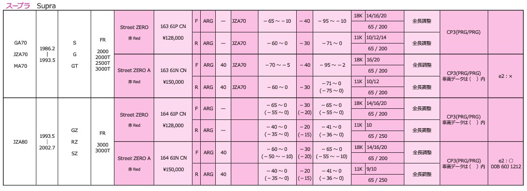

А по теме - Cusco выпускает разные стойки на разные модели машин. Неплохо было бы указать, с какой машины они.
Судя по оф. сайту обе модели, которые шли на Аристо имеют жесткость 16K перед/10K зад и они немного мягче, чем те, что шли на Супру (18K/11K).
Tein Basic, которые продаются на Супру имеют жесткость 14K/8K.

сообщение 25.12.2014, 19:48
Cписок моделей и характеристики стоек Cusco на 2014г:
Ссылка на официальный сайт
