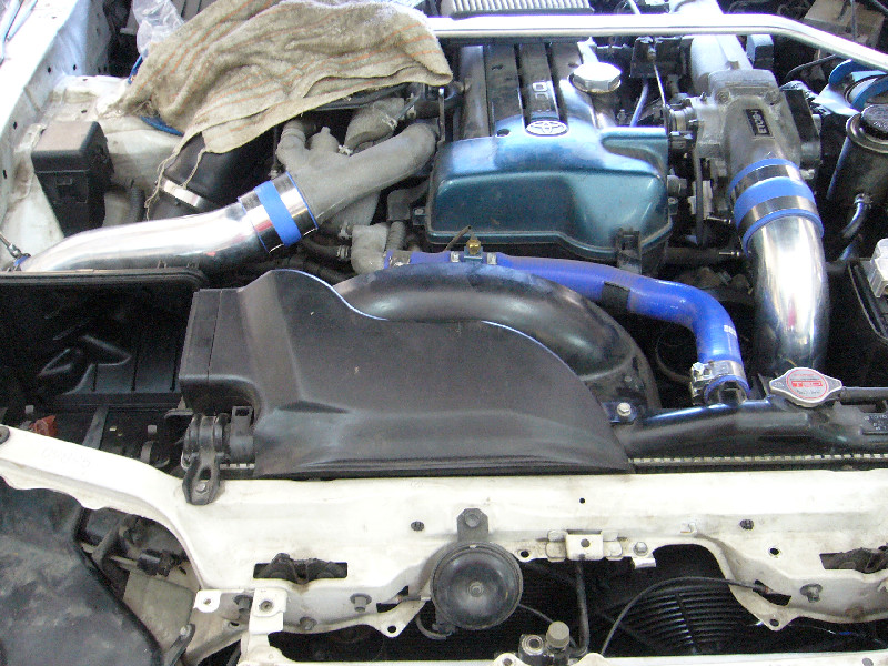

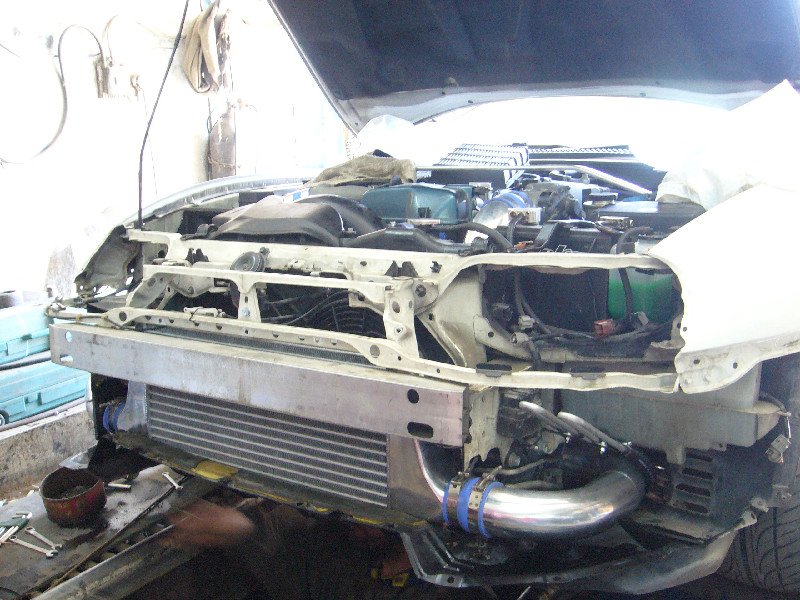

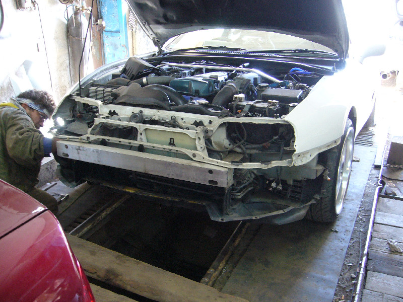

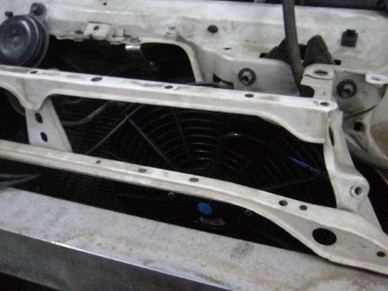

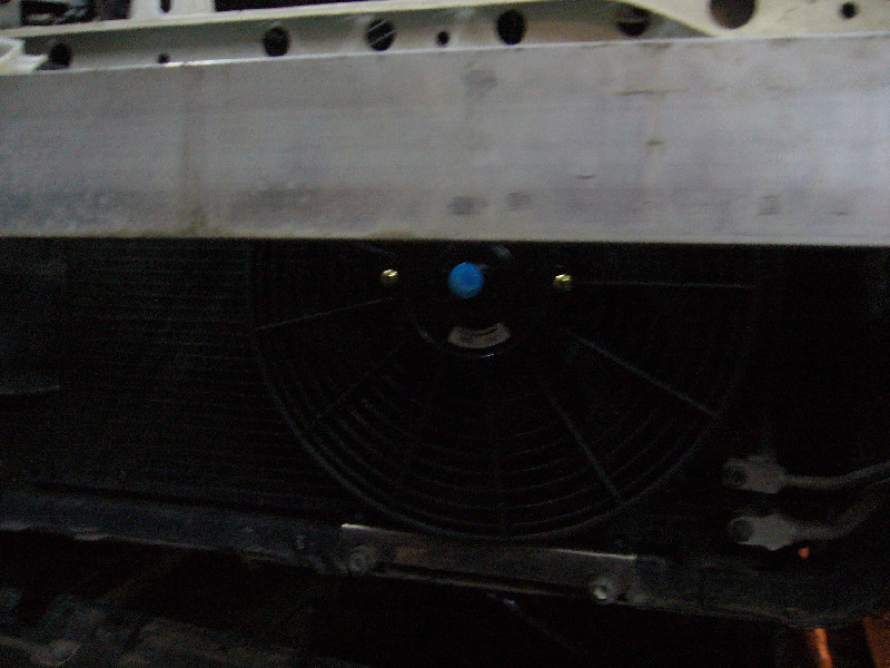

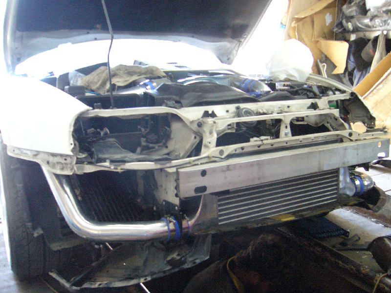

Убил два дня на установку кулера. Разницу со стоком ещё не понял, но блестит однозначно лучше чем стоковый. biggrin.gif
Вид до:

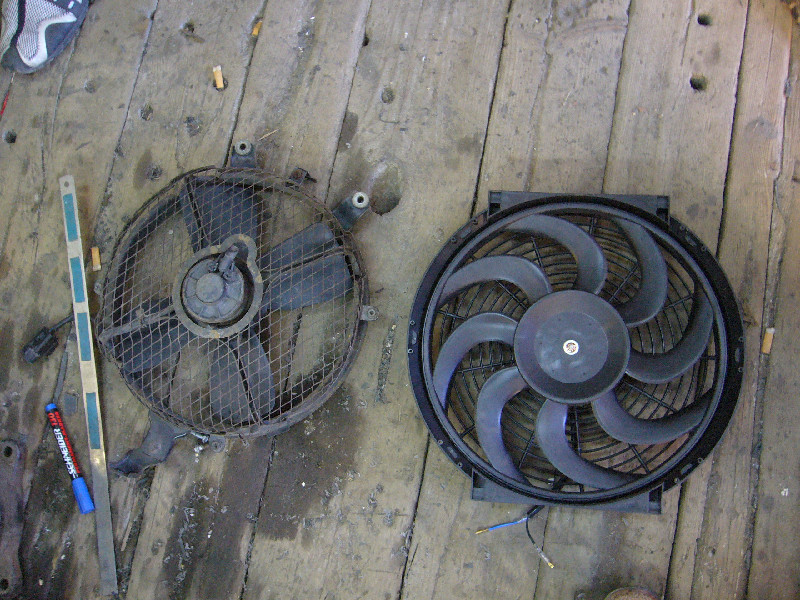

Так как машина мажорская, от кондюка избавляться не будем, меняем стоковый вентилятор, так как он упирается в кулер:
Вид после:
Бачок от Гредди, встал как родной:
Пайпинг тоже встал на удивление чётко (ровно. за@бись. biggrin.gif ), даже со стоковым коробом воздухана.

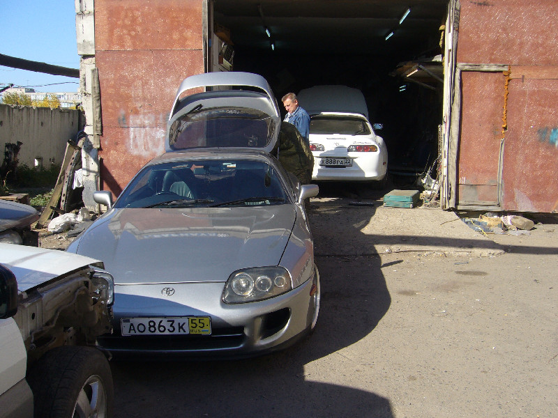

Специализированная мастерская по ремонту и тюнингу Супр: biggrin.gif

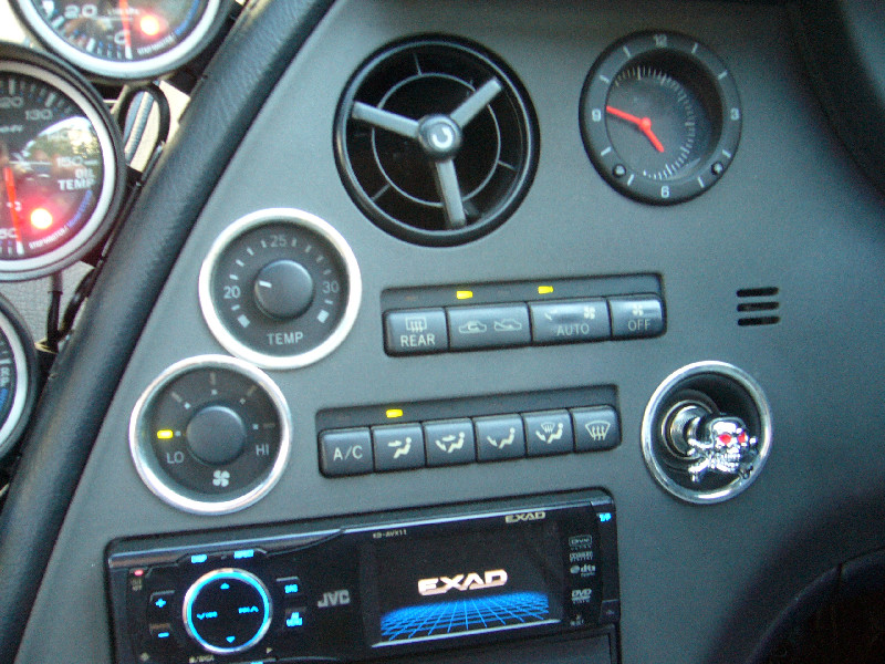

Помимо дрочева с кулером занимаюсь и серьёзным тюнингом, прилепил колечки. rolleyes.gif
сообщение 19.9.2011, 9:42
Сообщение #439
а они там должны быть????
сообщение 19.9.2011, 10:12
Сообщение #440
Нет, раздербанил второй комплект колец на приборку.
