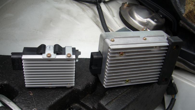

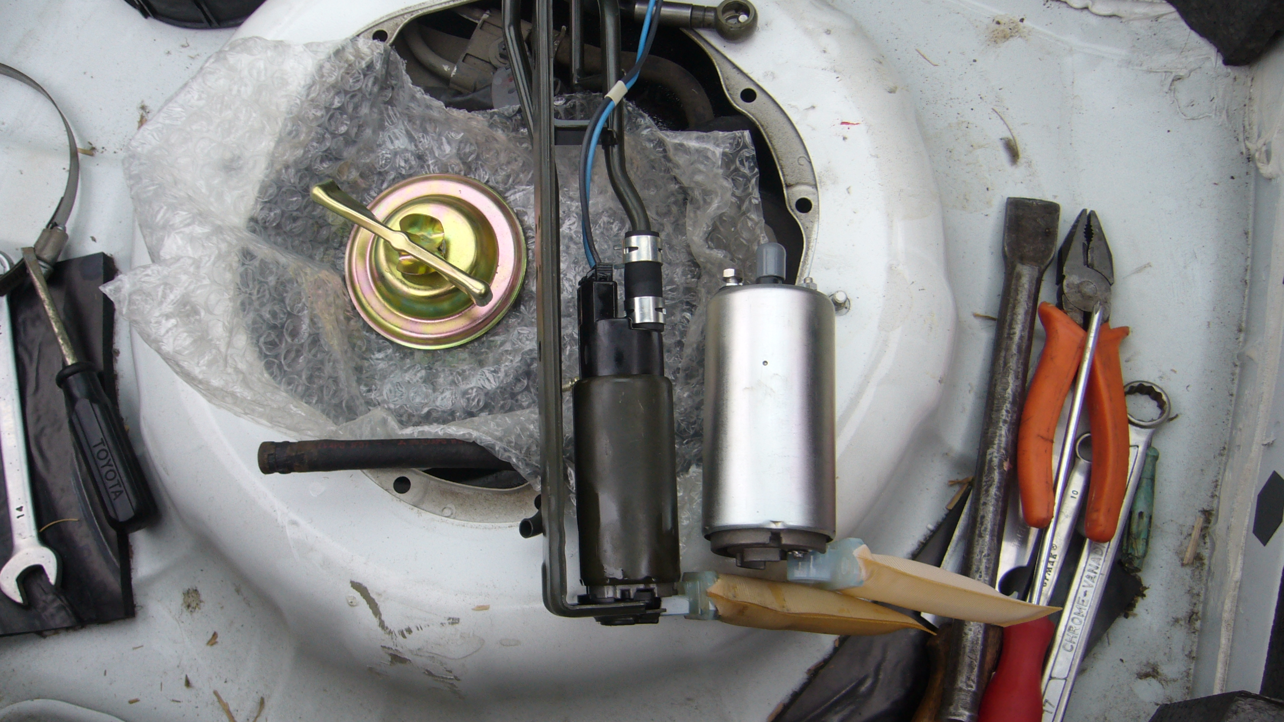

Японцы явно съэкономили на материале для JDM версии:

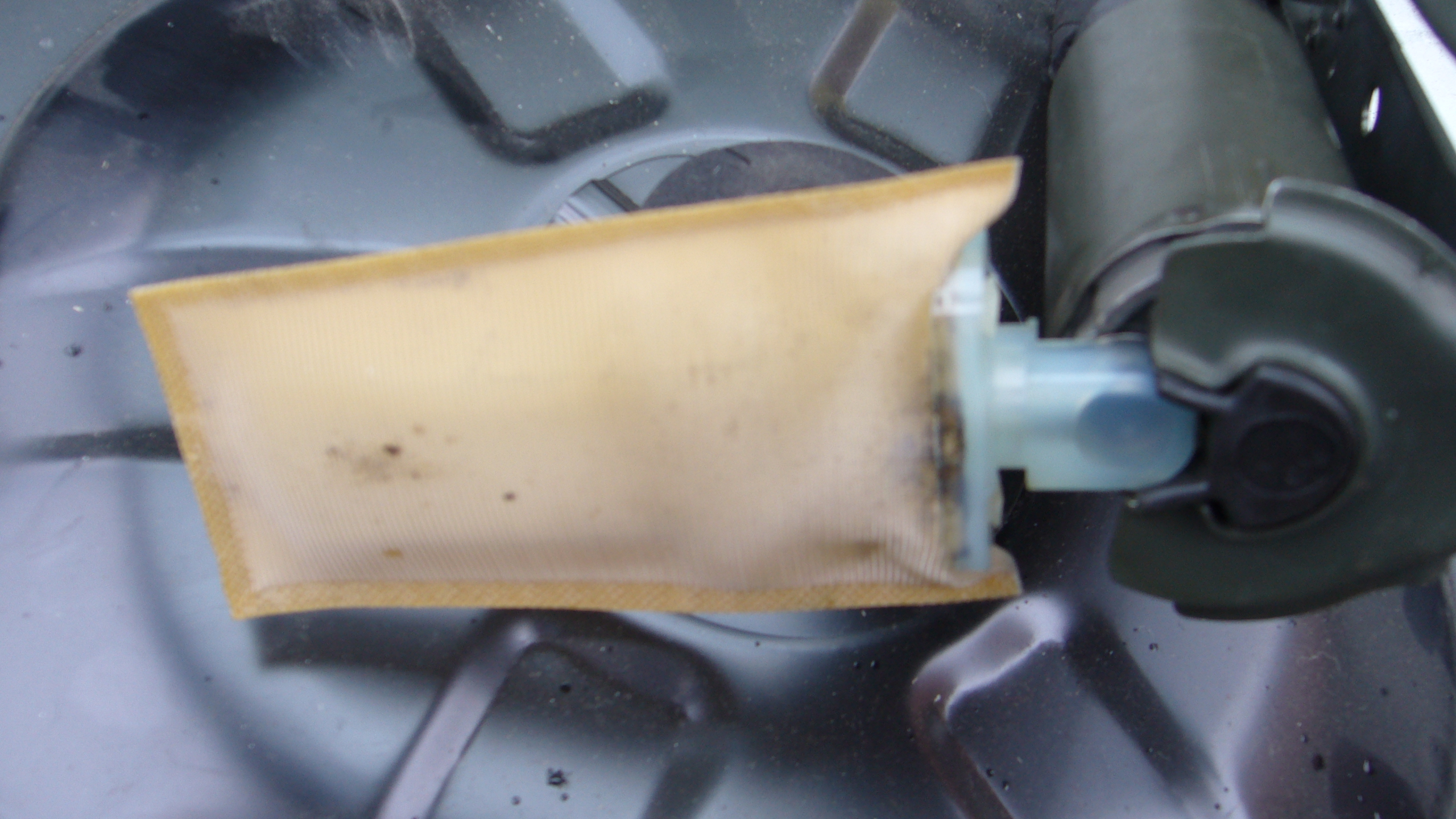

Родная сеточка, как новая, радует, что всякое гавно не заливали.

Контроллер работает не слишком быстро, если поднимешь наддув может быть бедная смесь в момент переключения этого контроллера. Лучше напрямую.
сообщение 24.9.2011, 8:05
Сообщение #448
Женя, не мог ты это раньше написать. biggrin.gif Посмотрим, всё равно поставил уже.
сообщение 24.9.2011, 12:50
Сообщение #449
Пока ты не будешь дуть больше 1.2 не должно проявится, тут больше написано
http://www.mkiv.com/techarticles/12v_mod/12v_mod.htm

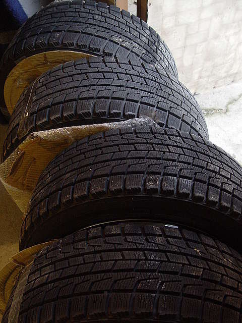

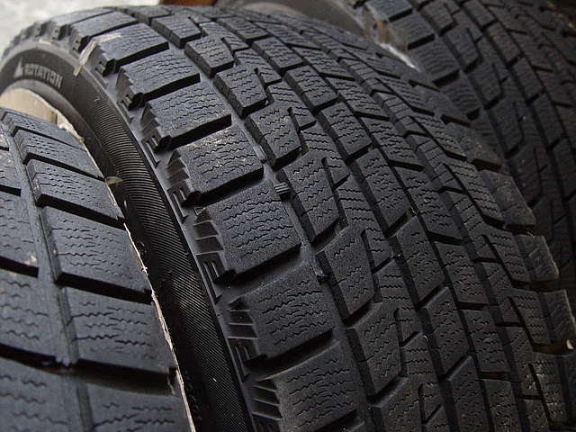

Прикупил резину, вроде как только с япы, вдруг зимой на мойку захочу прокатиться или в мастерскую. biggrin.gif
сообщение 6.10.2011, 7:12
Сообщение #451
rom@888, это что, на 19 тапки?
сообщение 6.10.2011, 7:31
Сообщение #452
На 19е тапки зимняя резина стоит как новый сингл. На стоковые 17е диски с машины 2001г. rolleyes.gif

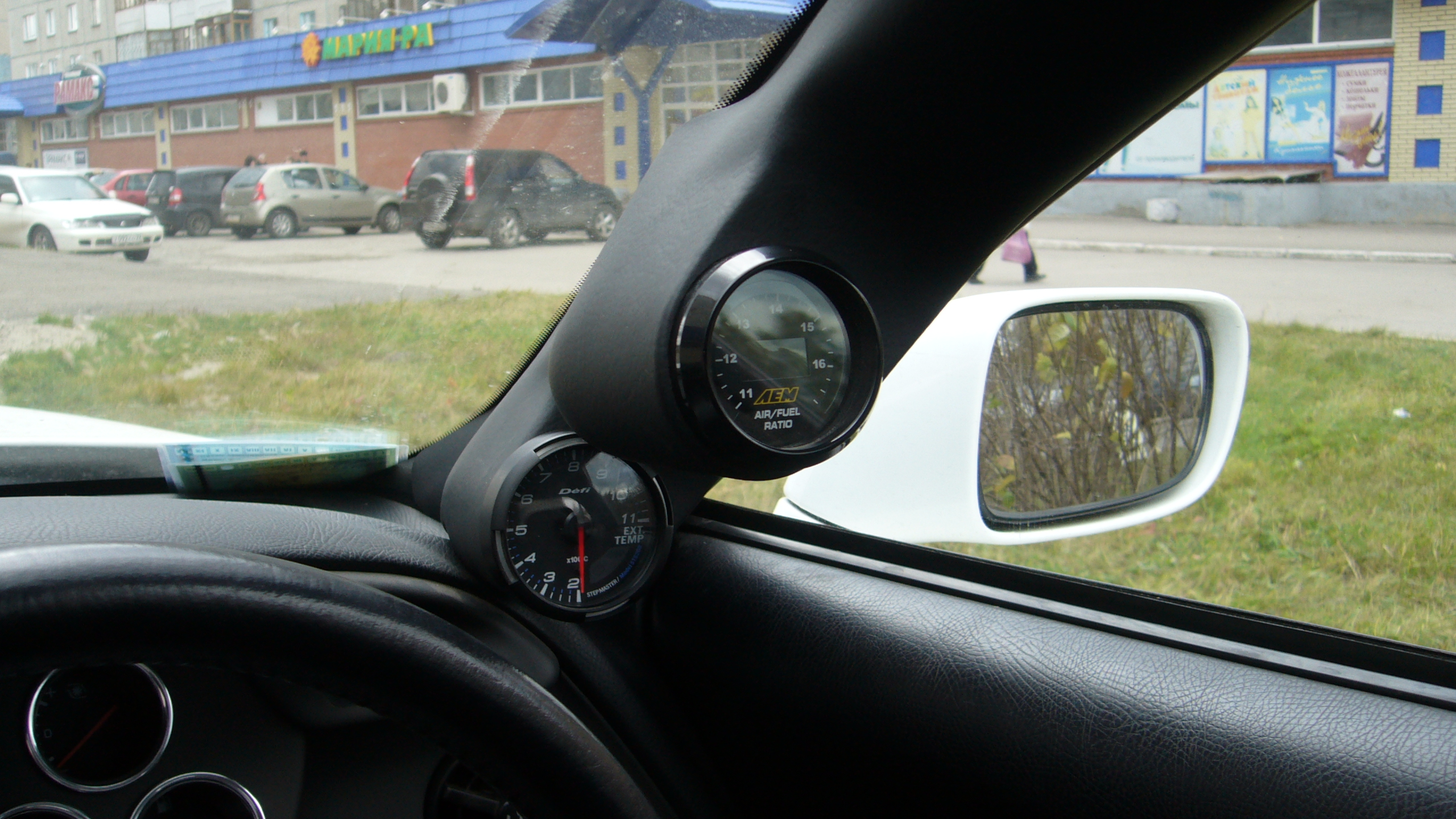

Накладка Гредди на стойку под датчики, встаёт как родная, повторяет форму стоковой накладки, имеет выемку под торпеду, минимально ухудшает обзор, рекомендую. good.gif
сообщение 6.10.2011, 8:49
Сообщение #454
Машин получает только лучшее и брендовое ))
сообщение 6.10.2011, 8:52
Сообщение #455
drool, самий лютчий, только орегенал. biggrin.gif Кстати, твоя накладка на подходе, на той неделе у меня будет.

а где такую накладку мона купить ? ссылкой не поделишся ? уж очень круто...
сообщение 6.10.2011, 9:58
Сообщение #460
Это Рома только достать может... Ссылок нет - частный заказ.
