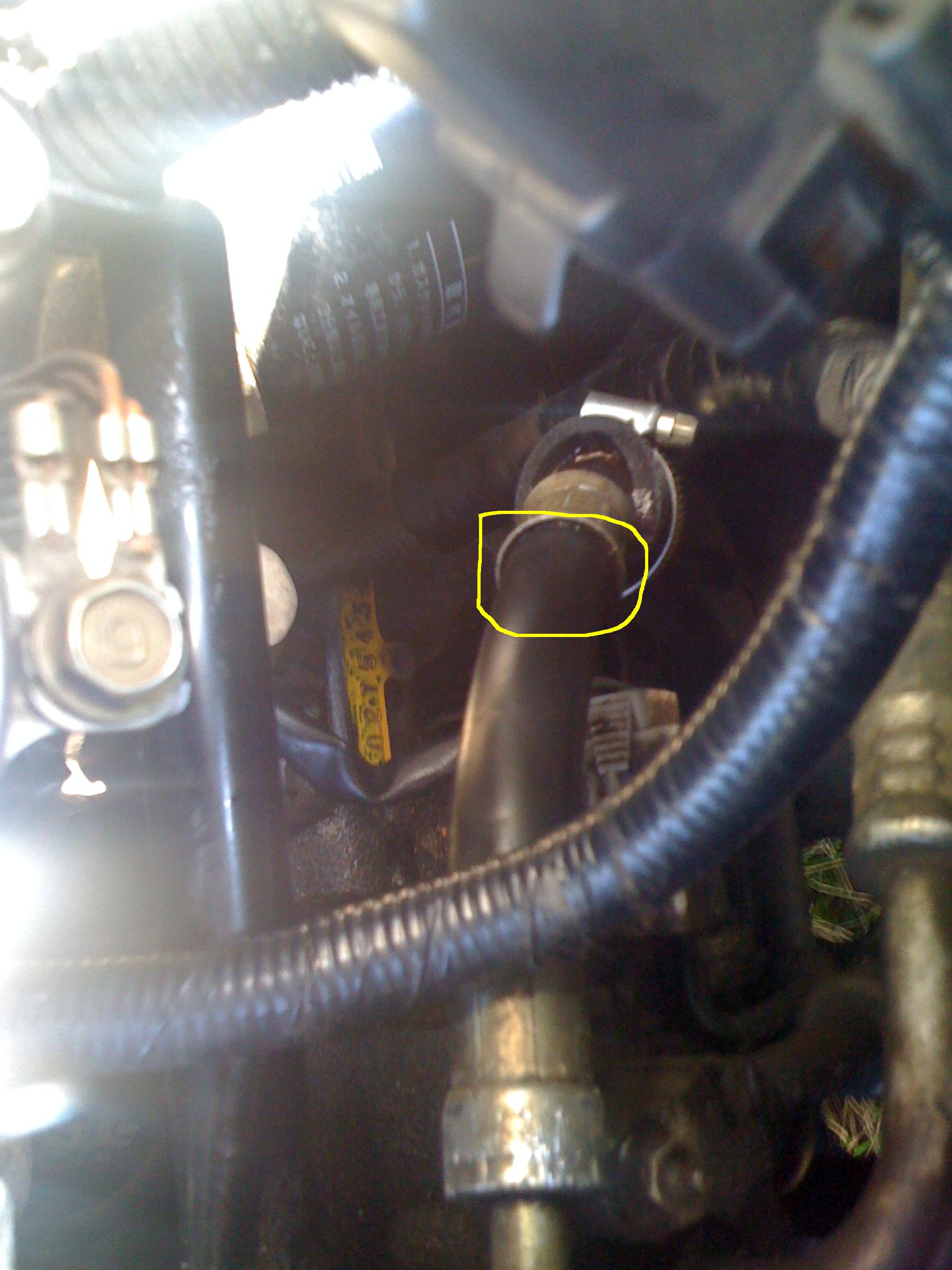

Помогите че сним делать пытался снять так и неснял по ходу дела он запресован вот фото где желтым отмечено там подтиканет и еще вопрос Это с гидроусилителя?

Да. Ремонтировать в конторе типа гидромастера или ханса-флекс.

Была такая проблемка на короллке, пытался захамутить новый шланг, не получилось, давление большое, я бы купил новый шланг.

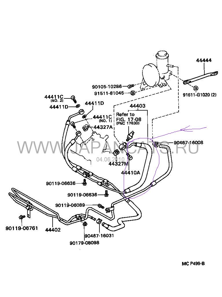

Это шланг высокого давления. Он не разборный, меняется целиком(от начала до конца).
