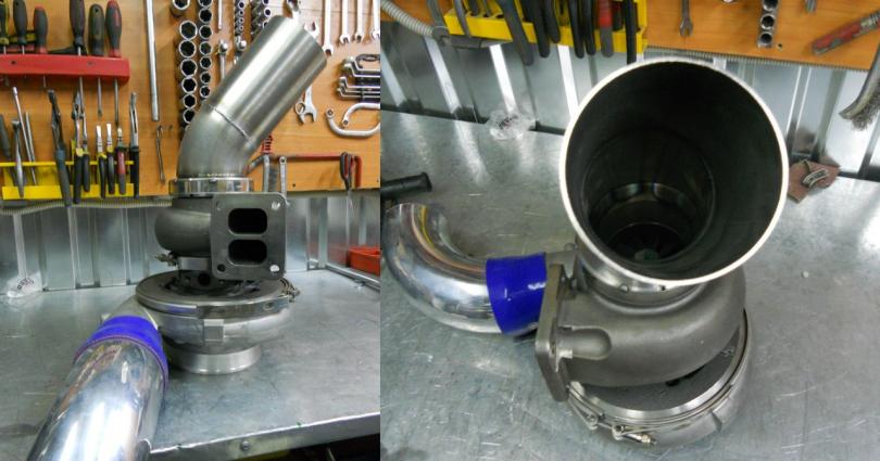

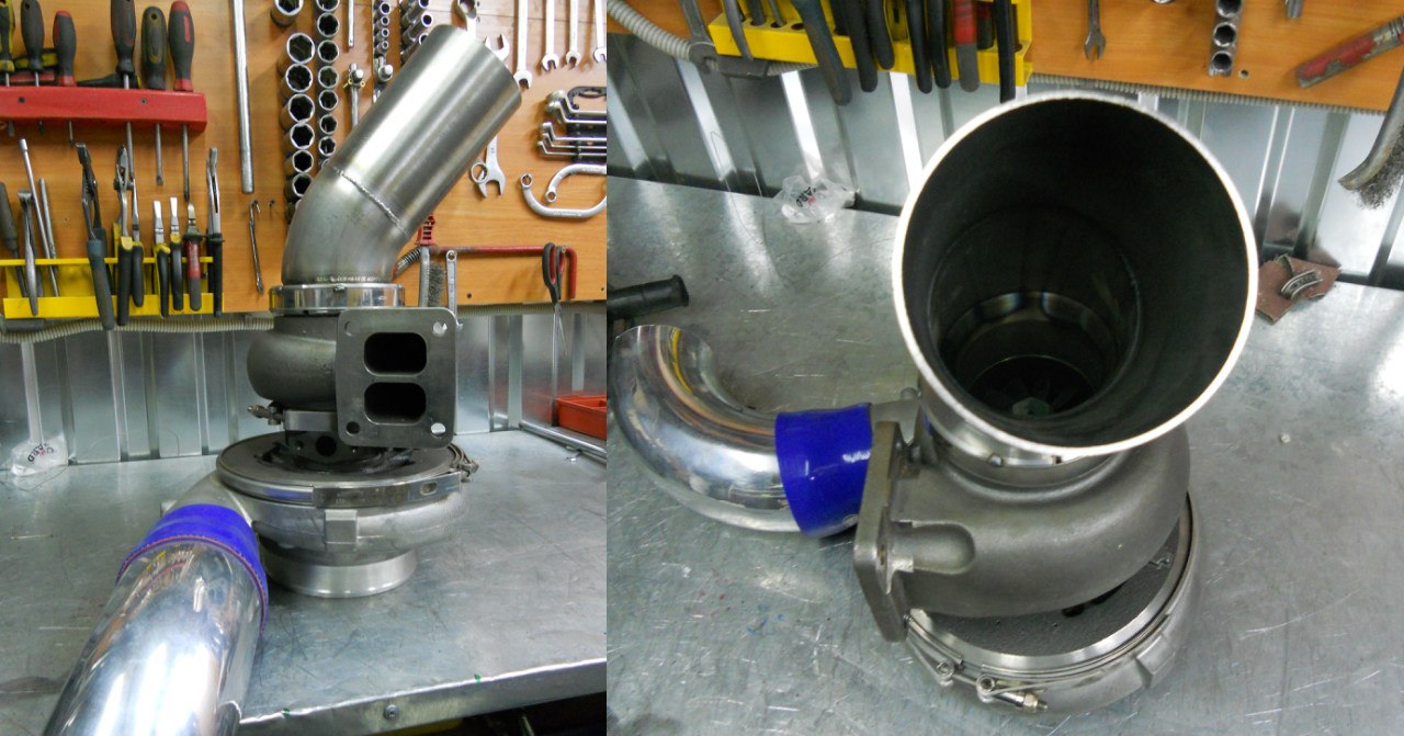

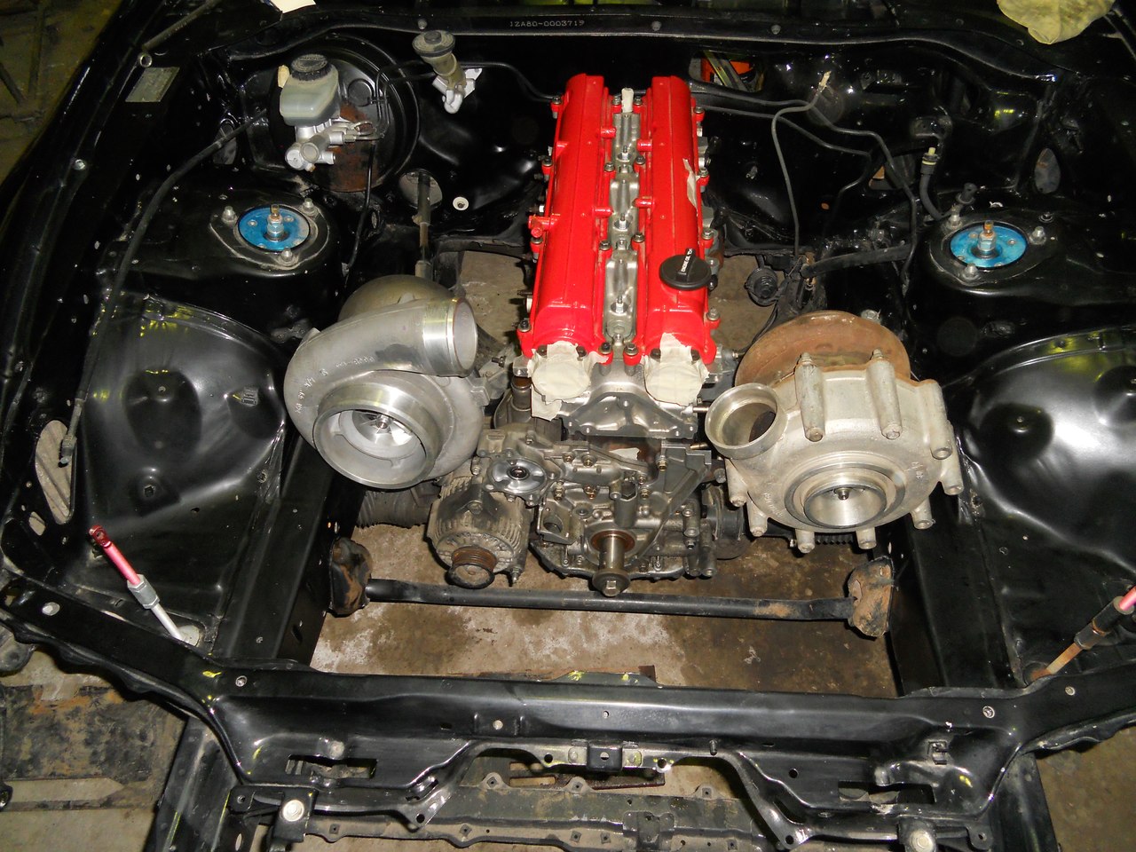

Процесс идёт. На данный момент конфиг такой:
Двигатель: 2JZ-GTE
— Кованые поршни JUN-Cosworth C-SERIES;
— Кольца JUN;
— Кованые шатуны Brian Crower BC625+;
— Коленвал стандартный, от балансированный в секретном НИИ
— Вкладыши ACL;
— Прокладка ГБЦ 1.6мм HKS;
— Комплект модернизации ГБЦ Ferrea с увеличенными на 1 мм клапанами;
— Разрезные шестерни Titan Motorsports;
— Распредвалы Brian Crower [STAGE 4] Full Race 280°/280° 11.48/11.48;
— Полностью доработанная ГБЦ в секретном НИИ;
— Свечи Denso IK27;
— Турбина Garrett GTX4508R;
— Два вэстгейта Tial Sport 38 мм;
— Блоу Офф Tial Sport 50 мм;
— Равнодлинный выпускной коллектор кастом;
— Впускной ресивер и дроссель 100мм KU Engineering;
— Подушки двигателя TRD.
Электроника:
— Датчики контроля DEFI (6шт);
— Система впрыска закиси азота NOS (на 180 л/сил)+ блок управления NOS;
— Система прогрева задних сликов LINE LOCK;
— Контролер форсунок AEM;
— Усилитель зажигания MSD DIS-4 Plus HO Digital Ignitions;
— Катушки зажигания MSD Blaster OEM Replacement Coils;
— Провода MSD 8.5mm Super Conductor Spark Plug Wire Sets;
— Аккумулятор XS Power S680;
— Тахометр Autometer Carbon Fiber Pro Stock Tachometer 0-9,000 5".
Трансмиссия:
— Коробка передач Getrag 6speed;
— Сцепление HKS, 3-дисковое (металлокерамика);
— Кардан Driveshaft;
— Дифференциал 2Way KAAZ (ГП 3.267);
— Усиленные привода и ступицы Driveshaft.
Топливная система:
— Топливная рейка Titan Motor Sport (двухсторонняя);
— Форсунки Titan Motor Sport — 1000cc;
— Армированные шланги и фитинги;
— Алюминиевый против отливной топливный бак 38л;
— Топливный регулятор Aeromotive;
— Топливный насос Aeromotive A1000;
— Топливные фильтры Aeromotive.
Системы охлаждения:
— Алюминиевый радиатор Китай;
— Водяной кулер охлаждения турбины PWR (вход/выход 100мм);
— Радиатор+насос ROVER;
— Радиатор масла с выносом фильтра Autobahn SUS OIL COOLER KIT;
— Алюминиевый пайпинг 104мм;
— Силиконовый пайпинг Samco Xtreme;
— Вентиляторы радиатора Flex-a-lite 420.
Подвеска:
— Задние рычаги Titan Motor Sport;
— Дрэговые стойки Zeal Function SPL.
Тормозная система:
— Тормозной парашют SIMPSON.
Шины/диски:
— Колёсные диски WELD R15, Hoosier 28X14.5-15LT Quick Time Pro и Hoosier DRAG FRONT 27X4.5-15 .
Интерьер:
— Каркас безопасности вварной ТоргМаш;
— Спортивные сиденья Club Turbo;
— Руль OMP TARGA 330мм;
— Быстросъем руля 6-и болтовой OMP ODS/016.
Экстерьер:
— Расширены задние арки;
— Замки капота AEROCATCH.
Немного фоток:

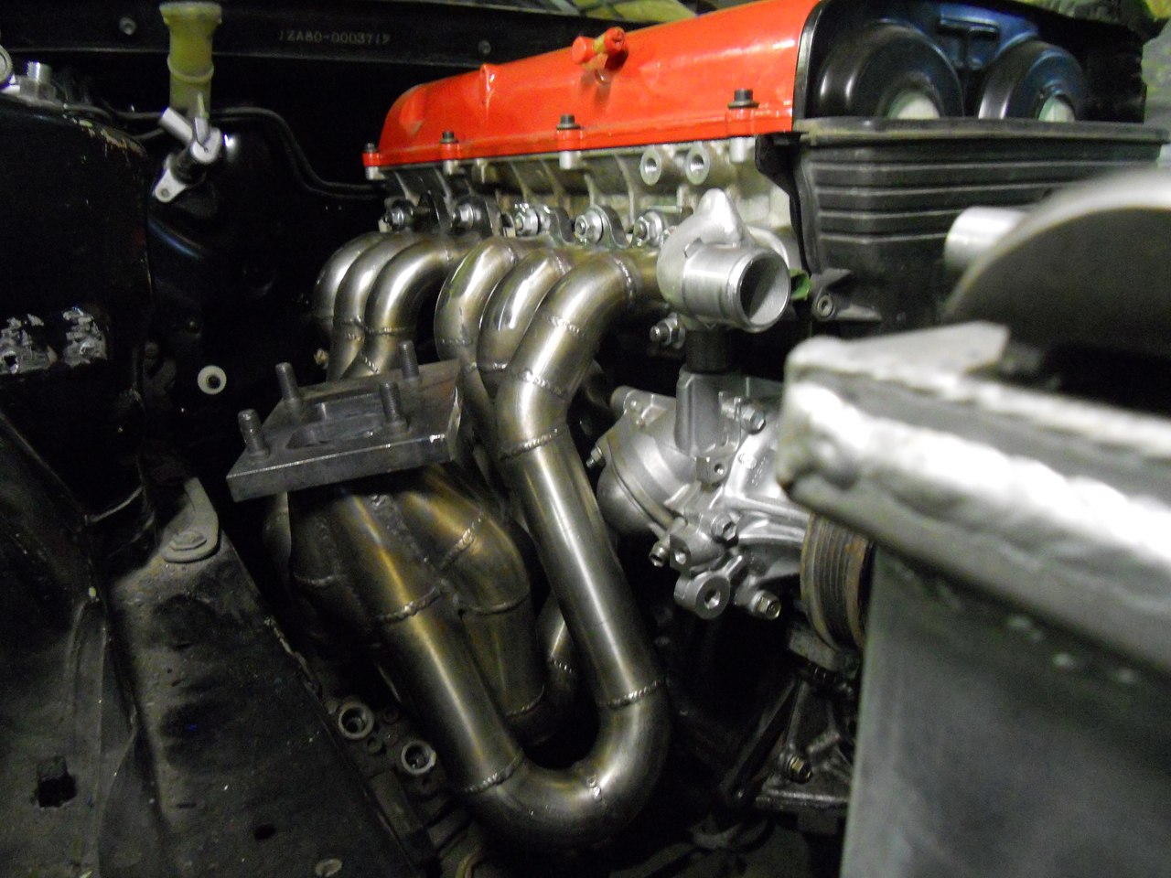

ham-ka
сообщение 6.4.2012, 0:02
Сообщение #169
Сообщений: 606
Регистрация: 1.6.2010
Из: СПб
Пользователь №: 4 720
Авто:A80
это равнодлинный коллектор?
сообщение 6.4.2012, 0:12
Сообщение #170
сообщение 6.4.2012, 1:20
Сообщение #171
