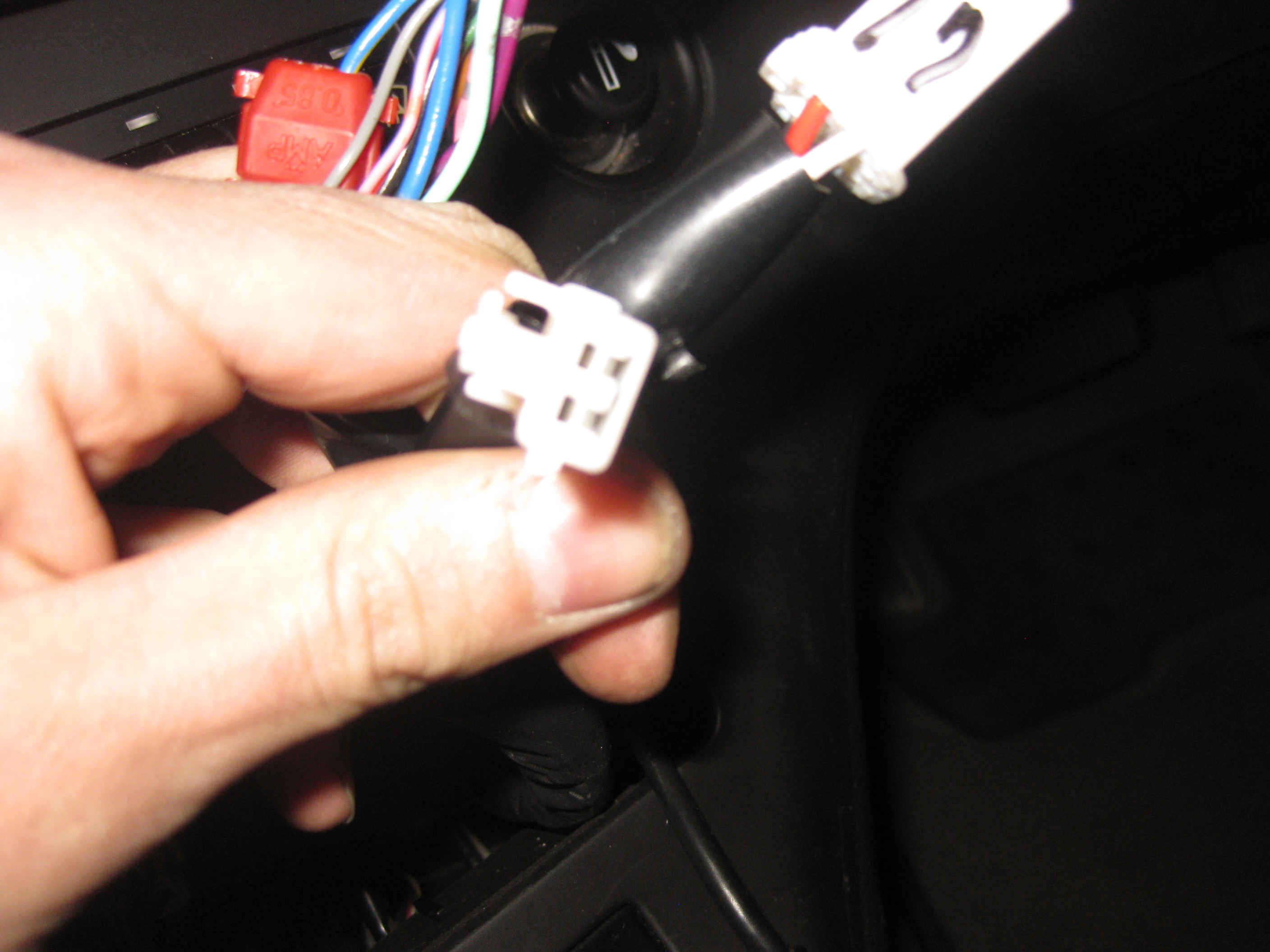

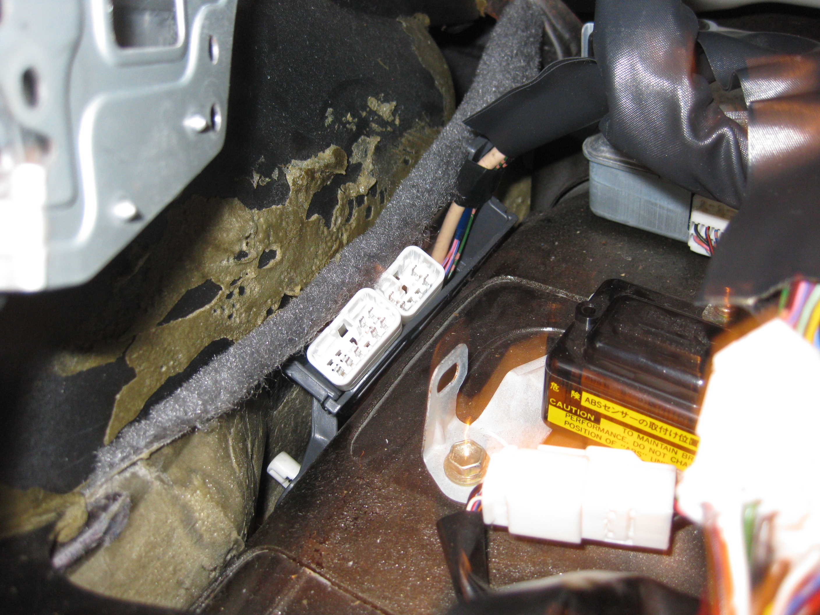

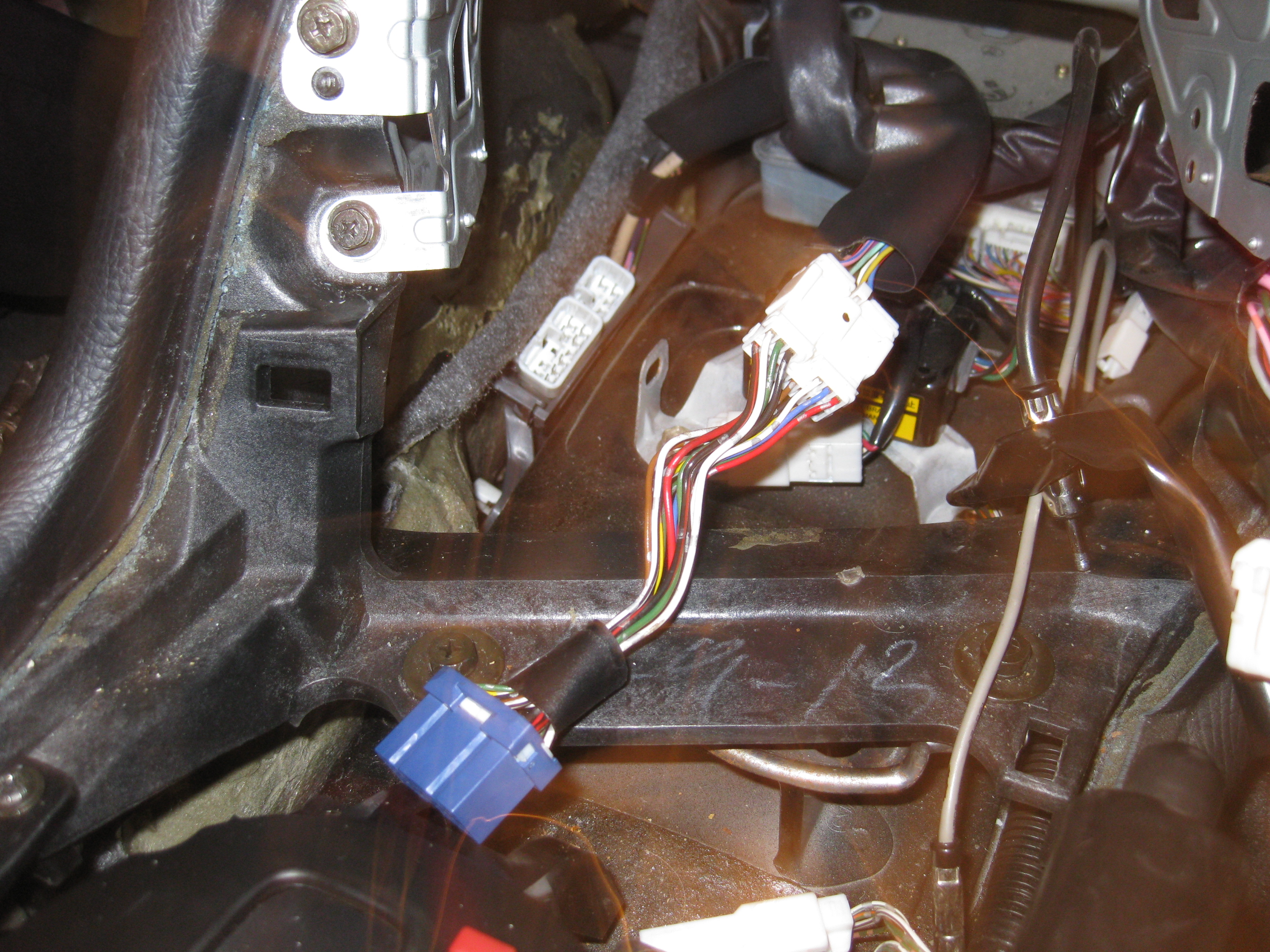

Привет всем,не могу определиться,полез устанавливать магнитолу и обнаружил следющее:
На первом фото две непонятные фишки, к ним ничего не подключено. На втором не подключенный коннектор (синего цвета),тоже ни к чему не был подключен. На третьем фото маленький коннектор ,идет вместе с обмоткой аудио проводов. Это так и должно быть не подключено или только у меня? Supra RZ 1994 автомат. Сообщение отредактировал Dampachi - 17.6.2010, 19:27 -------------------- ![]() |
Dampachi Проводка на магнитолу 16.6.2010, 8:10
Dampachi Никто не знает? 16.6.2010, 21:20
drool Маленький коннектор это, если не изменяет память, ... 16.6.2010, 22:10

Dampachi Да,это оказался штатный усилитель,по схеме drool ... 17.6.2010, 18:26![]() ![]() |
