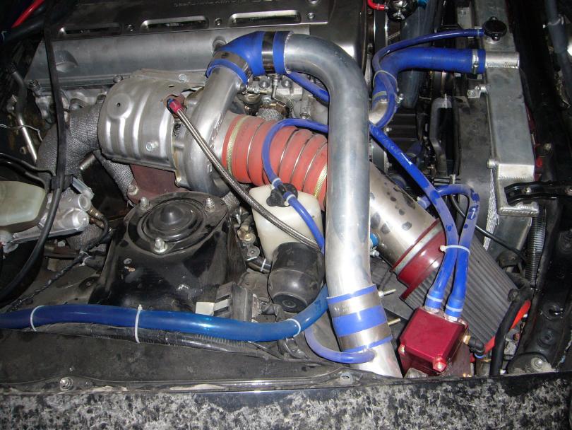

у меня вот такая турбина
которая начинает раскручиваться с 4000 и даёт отдачу на 6000-7000. Как справляются цефировские вентиляторы в этом режиме мне не нравится, хотя в пробках при любой жаре температура в норме, с кондюком или без. У нас разные машины и что для одного хорошо, для другого плохо, и твои приличные нагрузки с 4000 от моих несколько отличаются. Каждая построенная машина требует индивидуальных решений, поэтому дальнейший спор на эту тему считаю бессмысленным.

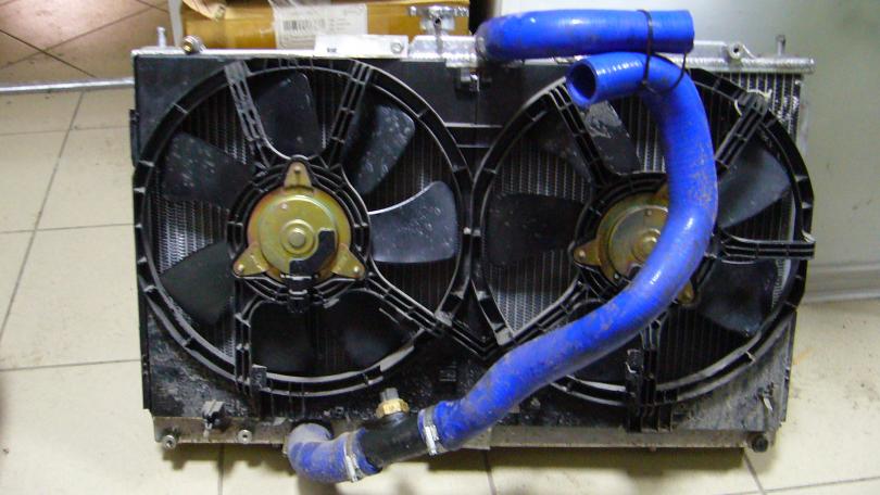

тут на фото у rom@888 заметил, что веники не всю площадь радиатора захватывают,
Совет ставьте дифузор, а то продуваете часть радиатора.

IQ200, у меня вентиляторы стояли на всю площадь, чётко по контуру радиатора, кроме верхнего правого угла на фото, вентиляторы с цефиро перевёрнутые вверх ногами, а у цефиро почему то один угол закруглённый снизу, на фото его и видно.

так понял что убрал электровеники?
уплотнитель ставил? что бы зазора вообще не было как на стоке?
Сообщение отредактировал IQ200 - 16.8.2011, 7:10
Errare humanum est,
сообщение 16.8.2011, 7:24
Сообщение #50
Вроде и так плотно стояли, охлаждали нормально, но были скачки температуры, как писал выше. Проблему решил кардинально, купил другую Супру. biggrin.gif
Вот кстати, фотка, как они стояли.
