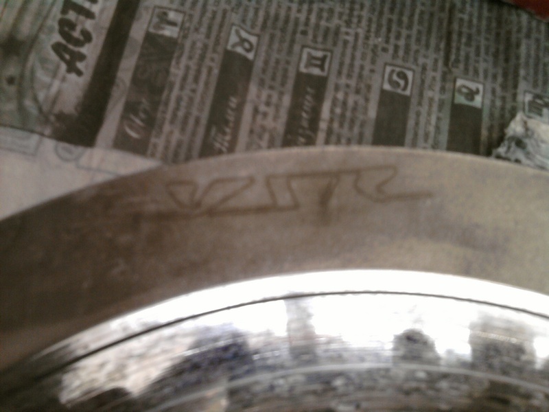

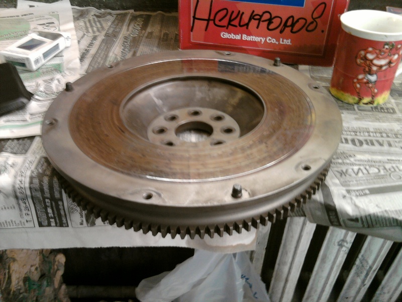

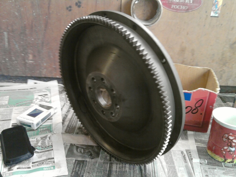

Вот такой маховик, ко что может сказать?
Слишком легкий, на мой взгляд. Вот потом как раз и отпишись про ощущения smile.gif Только желательно по-обьективнее...
Я был сильно не доволен и более тяжелым маховиком, в своё время (RPS Syn-R-G). В итоге так и лежит теперь в гараже без дела (пробег - 20км smile.gif ).

Сегодня поставил легкий маховик с родным дискам и корзиной спасибо Sub, как и говорилось тут коробка начала греметь и не только когда стоит на холостых но также и при разгоне, хотя когда только поставил не чего не гремело сделал пробный заезд и началось, такое ощущение что шестерни в коробке просто так валяются . Мне это дело не очень понравилось если все поставить обратно шум пропадет? или можно не обращать внимания на этот шум из коробке и кто нибудь скажет мне что это там гремит?

И кстати трогаться даже очень удобно мягко и без всяких ударов.

Выше же писали!
Хочешь тишину ездий на стоковом маховике!
ОТ шума гетрагу ни чего не будет)
Друг тоже поставил себе карбонетикс
первое что заметил что шумно стало), но обратно ставить не будет стоковый маховик, его так прикалывает ездить. причем шумит только до 2000 потом тише становится
плюс облегченного маховика в том что скростями тормозить быстрее будешь)
