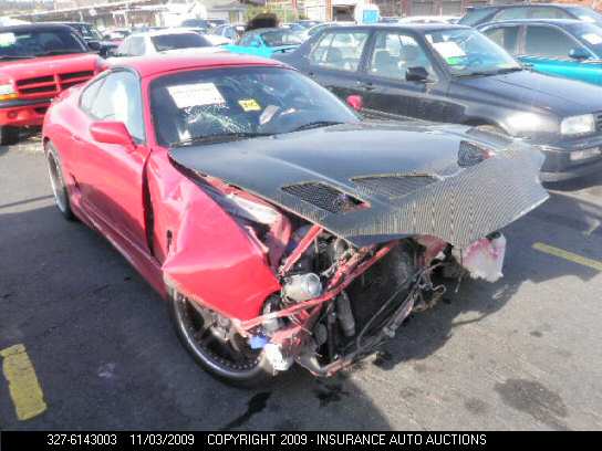

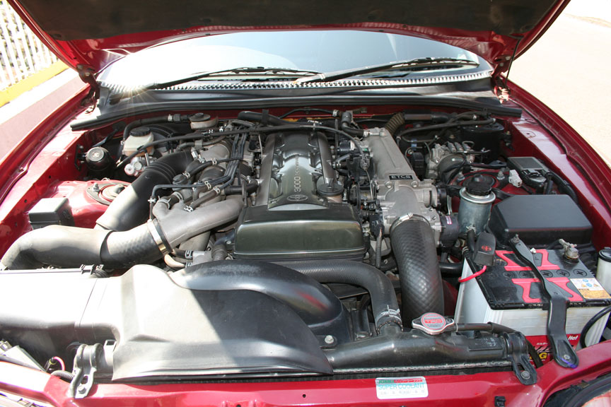

а теперь... в честь чего весь сыр бор..
вобщем машину брал как для выходного дня..
за год удалось выехать от силы раз так 10 потому как взял поздним летом, а в этом году и вовсе не выезжал..
увез машину кузовщику, который будет перекидывать руль..
спросите зачем?
просвет у машины маленький, на скорости около 200 в асфальте попались 3... мм.. как бы назвать... провала.. Супра клюнула туда и, на второй клювок, а увидел, как бампер через лобовое улетел через крышу назад.. в итоге был взят обвес в круг в США и донор для перекидки.. зачем?
езжу на леворуком крузере 100... большие зеркала, отличный обзор, не боишься бампером припарковаться в бордюр..
и полная противоположность этому - Супрочка... sad.gif отвык я уже от праворуких машин... ну и как писал - машина для выходных, постоянно парюсь с поворотками/дворниками, да и перестраиваться непривычно, боюсь слева кого нить зацепить.. вобщем, для собственной безопасности было решено..
и вот.. вчера пришел донор..
скину то, что фотали в штатах.
Bes
сообщение 20.6.2010, 15:38
Сообщений: 102
Регистрация: 20.6.2010
Из: Бишкек
Пользователь №: 4 764
леворукая Супра - это конечно айс, но если есть возможность сделать таргу - то это супер айс! smile.gif
сейчас кузовщик занялся разбором донора, со своей Супры я снял диф и коробку.. диф при вскрытии оказался без нареканий, а вот гетраг как и следовало ожидать...
заказал следующее:
муфта 1-2 передачи - 33360-0W011
муфта 3-4 передачи - 33370-0W010
синхрон 2 й передачи - 33372-0W010
33376-0W010
33382-0W011 (type b, 6 зубьев)
синхрон 3 й передачи - 33373-0W010
33376-0W010
шестерня 2 й передачи - 33033-0W050
шестерня 3 й передачи - 33034-0W050
ушел от темы..
вобщем нужно мнение... заморачиваться ли с таргой?
боюсь про жесткость кузова.. но так же обидно будет не воспользоваться этим моментом.. не хочу потом жалеть, что возможность построить таргу была, а я ей не воспользовался..
пока перерывчик.. пошел в кафе говорить друзьям спасибо, которые помогали разгружать контейнер... продолжу либо сегодня, либо завтра, смотря в каком состоянии вернусь smile.gif

Пользователь №: 3 481
На счёт тарги все уже сказали и я к этому присоеденяюсь! Восстанови левый руль,перекинь ништяки,поверь-это проще,а потом ещё продашь свою турбо праворульное!
сообщение 20.6.2010, 19:51
+1 к восстановлению Американки. а еще самое простое, катайся на ПРАВельном руле smile.gif не забывай откуда корни у девочки smile.gif
Bes
сообщение 20.6.2010, 22:09
Сообщений: 102
Из: Бишкек
пришел с кафе не в самом лучшем состоянии, зато всем успел спасибо сказатьsmile.gif

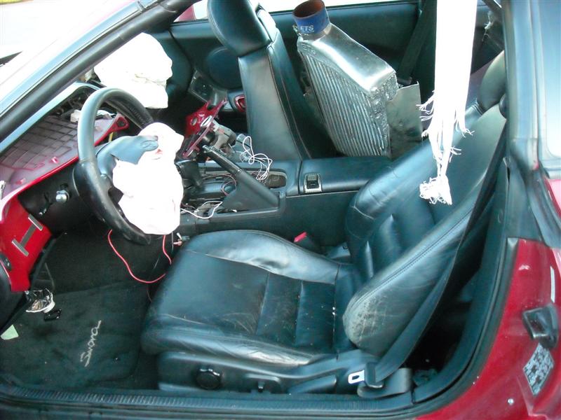

но... леворукий корпус сильно пострадавший.. был вариант отрезать морду и поставить от правого, но..
леворукий бади сильно ушатан.. под задним сиденьем складка и разрыв.. я забочусь прежде всего о своей безопсности и готов все делать по уму..
именно поэтому решил собирать левый руль не из зап частей, а из донора..
донор с тамогой и доставкой вышел около 6к зелени, его раздербанили по электронике еще в штатах.. остались только 19 колеса и аморты тейн..
двигло .. хм..а нужно оно кому? я ж в кг нахожусь.. smile.gif кстати.. пока свой перебирал двигун - брал у местного советского деда прокладку.. он сам делал.. не помню сколько мм.. но получилось дешевле, чем гредди и держит до сих пор нормально..

Супру буду распродавать.. американку.. но как доставить ее Вам? ) хотя.. варианты есть.. стучите в асю.. 67 - 37-один...

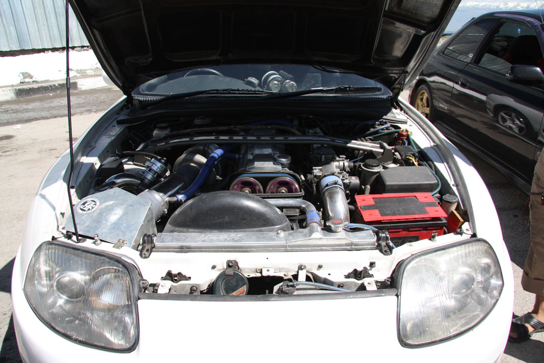

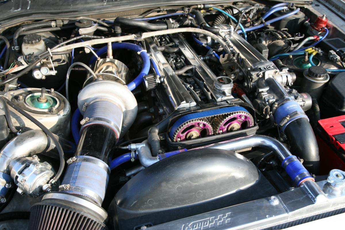

в дополнение что было приобретено..
взял маховик АСТшный.. Streetlite.. 6 точечные ремни, АЕМовский метанол инжекшн, вентилируемые тормозные диски простоп, ЕВСшные колодки ред лайн.. ну и по мелочи.. тормозные шланчики новые, подшипники всякие, 6 колес гуд ер 295/35/18 на зад... сейчас дотираются пилоты 295/30/18 это зад.. спереди есть 17 колеса + такие же на зад, но их проворачивает, поэтому не ставлю.. + есть слики 16 мики томсон..все есть.. дорог нормальных нет sad.gif собираюсь переезжать в ру, хочу забрать ее с собой.. есть способ выгнать без таможни..

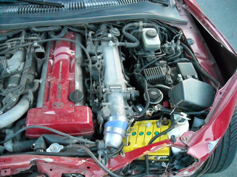

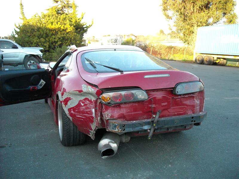

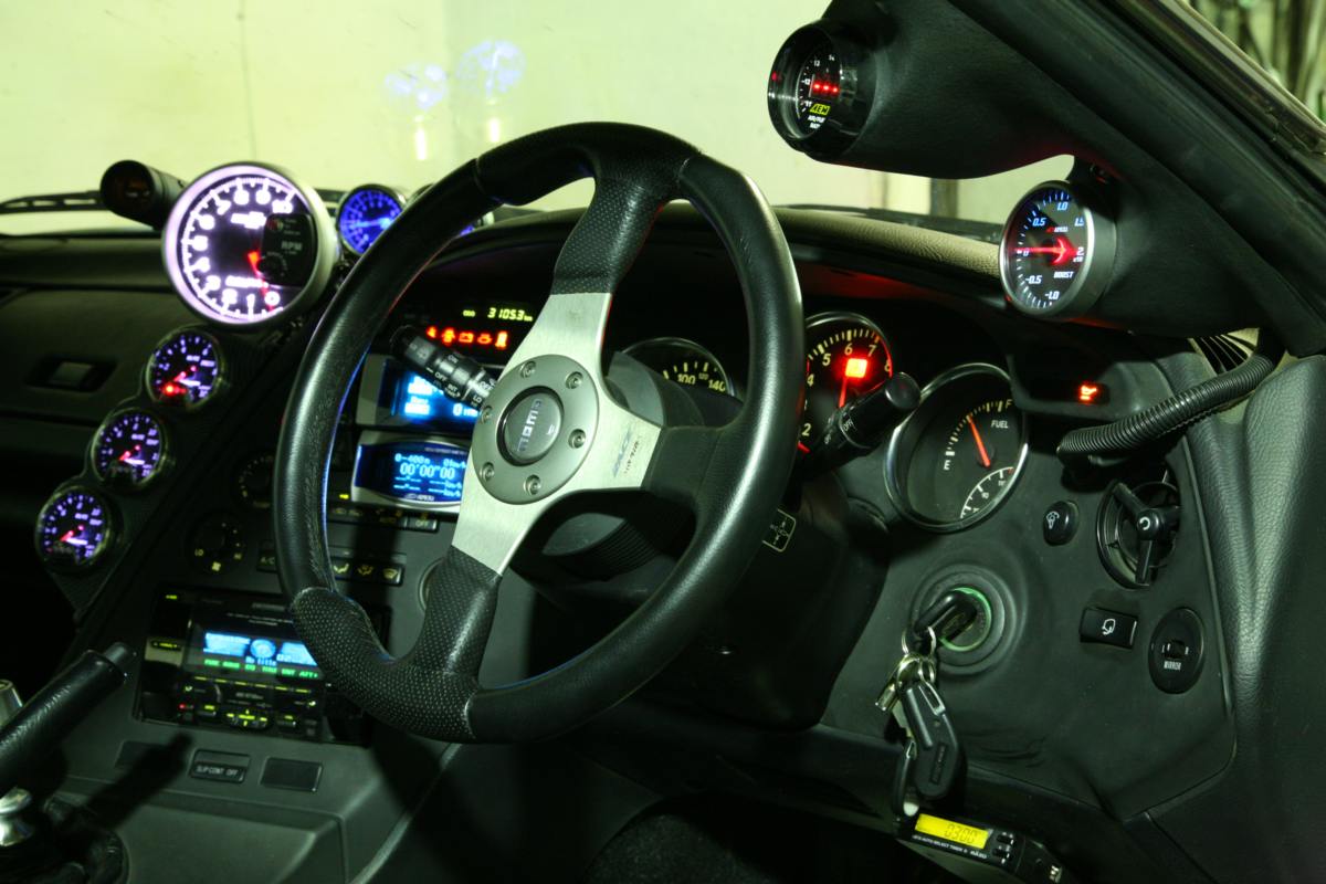

разговаривал с казахами.. кто уже перекидывали руль.. спасибо им за ответ.. вот он:
> Привет. Все запчасти заказывал. В основном из ОАЭ и Японии. Кроме
> печки. Печку советую найти б/у в США, а не перепаивать как я.
> Покупал: рейку, блок управления климой, торпедо, все приборы кроме
> блока спидометра с тахометром, блок управления стеклоподъёмниками,
> пол перешил, но советую его заказать тоже, вертолёт праворукий
> остался(привыкаешь быстро). Усилитель торпедо режется на части и
> сваривается в зеркальном отображении. Моторный щит высверливается по
> точкам сварки и из цельного листа выстукивается так же в зеркале.
> Коса управления двигателем наращивается. Проводка под панелью просто
> переворачивается на 180 градусов. АБС встаёт на штатное место
> справа, только трубки нада перегнуть.
> $ 4700-запчасти, $2000-работа
а вот ответ http://www.akita-motors.ru/ .. спасибо и им: smile.gif
Список необходимых деталей на Toyota Supra
1. Торпедо в сборе с центральными и боковыми дефлекторами, подрулевой панелью (с крышкой предохранителей) и бардачком;
2. Рамку приборного щитка;
3. Крышку подушки безопасности пассажирскую;
4. Блоки стеклоподъемников с накладками;
5. Балка-усилитель под торпедо со всеми кронштейнами;
6. Педальный узел в сборе;
7. Опора левой ноги (металлическая + пластиковая на ковролине);
8. Подрулевой переключатель в сборе с функцией заднего дворника;
9. Климат в сборе со всеми воздуховодами (печка, испаритель кондиционера, вентилятор);
10. Трапеция дворников + моторчик;
11. Поводки дворников;
12. Пластиковая накладка на дворники;
13. Трос открывания капота;
14. Замок капота;
15. Трос открывания лючка бензобака и багажника в сборе с рычажками + пластиковая накладка (рычажки должны быть с пластковыми насадками);
16. Трубки ГУРа (которые прикручены к рейке)
17. Трубки тормозные (которые идут по моторному щиту от АБС к главному тормозному цилиндру);
18. Трубки кондиционера (те части, которые подходят к моторному щиту и стыкуются с испарителем кондиционера, расположенным в салоне под торпедо);
19. Рулевая рейка.
20. Вакуумный усилитель с главным тормозным цилиндром;
21. Кронштейны на кузове – крепления педалей, рулевой колонки и крепления климата;
22. Пыльник рулевой колонки.
Bakki
хочу отвезти ее в краснодар smile.gif где планирую в след году поселиться smile.gif
сейчас ближайшие дни будет разбор донора.. полностью.. изучение кузова.. сравнение его с праворуким + жапанкатс в помощь.. по схеме кузова смотреть разницу будим..
и все же сделаю я ее полноценной таргой (злой ихидно улыбающийся смайл)
