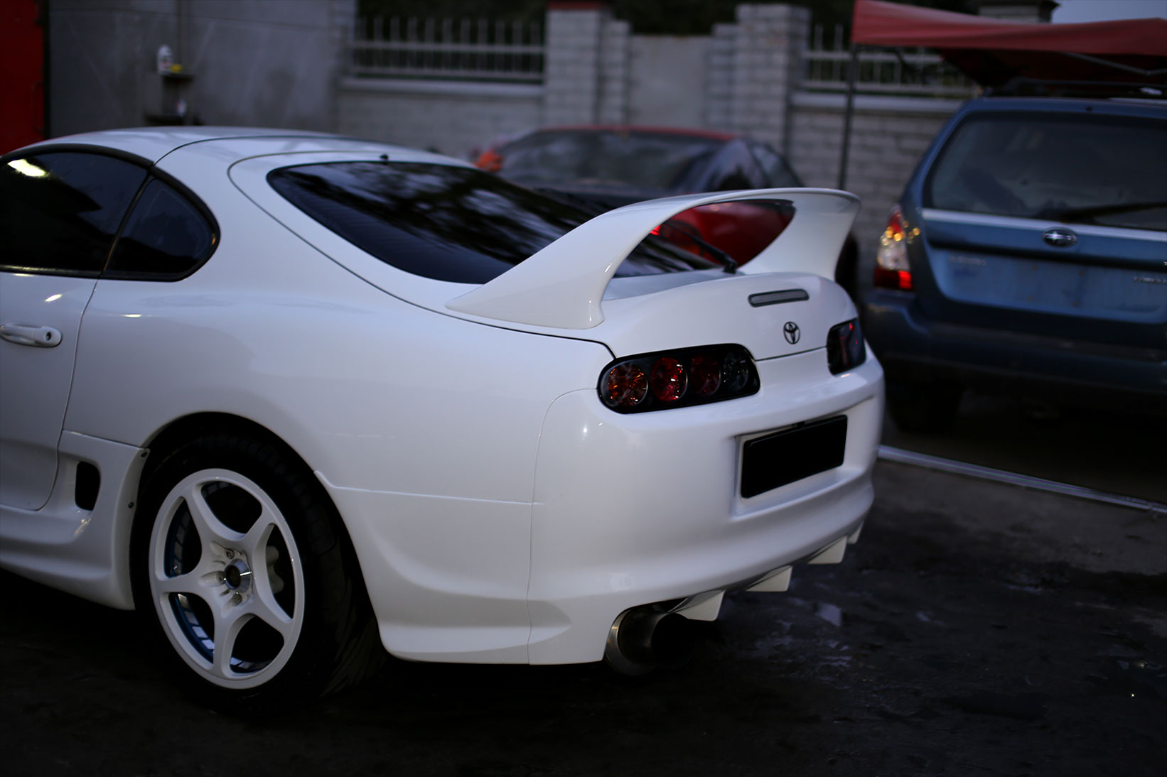

Ну и моя белая Супрочка :)

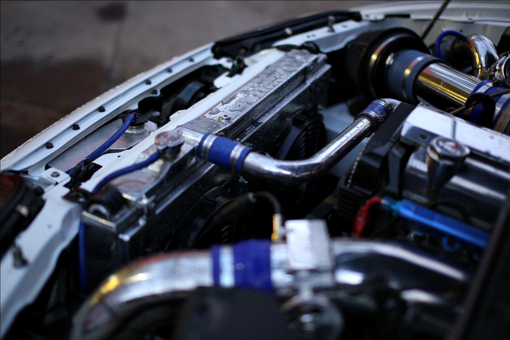

Отличный видон..!!!
сообщение 21.5.2012, 10:45
Сообщение #142
Приятно! Сетку красную в ведро срочно )
Diabolik
сообщение 21.5.2012, 11:01
Сообщение #143
Сообщений: 1 028
Регистрация: 4.3.2008
Пользователь №: 1 483
ХЗ. Я лично обычно против всех этих сеток.
Но что-то в этом красно-белом сочетании есть. Особенно боковые задувалки с красной сеткой.
Это я к тому, что если вся машина будет обыграна в этих цветовых решениях(бело-черно-красное), то может и неплохо получится.
Т.е. везде будет присутствовать небольшие красные вставки-элементы-надписи-прострочки. В салоне в том числе

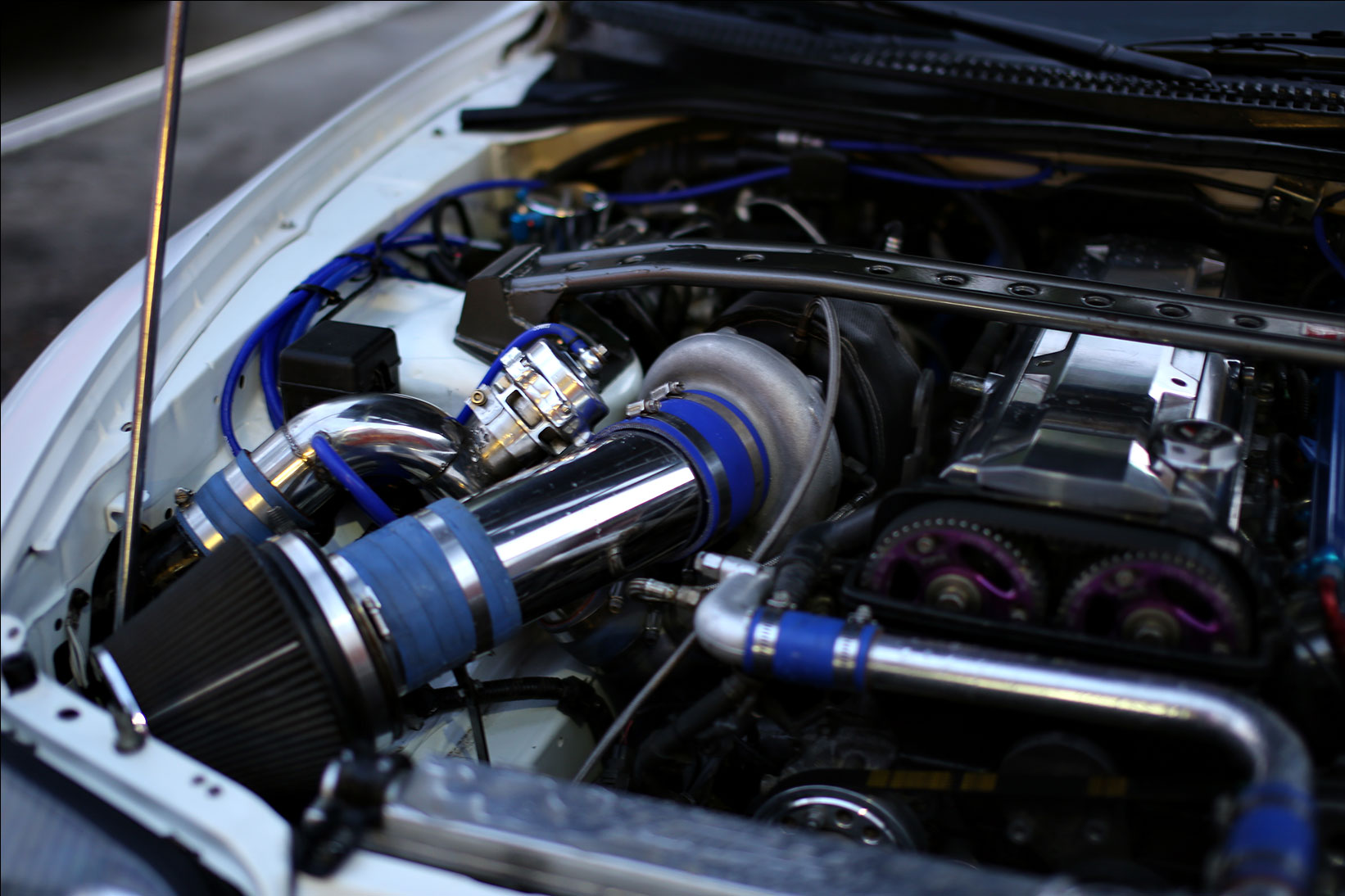

Машина немного прошла настройку.
За все время настройки было доделано много мелочей, которые остались после перекидки,в основном по электрике.
Был заменен 1 насос (стал в клин, провод погорел, хотя шел отдельный толстый, все равно погорел)
поставил опять вальбру - сдохла в первый же день.
поставили немца:
(http://www.deatschwerks.com/products/fuel-pumps/dw200-in-tank-fuel-pump)
Научили АЕМ видеть кнок сенсор, аир/фуел, егт.
Осталась одна проблема с ним, как решить не знаем. Хотели, чтоб переключал карту по сигналу от АЕМовского метанол инжекшена, а он ее по сигналу туда сюда как нервный меняет сам постоянно, неск раз в секунду.. это победить так и не смогли.
в 2010 году чувак на АЕМе отписывал подобное, ему так ничего и не ответили.
http://forum.aempower.com/forum/index.php/topic,27399.0.html
Почему то пучило бак.. сильно.. раздувало, вроде проблему решили, как не знаю, машина все лето на станции.
Сейчас в результате последних настроек выдавило прокладку между блоком и башкой.
пока решили поставить такую же, самодельную, на сколько хватит не знаю, но это единственный быстрый вариант с такой же толщиной, чтоб сохранить настройки (1.7 мм)

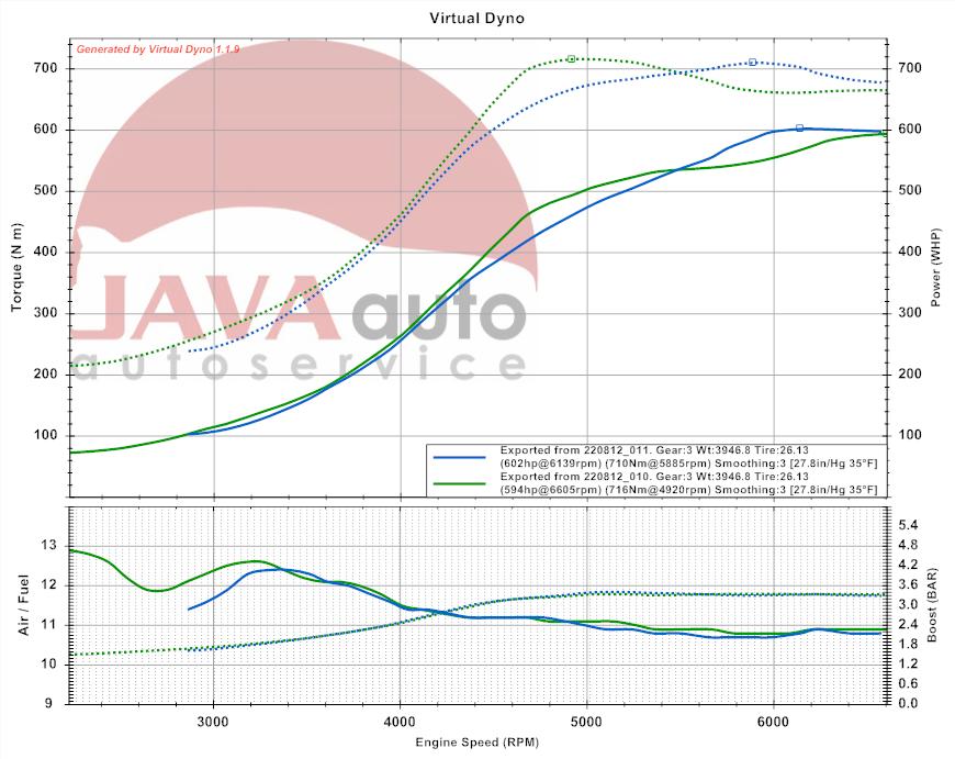

Динамо стенда у нас нет, все графики получаем из Virtual Dyno.
настройка авто делалась с ее же помощью.

при настройке был такой интересный момент...
раньше ей жопу сносило при выкручивании полностью второй и переключении на 3ю, сейчас жопу сносит, если едишь на третьей и просто нажимаешь газ ))
давление турбины сейчас 1.4, настройка велась на 98 бензине. в запасе есть 104, но мало, оставлю чуть на потом.
сейчас по бюджету накладно, ожидаю пополнения ) буду наконец то ставить ковку..
з.ы. сегодня разобрали мотор, все в нем отлично, выдержал без проблем, подвела прокладка, выдавило в районе 6го цилиндра.

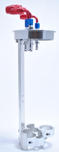

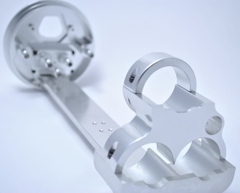

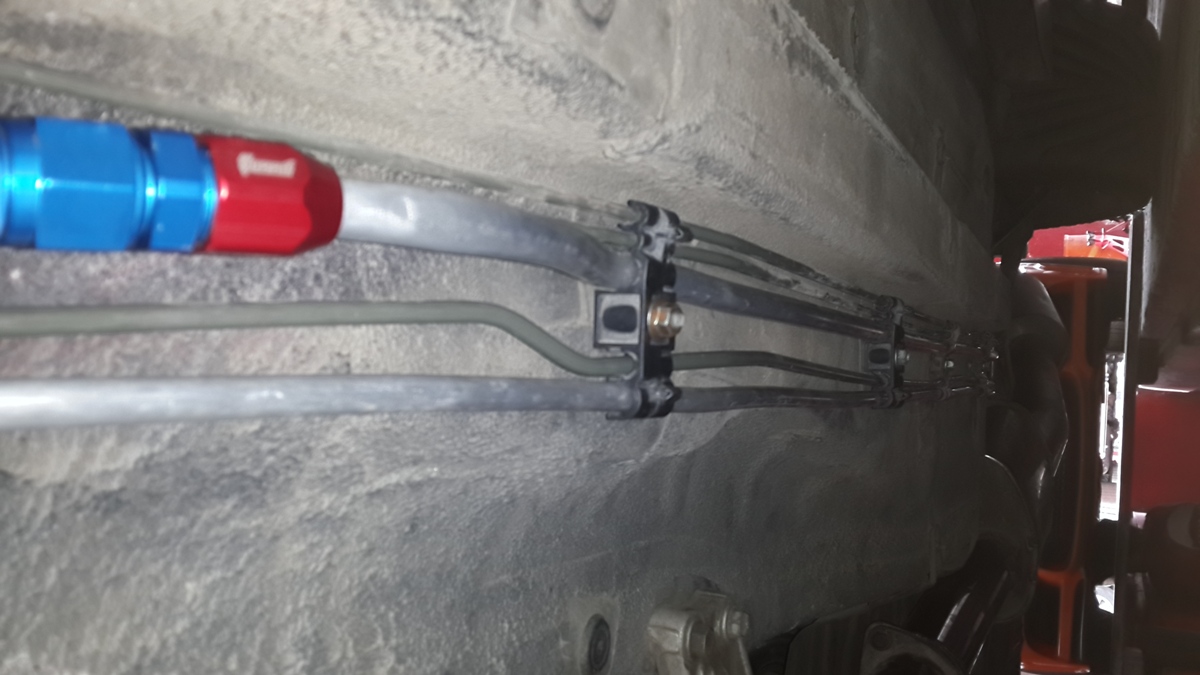

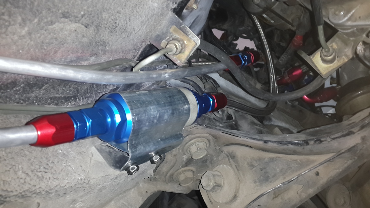

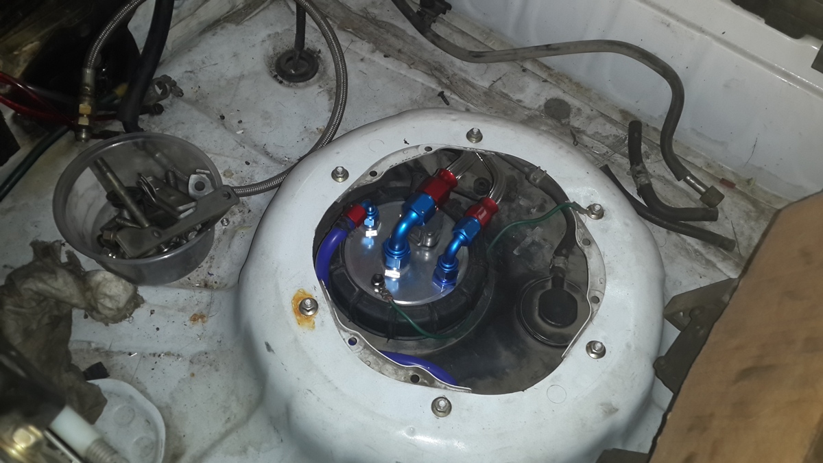

И так... был куплен
(за бешеные
  Скрытая информация
деньги)
держак для насосов. смотрел на него 3 дня и все же купил.
Красивый сволочь...

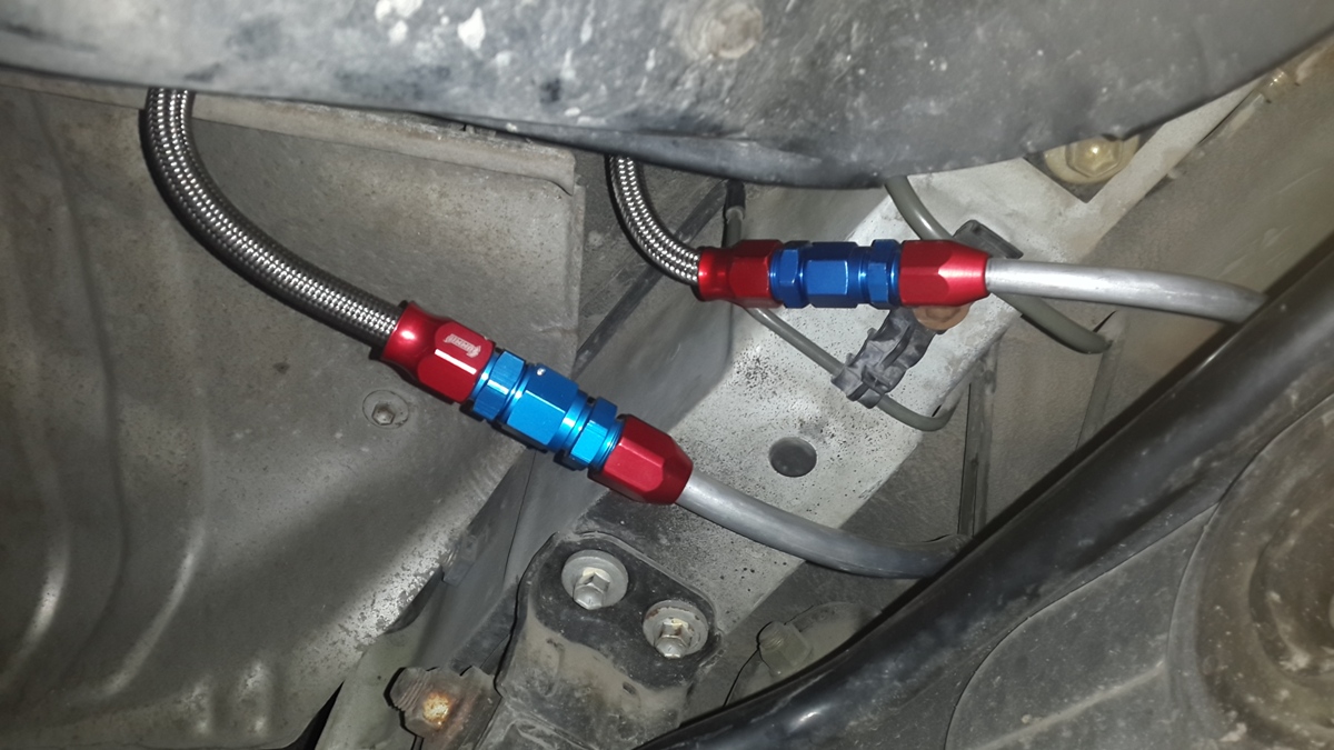

до этого была небольшая поломка, пришлось насосы в бензобаке прикручивать на 2 хамута + на проволоку smile.gif

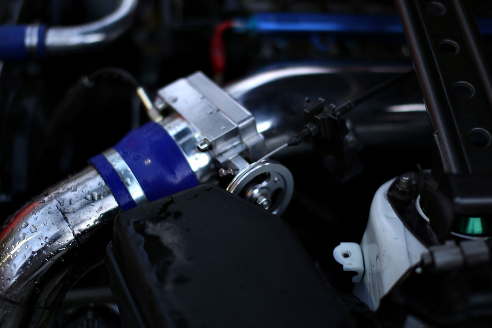

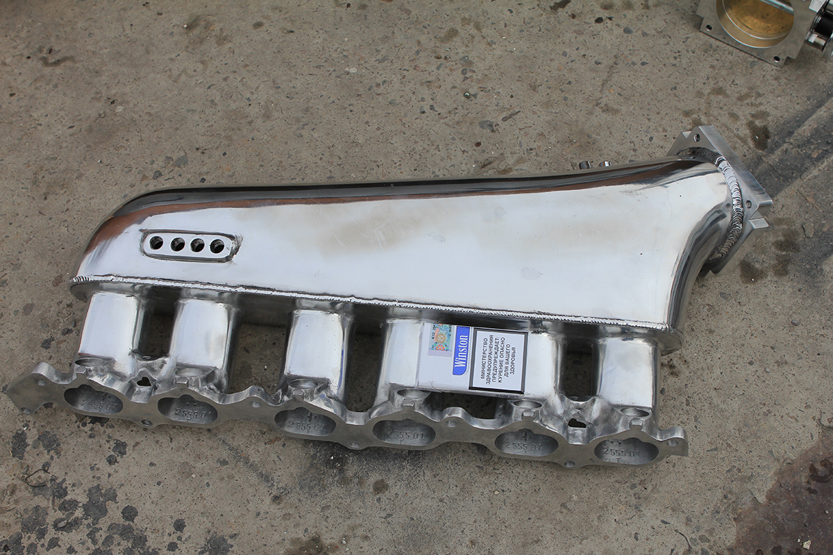

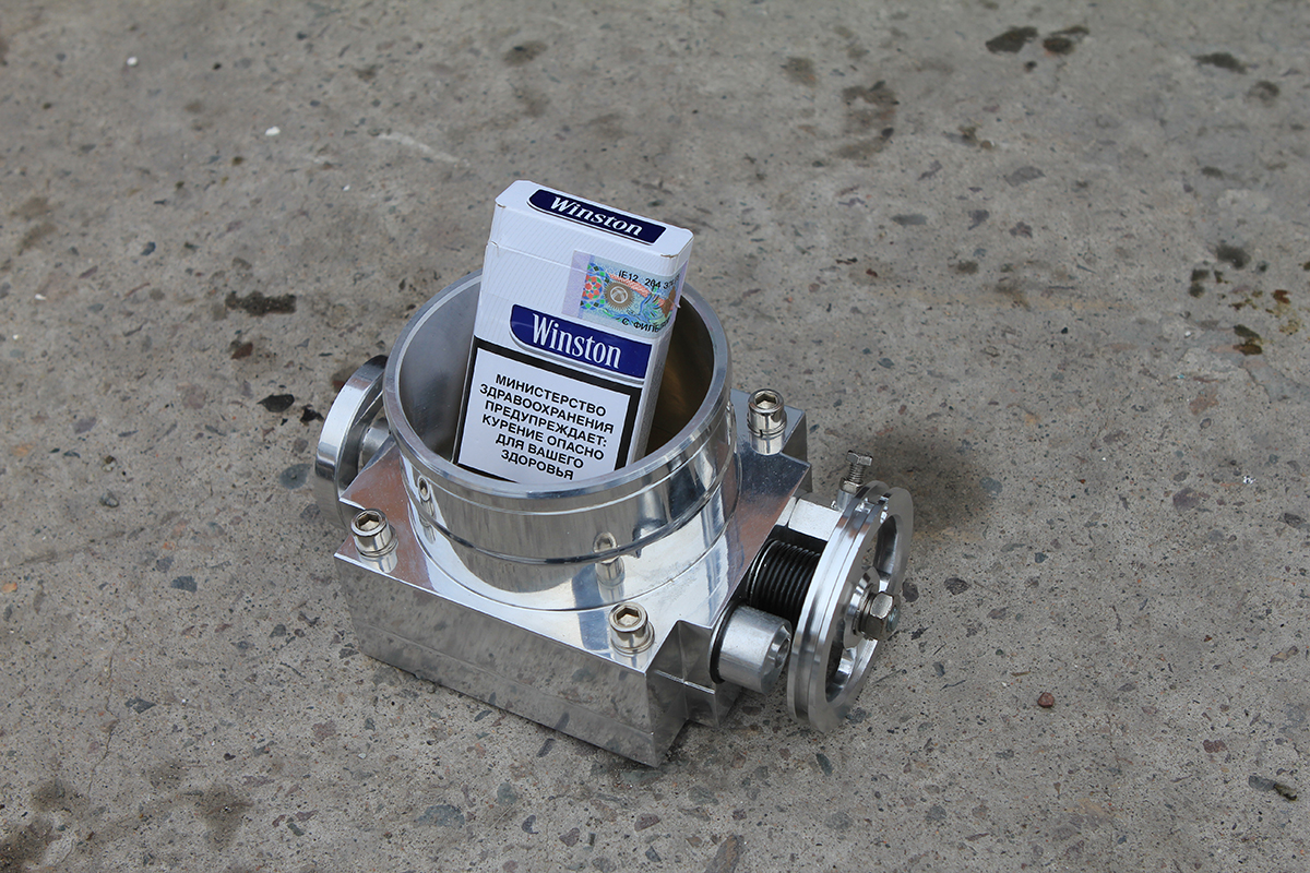

ставим впуск 90мм
дроссель к нему

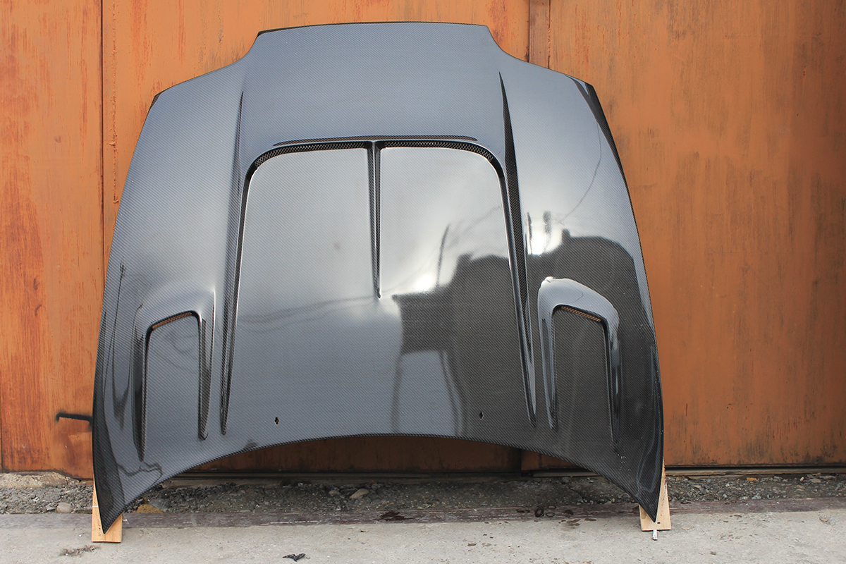

Отойду от темы тюнячки ненадолго и перейду к стайлингу, к слову о красоте... мне конечно нравится белый капот на машине, но я опять не удержался..

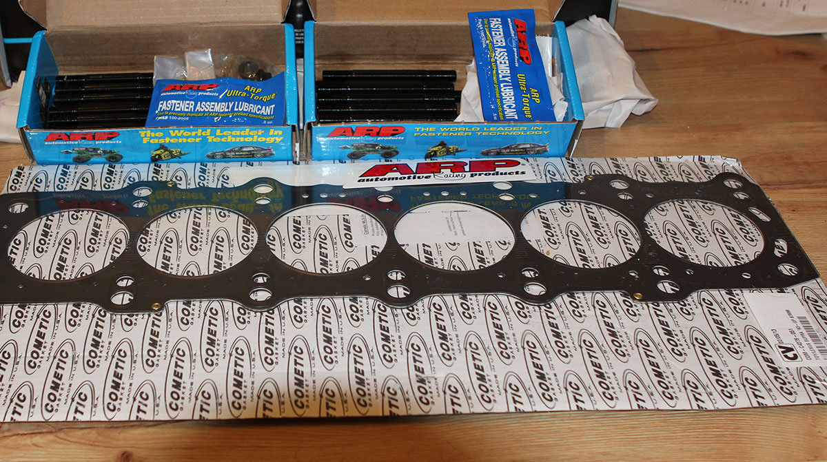

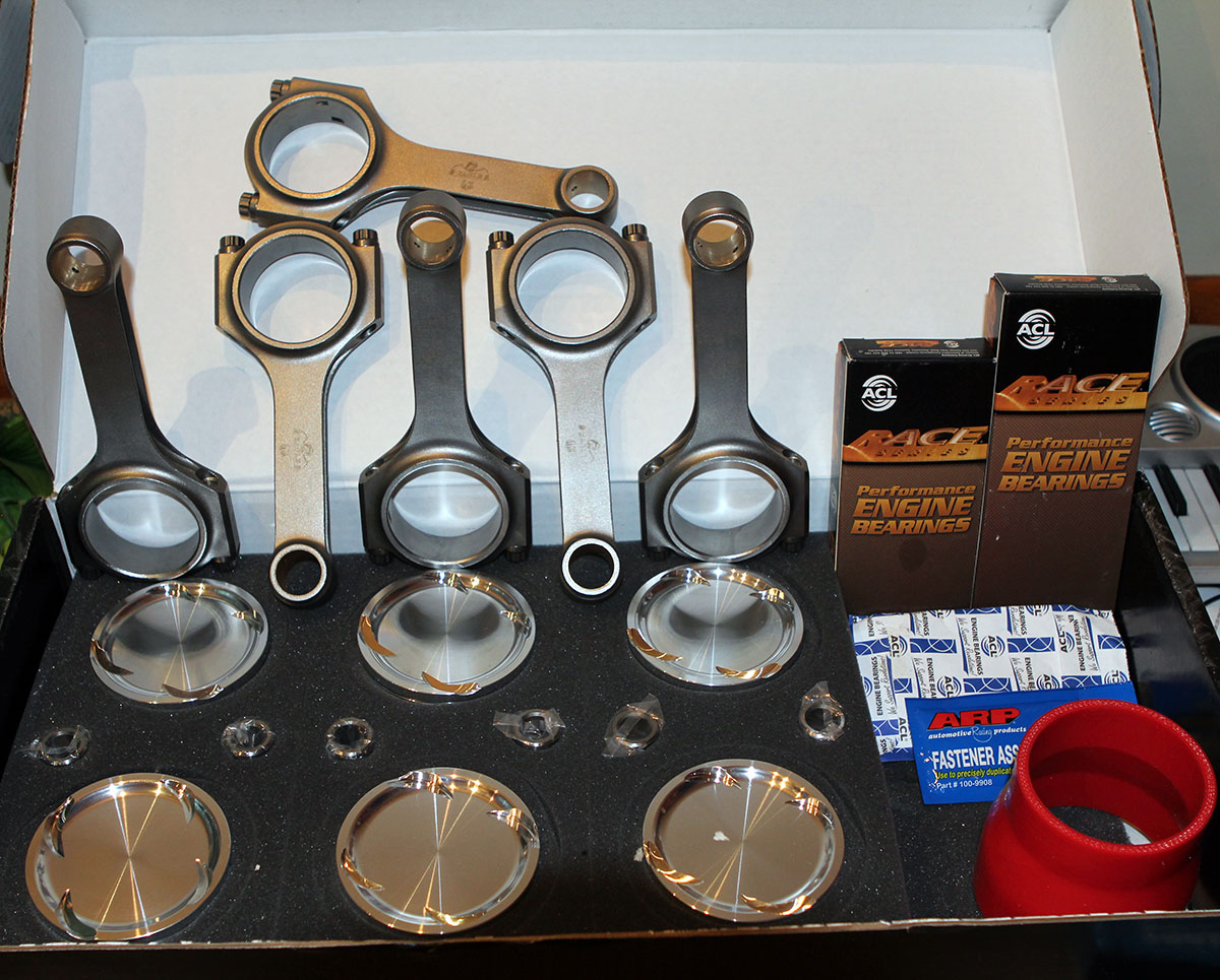

вкладыши АСЛ, болты АРП, прокладка кометик, поршня СР, шатуны игл.

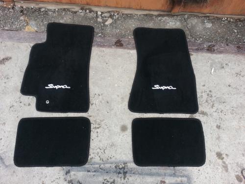

ну и куда же без новых ковриков та )))
а то на праворукой были такие новые, а на леворукой задрыпаные )

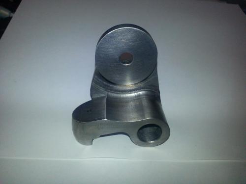

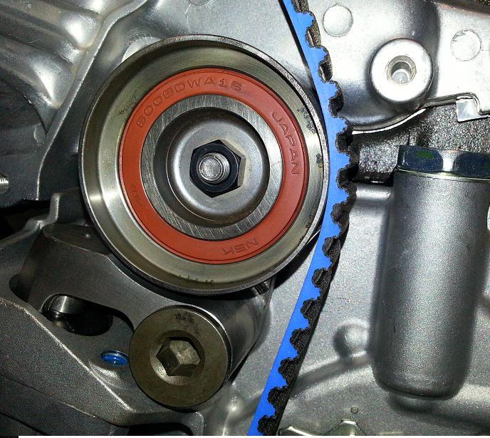

второй новый натяжитель снова не выдержал и сломался.
я не знаю как его можно сломать... но НОВЫЙ и второй раз... ремень слетает - не радостная картина получается
клапана 2 раза не загнуло...
пришлось прикупить новый, с указанием hps 600+ на ебее.. якобы из супер пупер стали.. что ж.. посмотрим

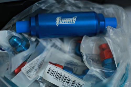

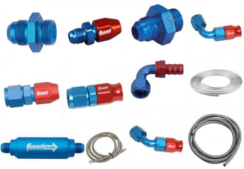

полная обнова для топливной.. саммит рэйсинг

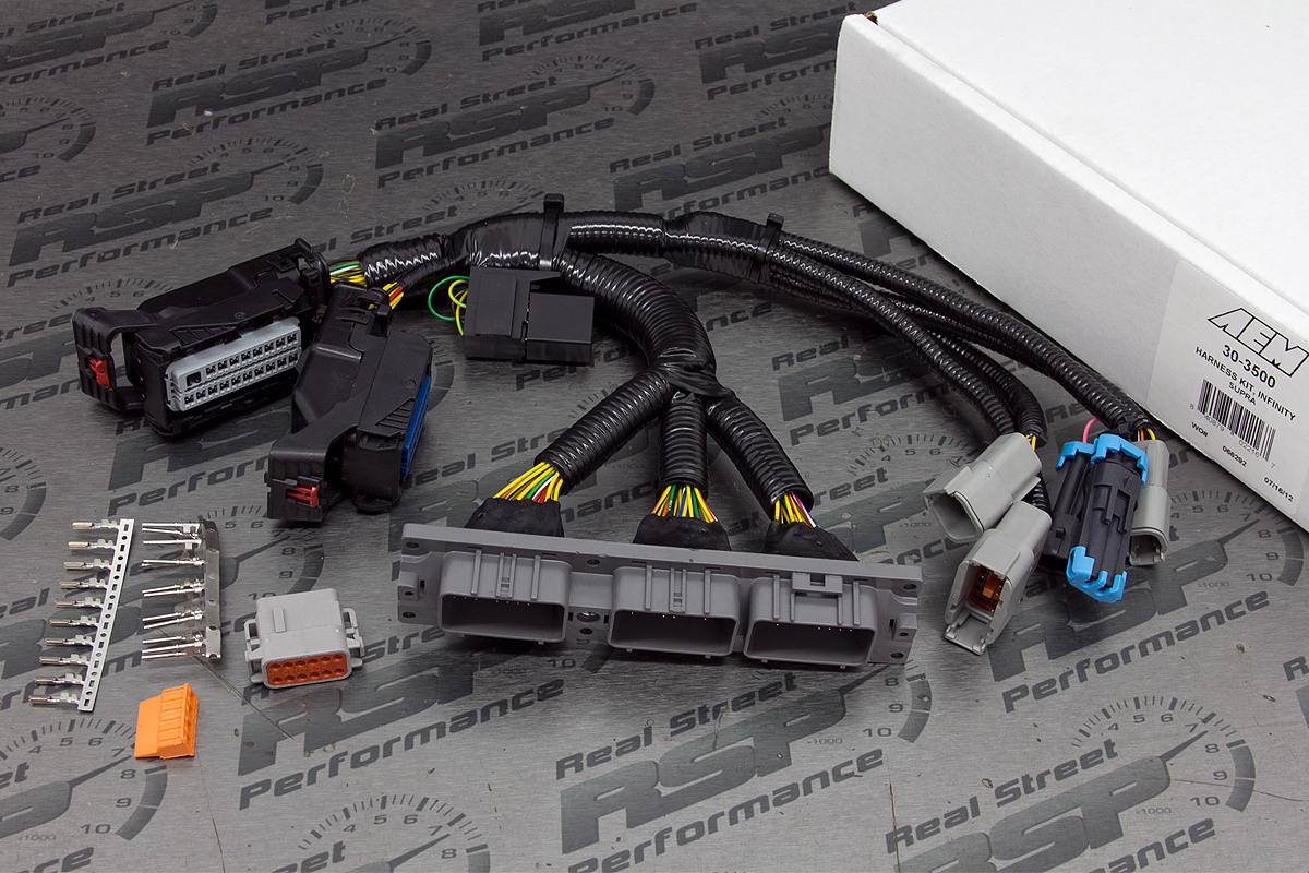

долго мучился и все же...

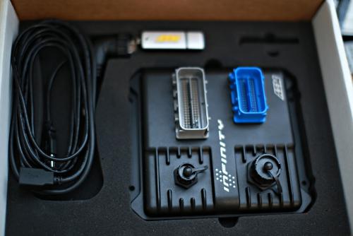

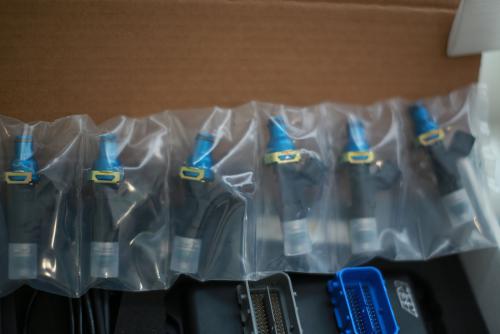

вместо второго аема был приобретен
аем емс инфинити+ переходничок
вместе с компом были приобретены топливная рейка и форсы инжектор динамикс на 1л
силикон, обмотка..

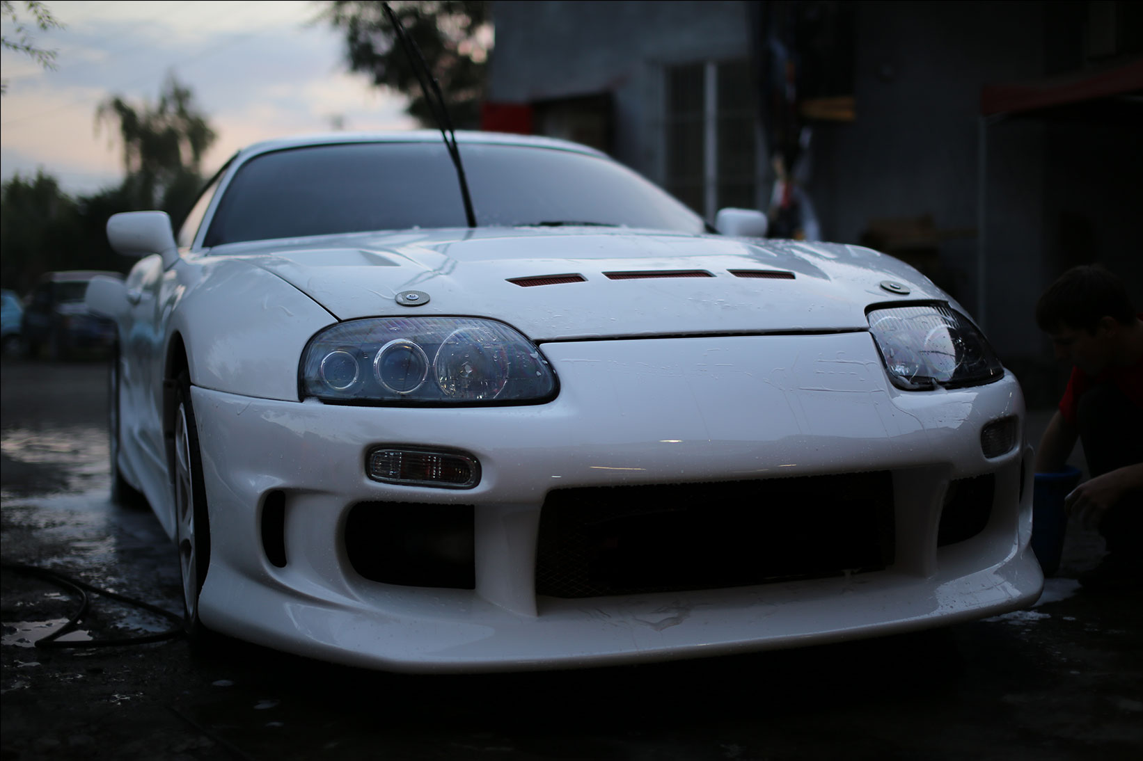

внешне..

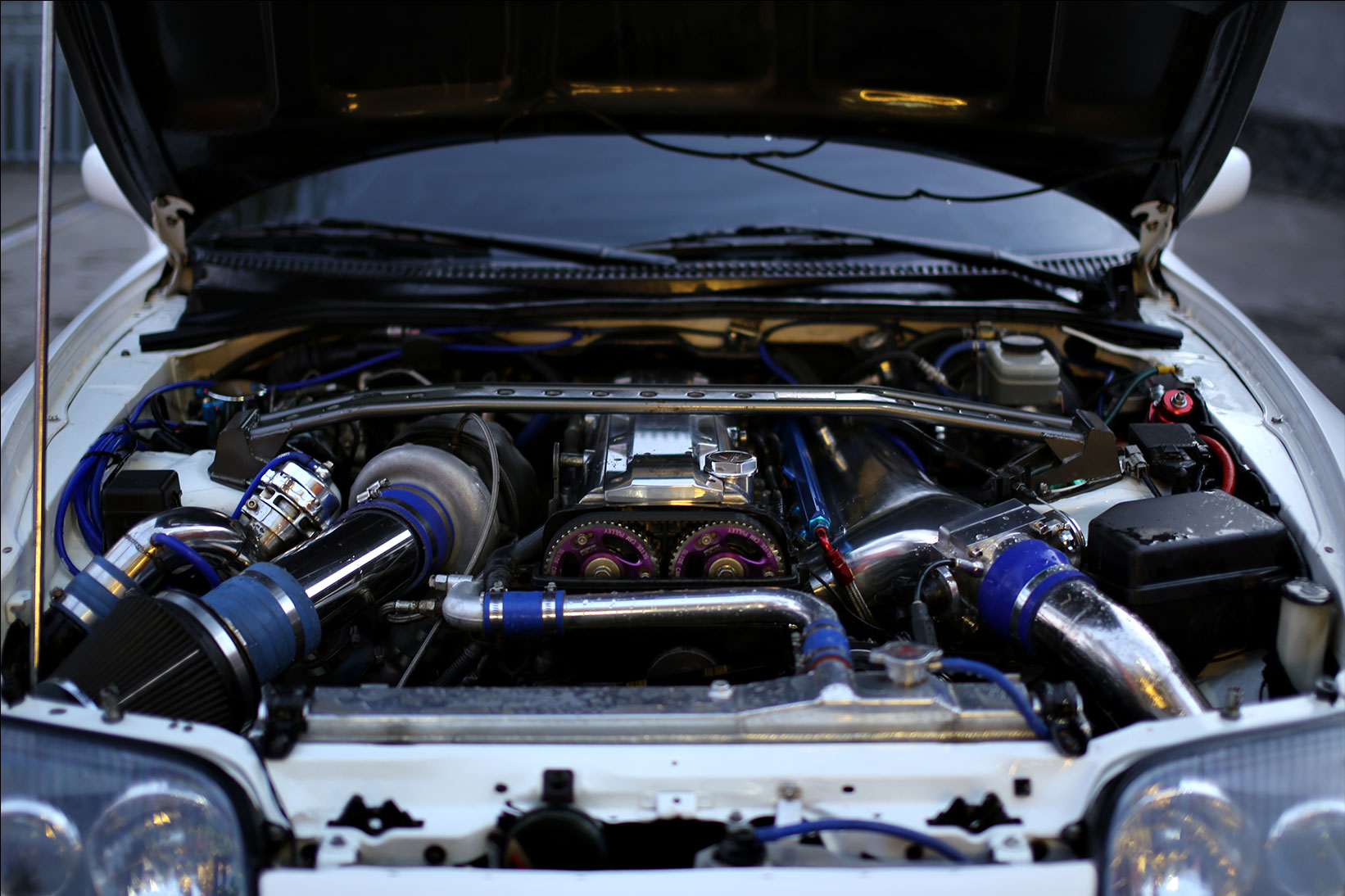

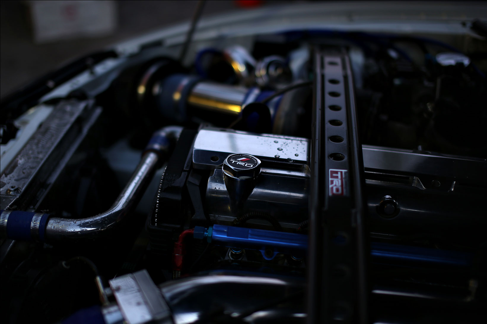

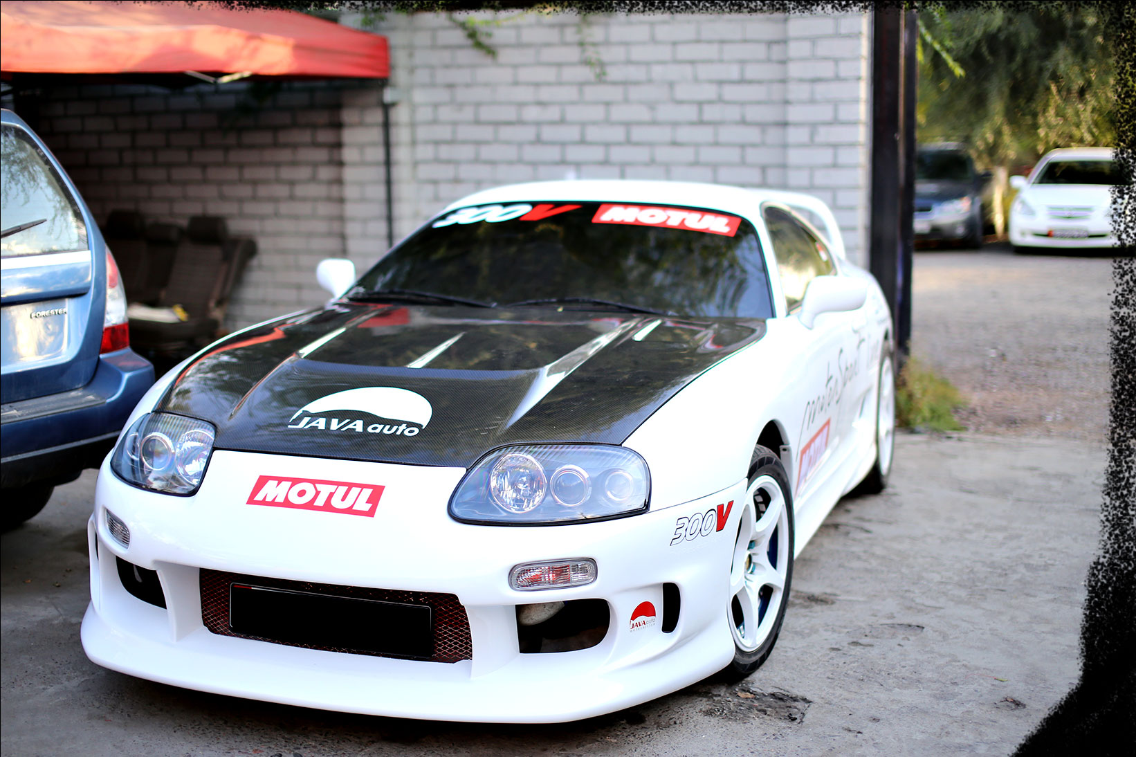

последние фотки.. сегодня нарядили в капот...

Нормал =)
Настраивали-то уже? Чё выдало всё это вливание?

moviegear, не, еще пару мелочей и потом обкатка... потом есть планы поехать в казахию на стенд для окончательной настройки smile.gif

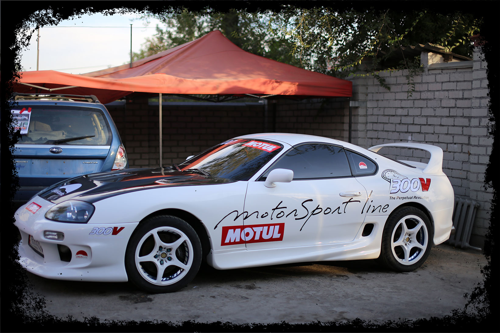

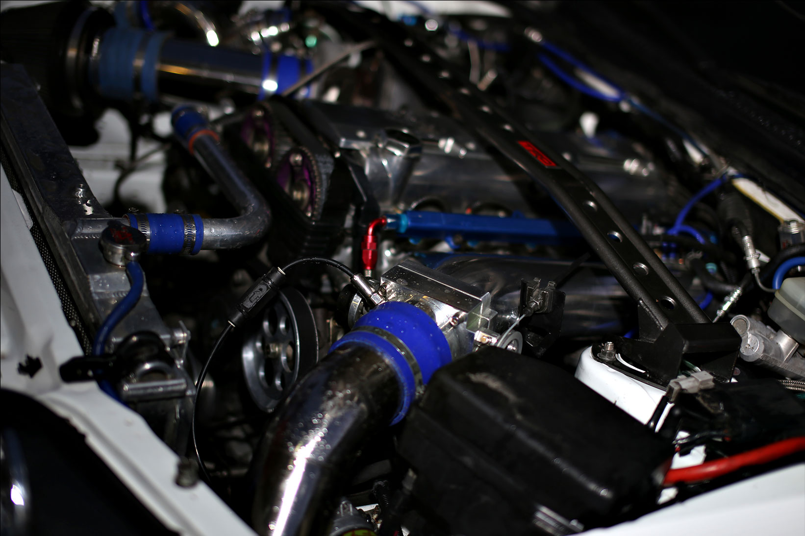

Хорошо получилось, но торчашее колено на выходе из турбины мне не нравится, я бы переделал.

Молодец,старался. good.gif а дроссель какой фирмы?и где брал?

Отлично выглядит!
Кронштейн ролика довольно частое явление на мощных моторах. Правильно сделал, что купил "billet"

сообщение 19.9.2013, 9:31
Сообщение #159
У него ломало натяжитель ГРМ, а ты говоришь про приводного ремня.

master, не, машину нарядили для выставки smile.gif все в спешке...

эм.. ну колено врядли пока трогать буду, а вот сам выход из турбины будет переделан немного.. угла нет нужного
Benjiro, дросели и впуск тайвань, на ебее. пришлось поточить напильником, дросель только для датчика положения заслонки, а вот впуск пришлось изрядно доточить )
