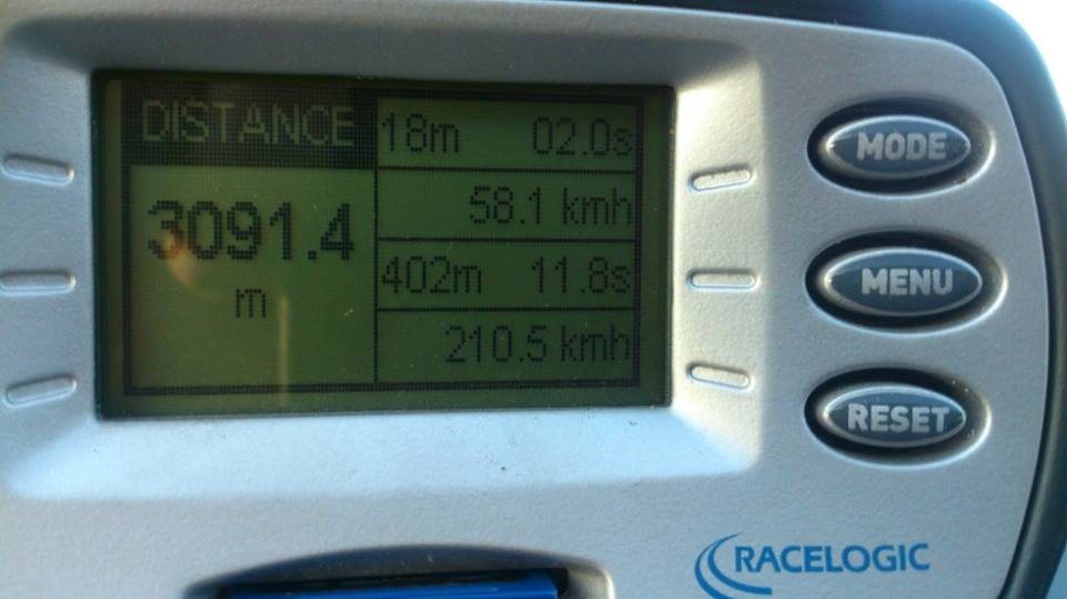

Спустя время снова подниму бортовик для отчета.
Видать последний отчет в этом году уже.
Сегодня сделали замеры рэйс лоджиком.
не лучший результат, по идее можно ускориться.
но результат уже радует.
1,5 bar/11,8 s/210,5 kmh/ 4,0 s - 0-100

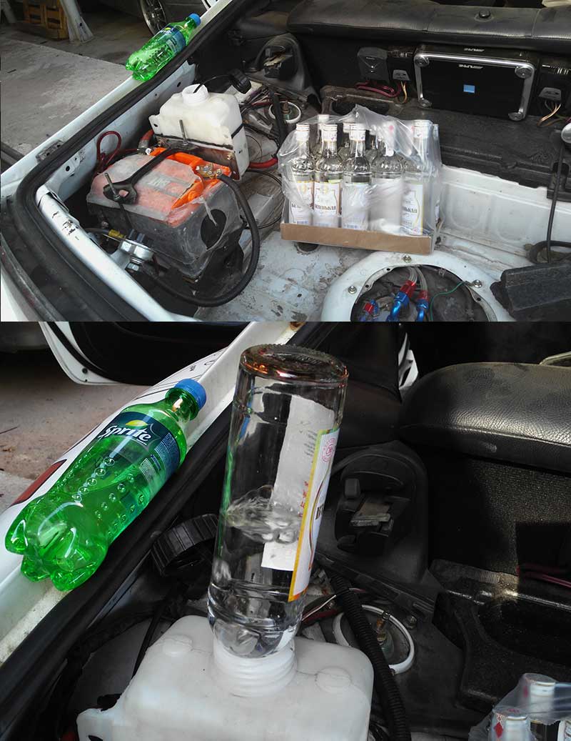

Настроили аем метанол инжекшн. Льем водку. Температура не превышает 900 градусов.
Настроили автоматическое переключение карт, если жижа в бочке заканчивается.

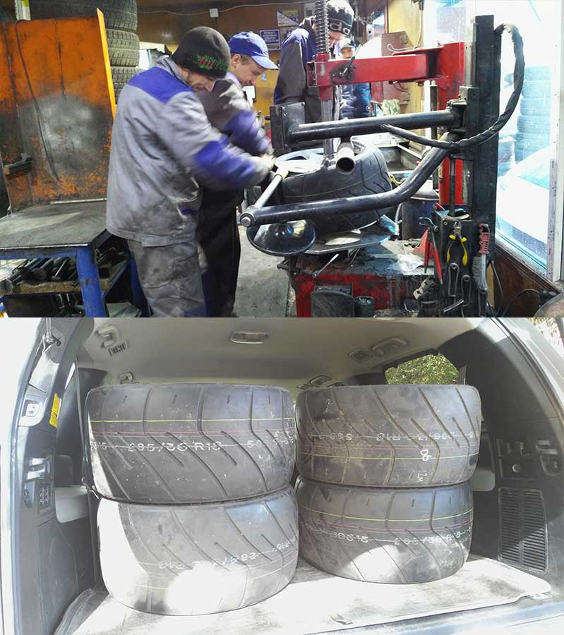

резина - полуслик federal fz-201.. теперь только ждать весны и пробовать... или потратить немного денег и купить слик, диски остались, резина негодна sad.gif

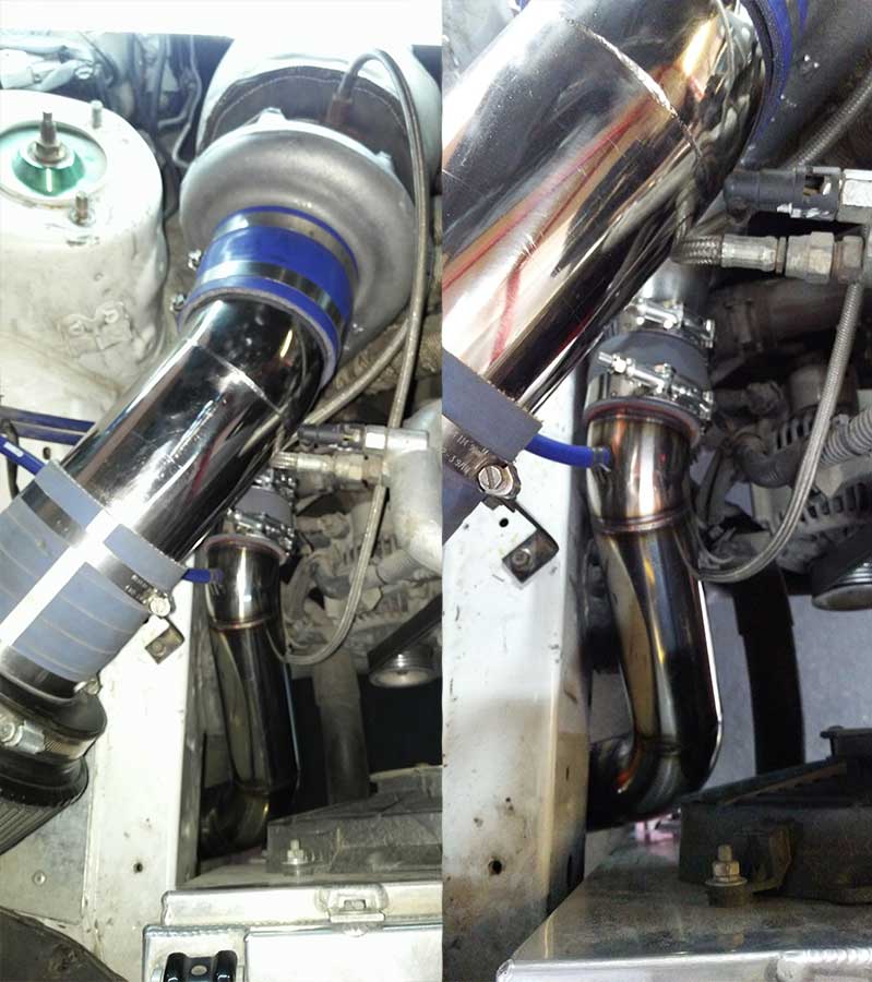

master,
Хорошо получилось, но торчашее колено на выходе из турбины мне не нравится, я бы переделал.
Ну и.. Супра теперь постоянно под градусом ездит...

Не зря они втроем ее натягивают, видимо, дубовая. Отсюда и проблема с зацепом, на мой взгляд.

Резина с очень мягким рабочим слоем и очень жёсткой боковиной,именно из-за боковины налазит плохо,мои потом ещё качали до 8-ми чтоб сели на диск.Зато в поворотах просто жесть,рулится как картинг.

и да, andreysupra, прав.. боковина жесткая ) как в поворотах не опробовал.. можно на дрифт на ней? )

andreysupra, c ценой в 6000т.р. за колесо - счиаю более чем халявно smile.gif гудиер ф1 брал что-то около 500 за пару... вот это жалко )))

Sub, давление в шинах 1.3 , на старте 1.3кг , улица днем была 20+, к вечеру думаю до 15 опустилась. внешне оч дубовая, но проехавшись камешки липнуть к ней начинают... по отзывам в интернете давольно таки неплохая
