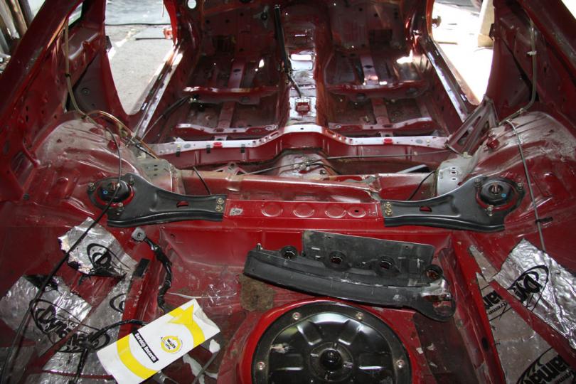

сегодня полностью разобрали кузов.. фотик взял, а вот флешку оставил дома в кардридере smile.gif

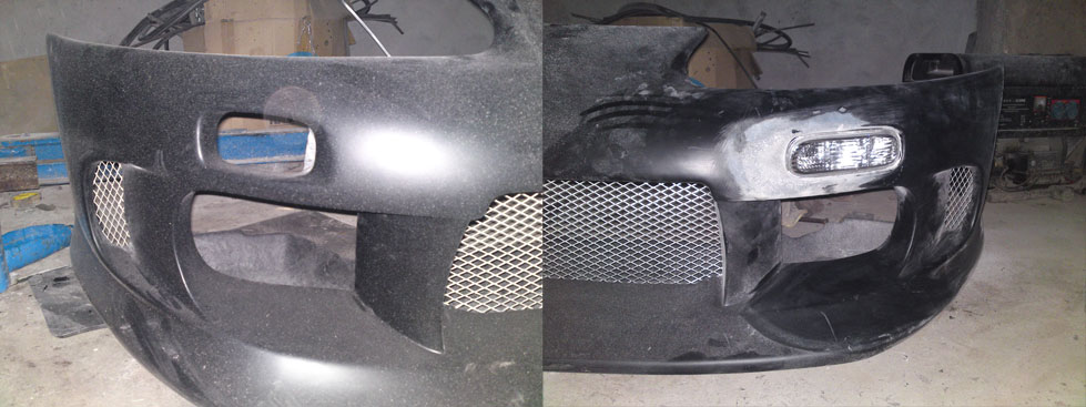

1. Доработали передний бампер, т.к. туманки/поворотки не поместились в "не"стандартный разъем.
И стал вопрос.. по идее туда можно было воткнуть родной поворотник, а теперь ума не приложу, зачем мне вторая туманка? smile.gif
вопрос снят.. сейчас 03,07,2010 посмотрел, в рестайловой нет габаритки.. и оказывается это не туманка вовсе с поворотником, а габаритка.. нада теперь штекера глянуть..

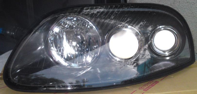

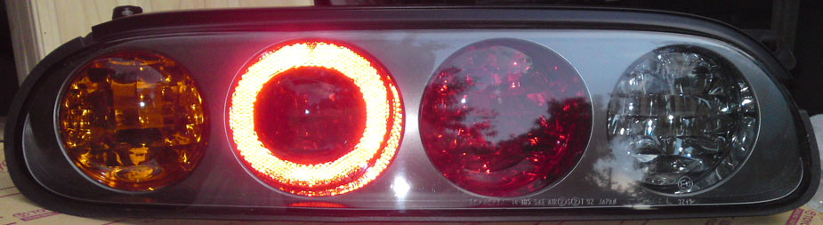

2. Кстати о фарах.. Купил переднюю и заднюю оптику... рестаил..
уже пришла, но все никак забрать не могу, поэтому без фоток.

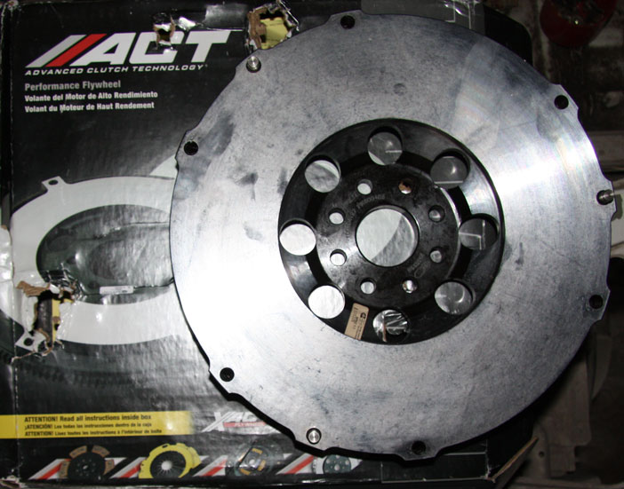

4. получил маховик АСТшный, теперь задумался об АСТшной корзине и диске, чтоб КИТОМ было..

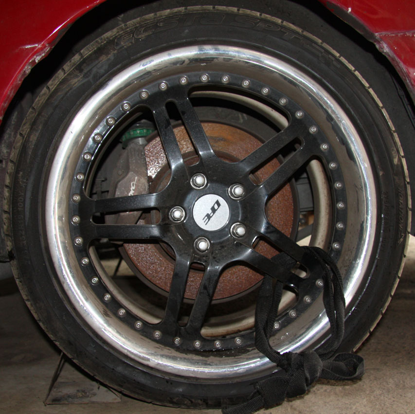

дОстались вот такие диски smile.gif да еще и с новой резиной )

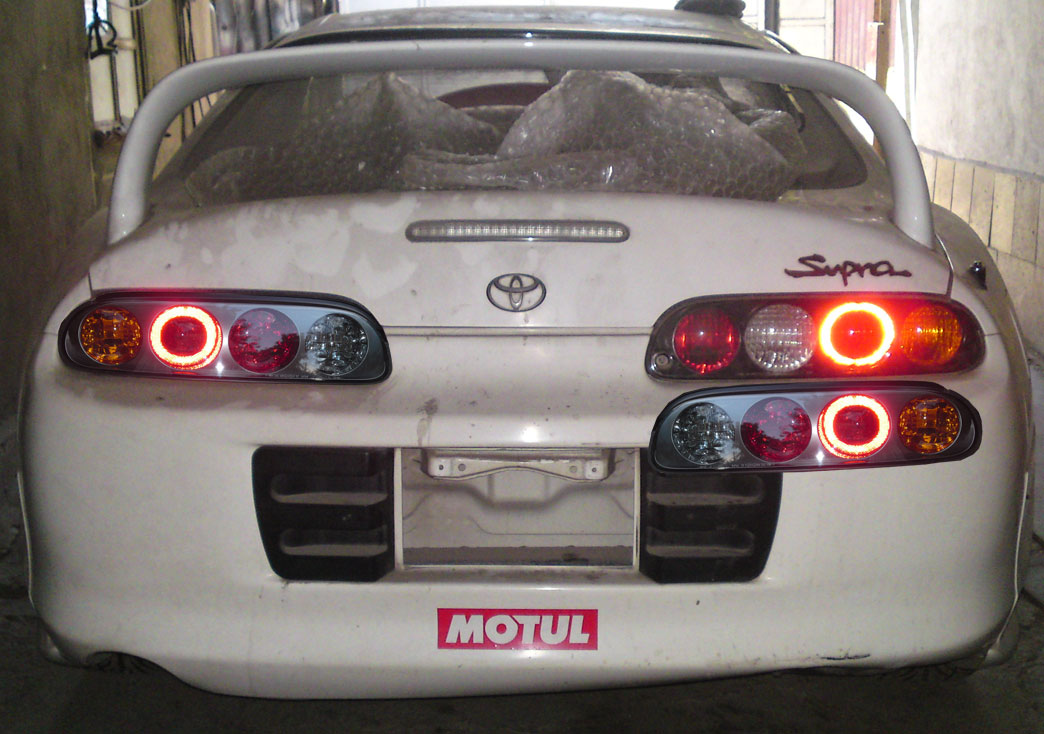

Ну и в фотожабе налепил рестайловую фару, чтобы наглядно было видно отличие smile.gif
kreativ
сообщение 6.7.2010, 15:27
Сообщение #52
Сообщений: 548
Регистрация: 18.3.2009
Из: За МКАДыш
Пользователь №: 3 420
А почему у тебя на дорестайловой фаре габориты и стопоря расположены между задним ходом? У меня они также расположены как и на рестайле.
Левитан
сообщение 6.7.2010, 16:40
Сообщение #53
Сообщений: 127
Регистрация: 30.3.2010
Из: Самара
Пользователь №: 4 534
Авто:тапки Baldinini))
Потому что это фонарь от леворучки
Bes
сообщение 6.7.2010, 18:29
Сообщение #54
Сообщений: 102
Регистрация: 20.6.2010
Из: Бишкек
Пользователь №: 4 764
kreativ, точнее задний между стопарем и габоритами.. я хз.. сам удивился.. думал это рестаил такой .. хз )
как есть )
я не придрался, просто прочитав суть вроде понял, но моск до конца обработать не смог и я немного повис %)

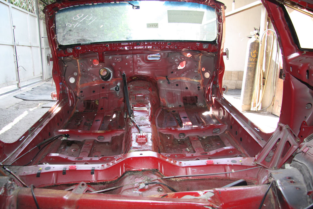

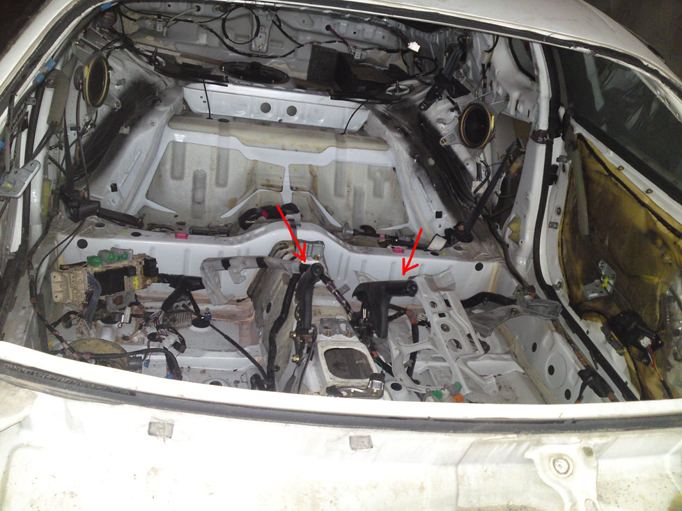

вот что имеем на данном этапе...
сначала думал не красить моторный отсек, волновала та мысль, что ежели чего при продаже или мало ли там, люди начнут говорить, что раз крашеная, значит в морду битая и деланая..
но сегодня присмотрелся и понял, что красить буду, а то вся будет вылизаная, а под капотом грязь.. да и перегородку моторного отсека все равно высверливать и переваривать.. не будет же она красной smile.gif пусть думают, что хотят.. я буду на ней пока ездить в СВОЕ удовольствие.. крашу!
согласить же ужас? ) отмыть и выкрасить!
далее.. как же все же хорошо, что перекидываю с донора, как бы мучался в поиске запчастей в случае чего, например вот, нигде про это не написано smile.gif
разница правого руля отмечена красноватыми овалами и красные части левого руля.

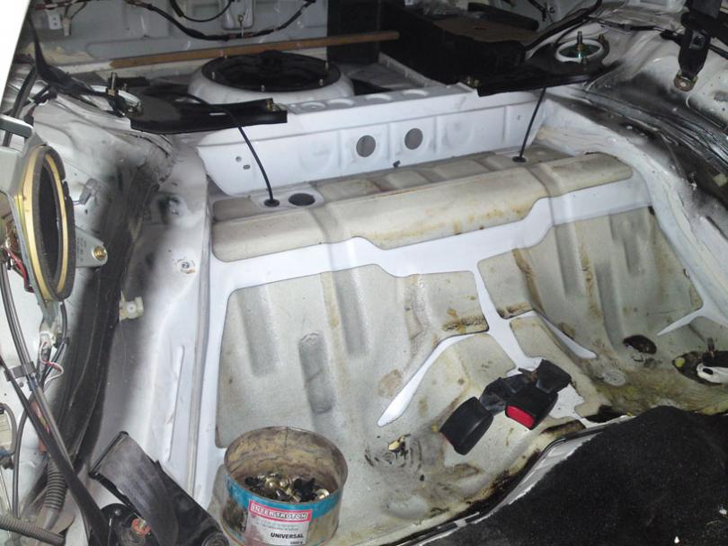

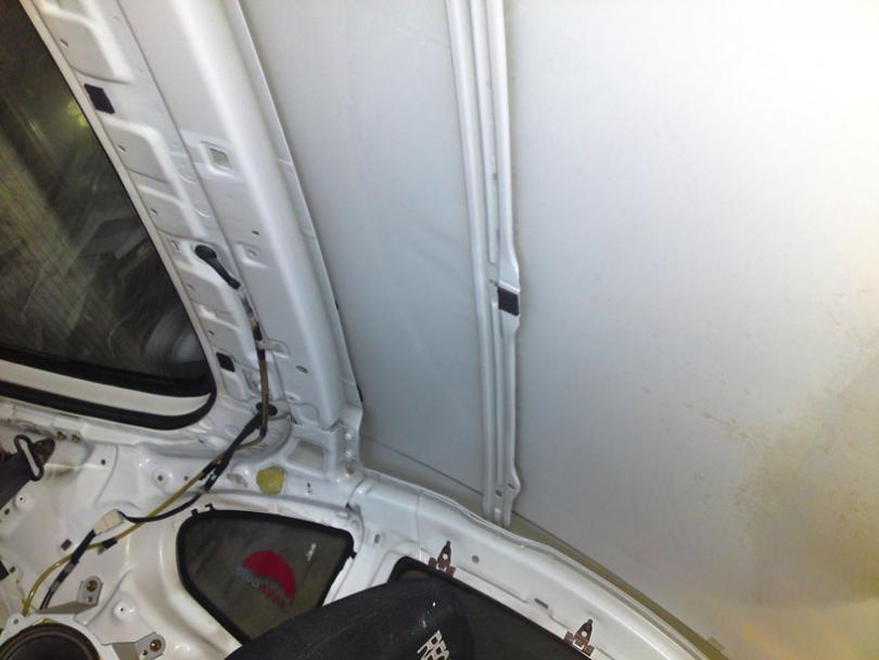

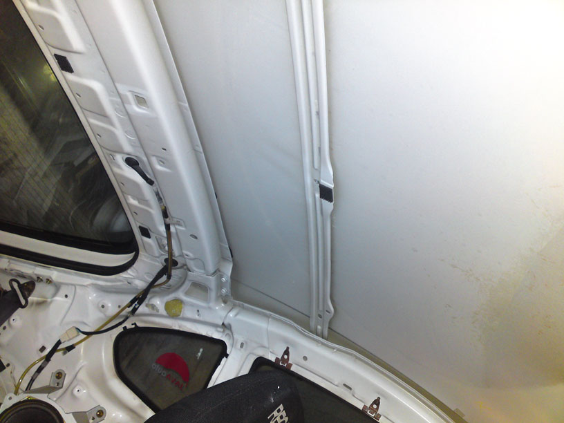

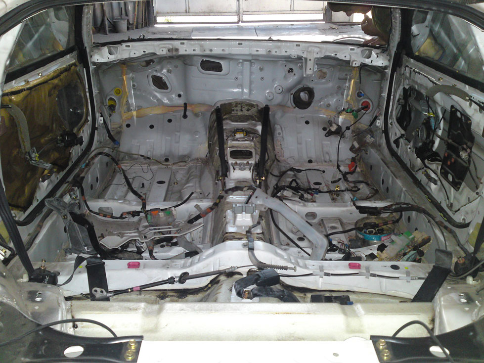

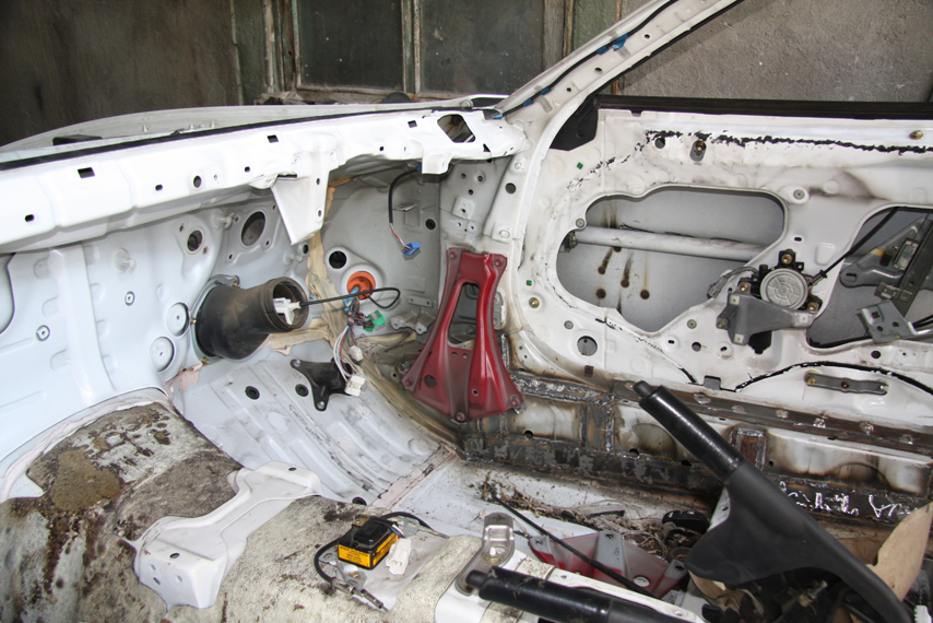

... далее.. жесткость кузова..
все отговаривали от тарги, с борьбой лишнего веса я не страдаю, машина для удовольствия )
поэтому пороги + ко всему укрепили еще так.. линейка + уголок 25.
толщину что-то я забыл уточнить, врать пока не буду, позже напишу, а пока сравнение на фото..
рамка телевизора и приваренная линейка..
пока все..
сообщение 7.7.2010, 12:00
Сообщение #56
Фонарь от европейки, а не леворучки. В Англии, к примеру, они были с правым рулем.
Левитан
сообщение 7.7.2010, 20:18
Сообщение #57
Сообщений: 127
Из: Самара
Sub, пардон smile.gif просто у топикстартера леворукий донор, я и подумал что фонарь с него снят, а сейчас глянул, там вообще рестайл smile.gif pardon.gif blush.gif

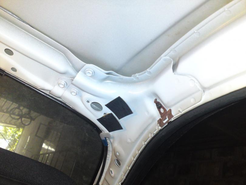

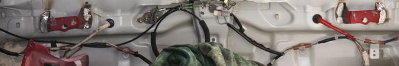

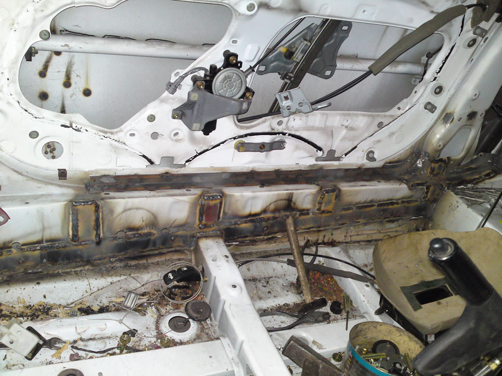

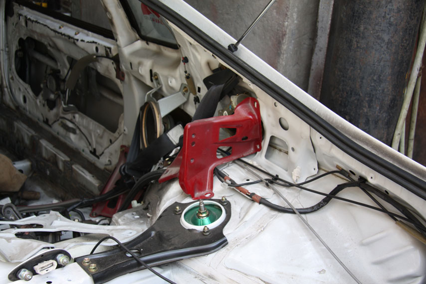

ну а это собственно стандартные усиления с тарги..
скрутили их с красной и перекрутили на белую..

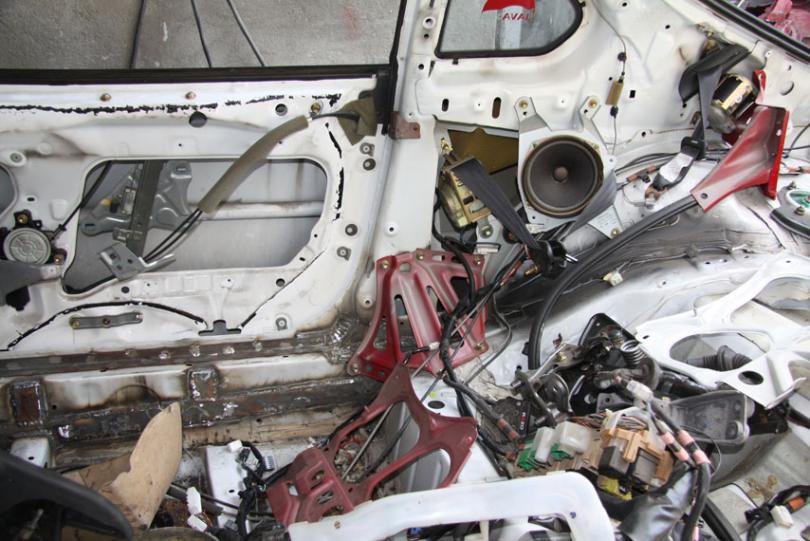

DeL
сообщение 10.7.2010, 12:21
Сообщение #59
Сообщений: 547
Регистрация: 8.12.2008
Из: Сочи
Пользователь №: 3 259
Авто:S2000
блин, я туплю или это правая дверь к кузову приварена?
сообщение 10.7.2010, 12:28
Сообщение #60
это усилитель порога, приварен к порогу, на фотке выше в 55 посте видно. Но приварить дверь к порогу это супер креативная идея для усиления жесткости, мне нравится biggrin.gif
