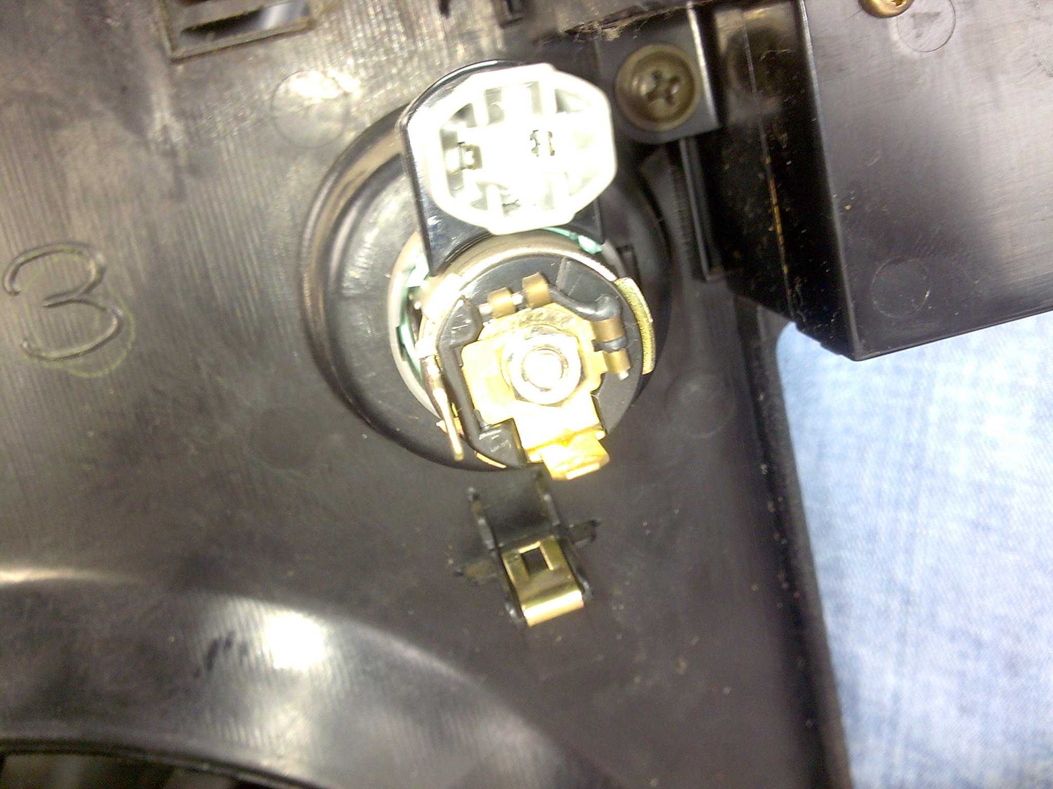

Предистория, менял магнитолу, после этого перестал работать прикуриватель. Думали, мож не подключен ... опять панельку разобрал, он подключен. Предохранитель проверил - в норме (на край даже другим заменил).
Порвать провода нигде не порвал (да и нереально это).
В чем может быть косяк?

тож боян. в самом прикуривателе есть еще один пред, я перемычку впаял туда

а чего не вставил предохранитель?

снял крышку с прикуривателя, где там предохранитель то еще один?

предохранитель представляет из себя проволочку. вытащи корпус прикуривателя, посмотри на его тыльную часть и все поймешь

все - спасибо, видел я эту проволочку ... короче она так хитро оплавилась, что снаружи казалась целиковой, стал прощупывать ногтем и нашел обрыв

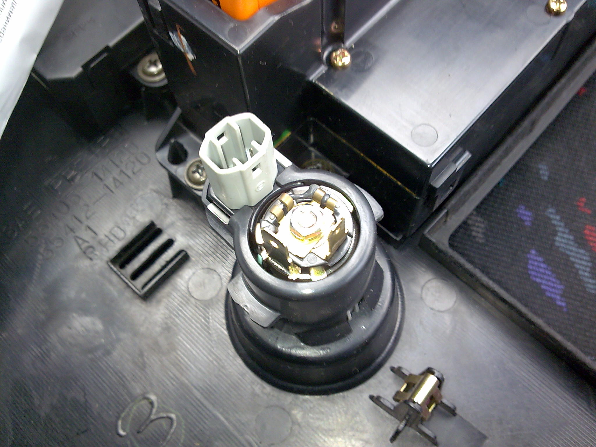

Разобрал панель,с тыльной стороны вроде все норм,а он не работает,смотрел предохранители,тоже все в норме!На фото видно что проволочка целая.В чем проблема не пойму! unsure.gif

Питание проверил?
сообщение 31.3.2011, 13:45
ты проверь под изоляцией как проволка, у меня тоже снаружи казалось что она целиковая, а нифига
сообщение 31.3.2011, 13:50
Тоже самое - под изоляцией олово расплавилось

Под изоляцией это где?Нужно прикуриватель вытащить что ли?
сообщение 2.4.2011, 13:57
сама проволчка как на картинке в изоляции, не видно что ли? ... вытаскивать не надо
ок посмотрю !
