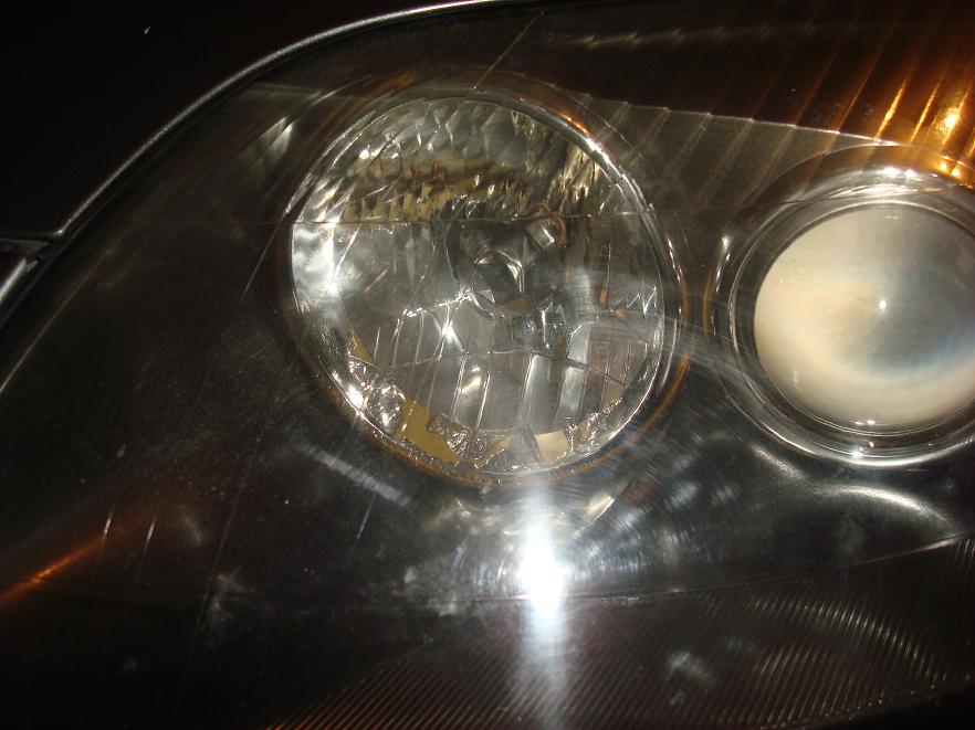

Облез хром в фарах
VL@D
сообщение 30.6.2010, 16:52
Сообщений: 225
Регистрация: 21.6.2010
Пользователь №: 4 765
Купил недавно Супру, а у нее такой изъянчик присутствует. От чего так, не понятно, может лампочки какие-то мощные ставили что все отвалилось, или это болезнь у этих фар? Если у кого так было, как решали эту проблемку? Сам отражатель целый. И еще вопрос, эти кольца снимаются или они слитые с общим пластиком? Неужели придется фары менять)

а тебе нужен этот хром? колечки заодно с остальным пластиком.
я выкрасил кольца в белый. фото в подписи (последние)

Да нет не обязателен, а какой краской красил, обычной или термостойкой?

простой, два слоя краски и слой лака

у меня такая же хрень, появилась после промывки фары, говорят их ксенон и влага так истребляет, остается только покрасить и грамотно собрать

пройди по ссылке у него в подписи и увидишь. Я у себя попробую в серый покрасить с лаком, посмотрим что получится.

Я в чёрный матовый красил(без колец) =)

подробно описываю технологию. разобрал, заматировал наждачкой весь пластик, покрасил кольца в белый 2 слоями. когда высохли заклеил их малярным скотчем, остальное закрасил черным матовым 2 слоя. когда высохло снял скотч. вуаля.

есть тема про то как красить фары внутри!
