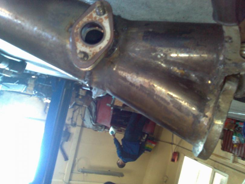

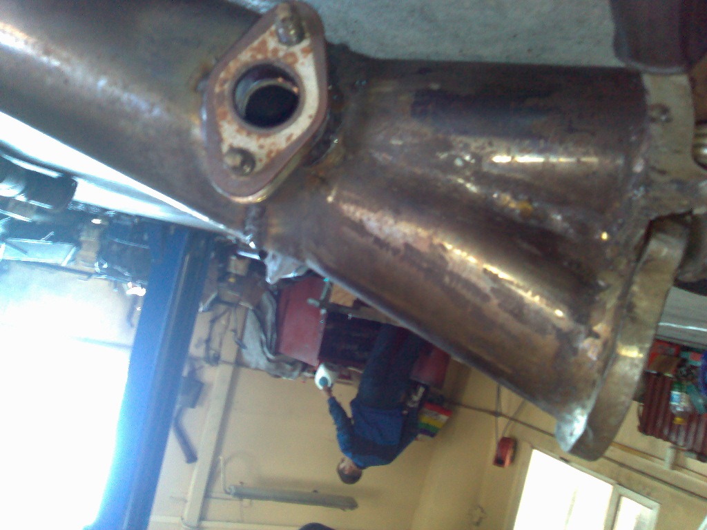

Решил себе на самопальный прямоток поставить гофру, так как иногда вибрация от глушака на мотор шла!
Ну и у друга взял прямоточные штаныsmile.gif) у него после установки их давление сразу возросло с .9 до 1.2
Обычно пайп идет от штанов турбин, а тут уж решил еще раньше забрать газы, сразу же за заслонкой второй турбины.
В общем фото ниже!

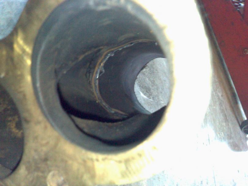

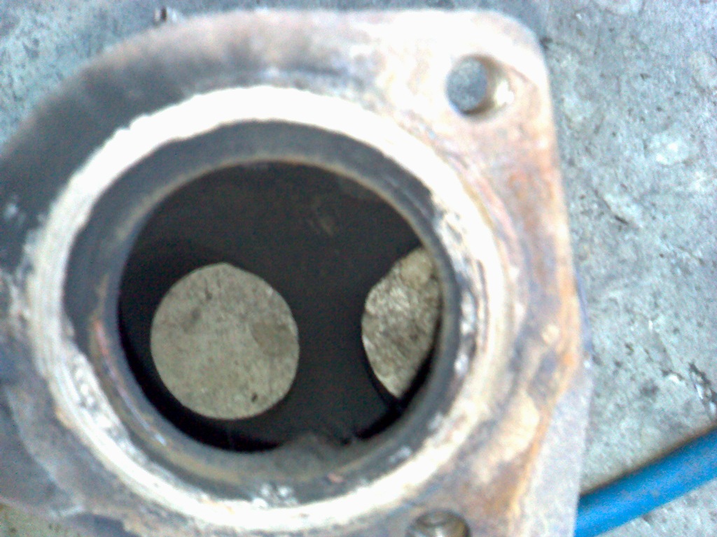

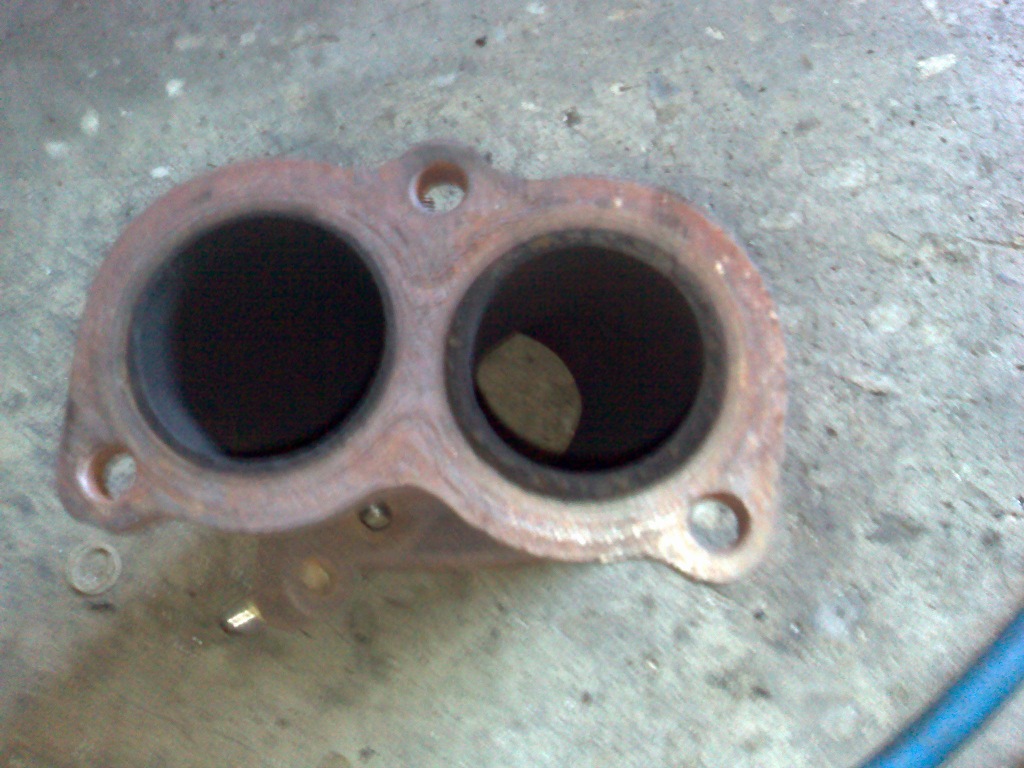

Фото родных штанов, кусок старого пайпа от штанов (расширение с 63 до 76 мм)

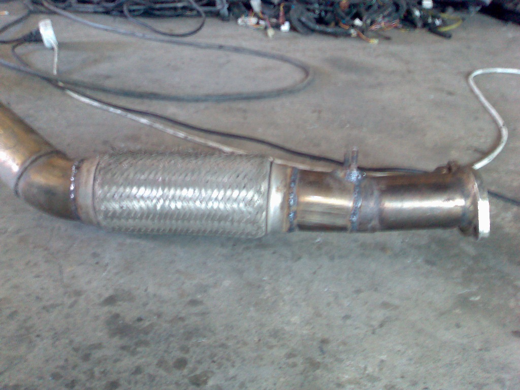

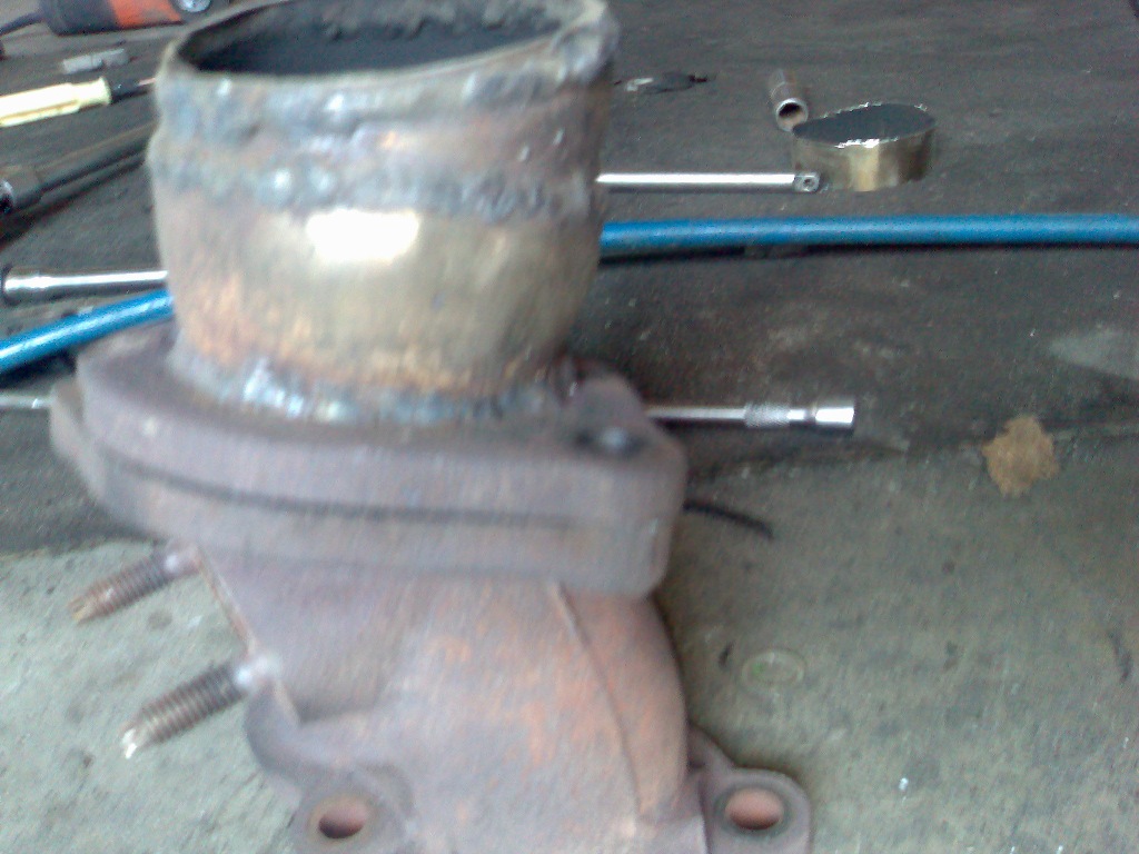

Фото прямоточных штанов и гофры на 76 мм

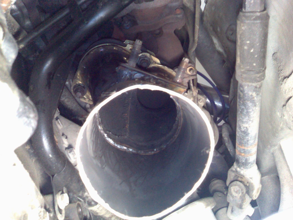

В пайп вварили лямду, взял другую лямду срезал с нее крепежку вварили шпилики и все пристроили к пайпу.

чет кривота какаято...:):)

У меня тоже хэндмэйд штаны. Сразу после заслонки.
2"+2" (каждая из труб до заслонок 50мм) = на выходе из рогатки 2.5" (63мм). Выхлоп сделан прямой трубой до уровня лонжерона, там и заканчивается (весь выпуск около 50см, без банок). В паре с впуском (кулек, короткий впускной пайп, фильтрик K&N) сток мотор наддувает 1.2 :-(.

отвечаю на вопрос почему криво?
да потому что руки кривые у меня)
2 In_Supra
не понял у тебя весь выхлоп длиной 50 см?
или ты довел до края коробки где стандартный фланец стоит? а дальше все оставил стоковое?
ну у меня штаны из двух 76 труб но сливаются в одну 76 ю)
п.с. все равно доволен результатами, единственное конечно кривовато все выглядит)

Весь выхлоп 50см. Дальше ничего нет.
Зачем варить из двух 76 труб? Там выходы с фланца с заслонками по 50мм.

что было под рукой то и использовали)
у меня почти весь выхлоп 76 мм пока со сток банкой езжу из за ментов
