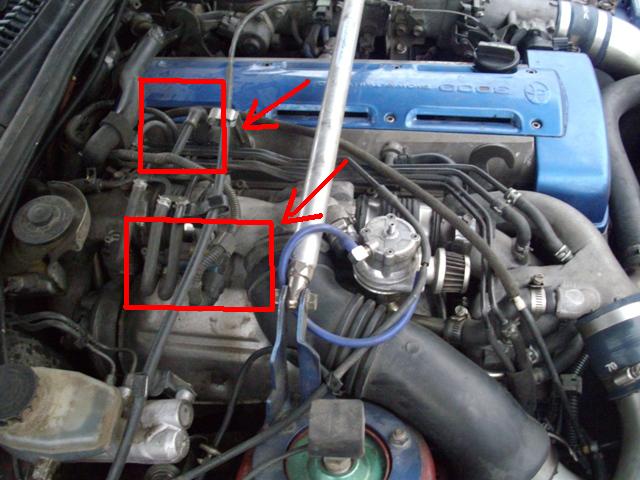

Подскажите коды этих датчиков, дачтчики с трубками на турбины!

в общем нужны номера этих датчиков кто может сказать а ещё лучше у кого есть они и у кого лежат без дела можете отписать в личку! да и раскажите принцип работы их?

судя по фотке, вопрос по шлангам

нет думаю у кого такие моторы поймут что да как стоят датчики к ним подходят шланги по две трубки! нужны их номера!

Смотри на этой схеме. Расположение клапанов на ней полностью соответствует действительности.
сообщение 12.7.2010, 7:00
у меня какие то новые лежат в упаковке, посмотрю, один из двух по моему есть точно
нижний квадратик 90910-12114 не то?
верхний квадратик 25860-46060, но могу и ошибаться, глянь сам ещё по тойотовской программе

mclaud: На фото узнал свой двигатель biggrin.gif
Ты все таки решил делать как было в стоке - последовательно?

вот на этой картинке все эти датчики и наглядно видно (JDM турбо)
http://www.toyodiy.com/parts/p_J_1995_TOYO...FQZ_1708.3.html
Сообщение отредактировал NuMLock - 12.7.2010, 13:10
сообщение 12.7.2010, 13:40
Вот еще тут есть описание системы последовательного наддува, но для просмотра картинок нужна регистрация

ок парни смотрите а если делать не последоватьное подключение турбин а их запаралелить ? датчики всёравно нужны?
сообщение 12.7.2010, 16:35
Нет, тогда эти VSV-клапана можно снять. А механические клапана надо зафиксировать в открытом положении. По этому вопросу есть отдельная тема

Подскажите кто знает, верхний квадратик 25860-46060 по умолчанию закрыт или открыт?
Нужно понять принцип работы прямой он там или обратный.
сообщение 10.3.2011, 1:00
Мануал 1997 г. / Diagnostics-Engine.pdf / DI-289
а также
Мануал 1997 г. / SFI.pdf / SF-61
