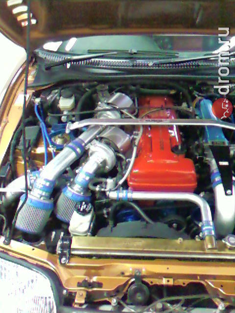

а тема про масляные форсунки в блоке? Впускной коллектор, степень сжатия и т.д. Вообще можно всё загомырить, у каждого свои тараканы в голове, в клубе NA-Т свои, и не всегда голос разума бывает услышан. У меня например, тараканы по поводу твинтурбо, побольше дудки взамен штатных:
вот нравятся они мне и всё, хотя много мнений, к которым я прислушиваюсь, что сингл лучше, а всё равно хочу:)
а по теме, я не вижу явной финансовой выгоды в NA-T, а вот проигрыш в надёжности, простоте и в возможности дальнейшего увеличения мощности очевиден, в данном случае наверно всё таки должены быть финансовые преимущества в пользу этого варианта тюнинга, чтоб зря не спорить о технической стороне, так как те, кому позволяет бюджет, этот вариант не рассматривают и сразу ставят GTE и сингл.
