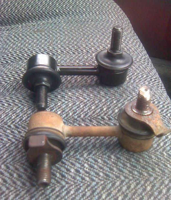

Понимаю что могут подойти от 30го соарера, подвеска там идентичная... может еще от чего-то подходят? Проблема в том что провернули гайку на новой линке, она недокрутилась, естественно бренчит, а ждать еще месяц на заказ неохота...

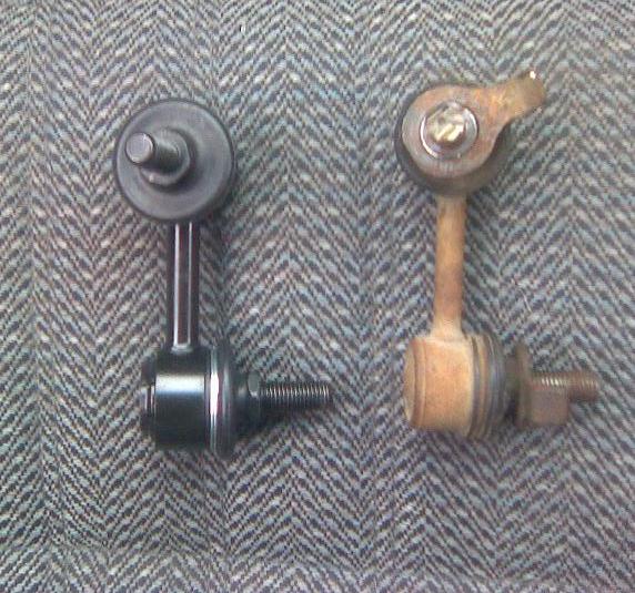

- - A.Viper   Подобрал линки! Взял CTR (знаю что гумно) друг...   21.7.2010, 6:11
