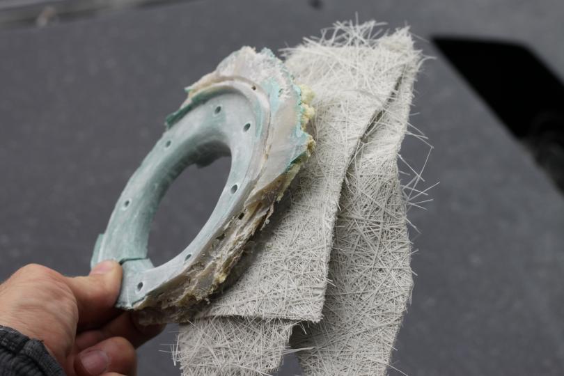

Делюсь впечетлениями...не смог удержаться
Такая же хрень была обнаружена в порогах,в дверных проёмах и т.д...естественно всё исправлено,но впечатлений! И денег на ветер!

Андрюх, это пена строительная?

если заготовка не может быть снята с машины то пенопласт остается под стеклом, как говорится дополнительный демпфер
единственное вот просто по пенопласту пройтись шпаклей - это жесть

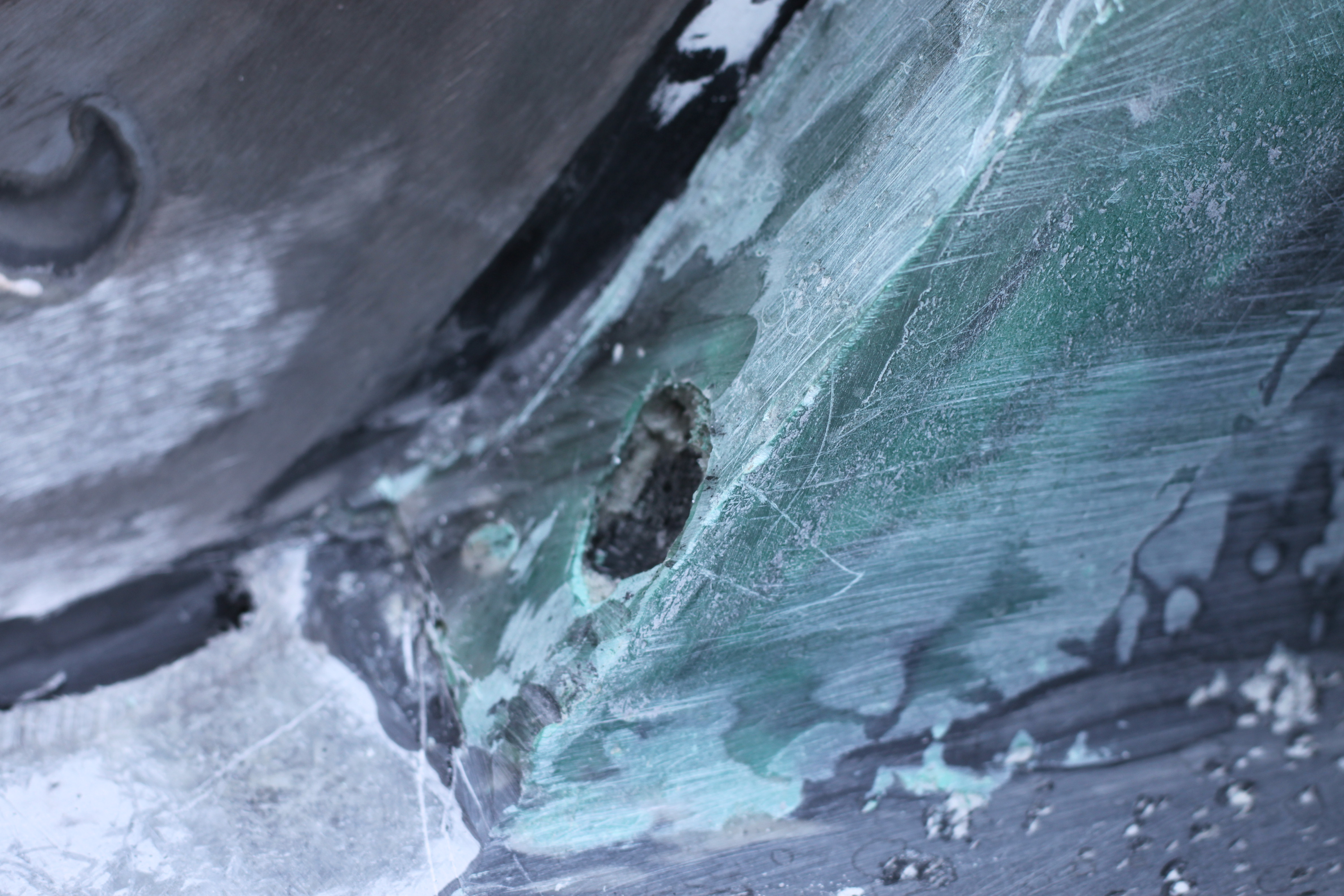

Да,Дрюнь,это строительная пена.А шпакля даже не высохла до конца,хотя ты сам знаешь-машина уже давненько в обвесе прибывает.Хрен знает,чего они намутили,но шпакля не высохла.Забираемся в каждый "угол" и везде один КОЛХОЗ-всё не аккуратно,тяп ляп,саморезы с креплениями в смоле,вместо полотна просто стружки наквакали и ладно,а со шпаклёвкой это отдельная тема...Они её мазали бутербродами-первичную,потом окончательную,потом опять первичную,короче сендвич такой! Вообще о технологии речи не идёт! Короче люди,кто это исправлял в полном шоке и я в том числе.

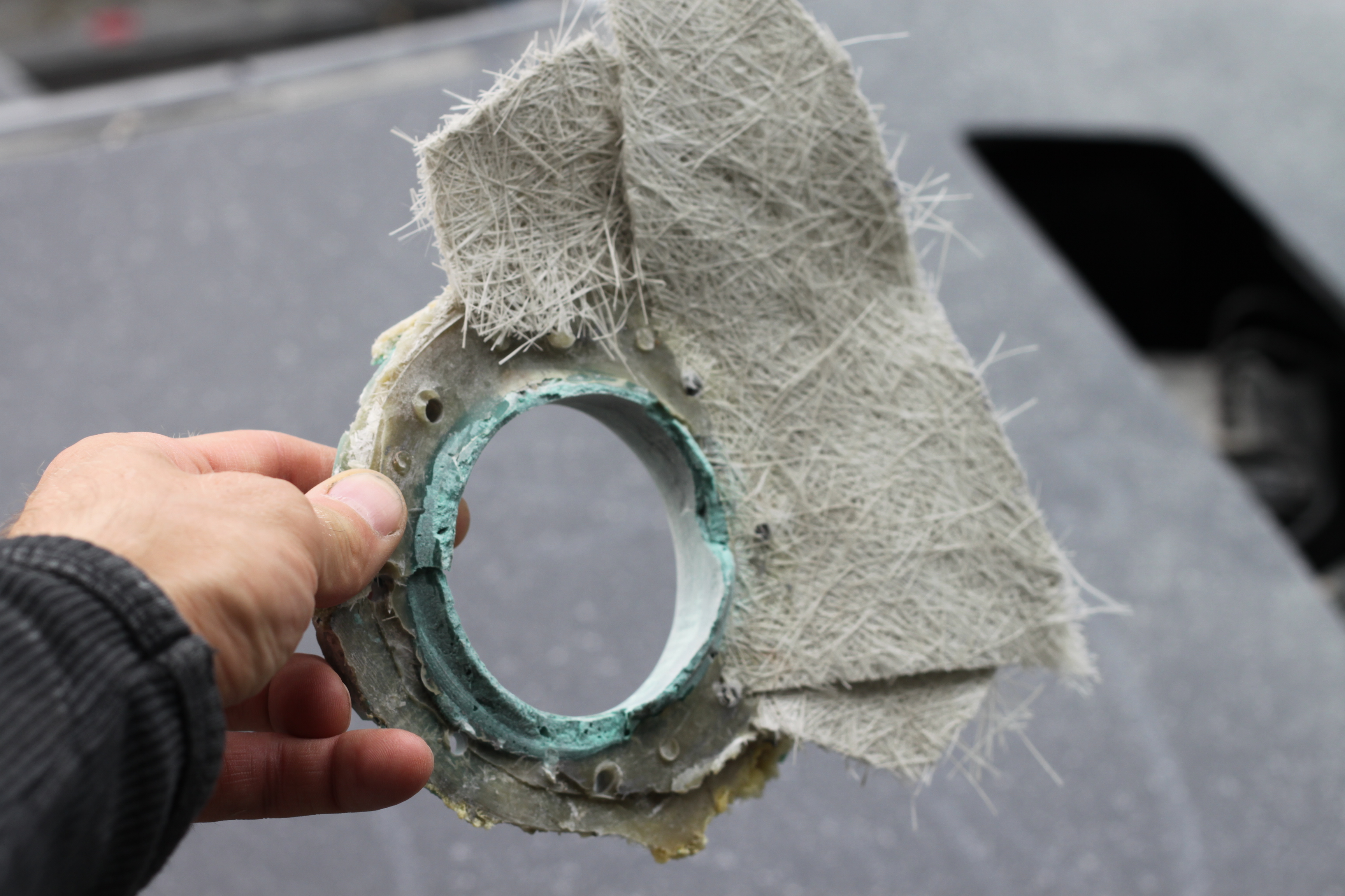

А вот на закуску горловина бензобака...из шпаклёвки в 2 см,а эти "портянки" из стеклоткани просто так и висели внутри крыла.! Очень качественная,аккуратная работа....ВАЛЕРА МАНТА РУЛИТ!

а вот стекло ткань оставлять без смолы просто так- перебор! зимой это самая ткань тебе таких проблем создаст
реально халтура!
теперь придется искать все такие залежи пустой ткани и пузыри удалять
