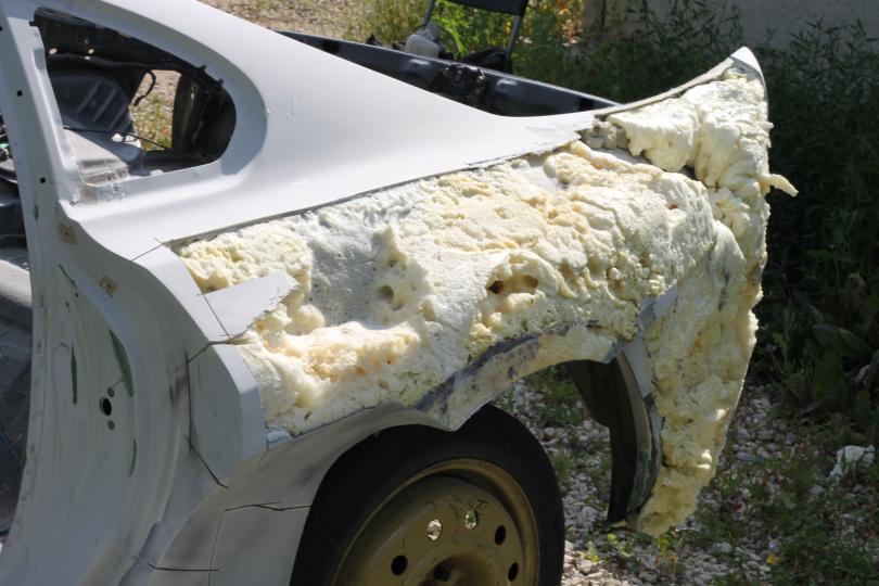

В продолжение темы об "ОФИГЕННЫХ МАСТЕРАХ"......."МАНТА и иже С НИМ РУЛЯТ"
Сейчас сылку кину в YouTube......

Это пи...ц. Жалко машину.

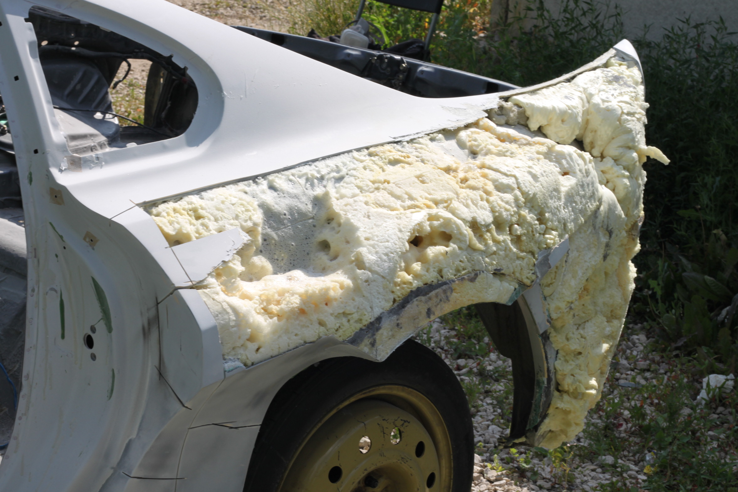

Вставляешь просто криво, нужно так:
Код
http://www.youtube.com/watch?v=mkBVidTuF8E
А как по технологии правильно прифигачивать такие расширения? С пустотой внутри?
Я просто вообще не в курсе.

Да уж, жестятина...сочувствую, я думал ты уже восстановил всё, а оказывается работы еще....

+ 1 к вопросу ... а как должно быть ?
Андрей.А
сообщение 13.7.2012, 5:27
Сообщение #169
Сообщений: 1 188
Регистрация: 8.1.2010
Пользователь №: 4 236
Ребражесткости должны быть хотя бы.
Или основу новую переваривать.

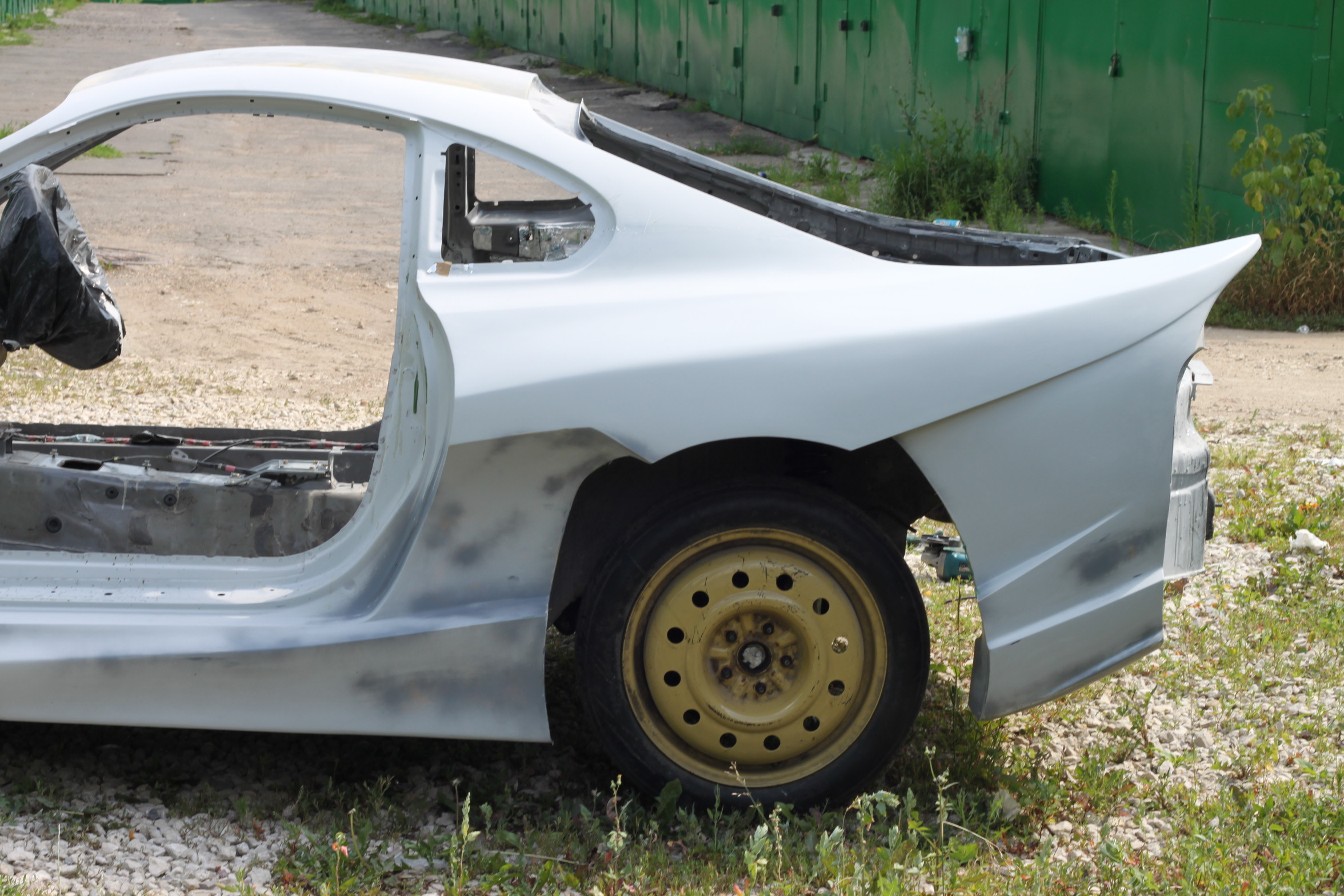

Естественно будет так как задумано- ABFLUG S900 "МоторКомпани" biggrin.gif (ну я там изменений уже кучу внес).Матрицы сняты естественно,но руки не доходили спилить это Г...... с кузова.Даже страшно было-столько лет работы! Но колхозу одна дорога-в помойку!!! Колхозникам типа МАНТЫ-"почет и уважуха".....
По устаовке обвеса-ни каких ребер делать не надо,ни чего придумывать не надо! Просто надо делать обвес (тем более такой) из качественных материалов и правильными технологиями.Ну соответственно карбон,вакумные технологии и вся хрень ......Крепиться на герметик и кое где на клепки(по желанию) Крылья задние стоковые спилены полностью,арки колес перевариваються,панели дверей отсверлены,отсверлены панели крышки багажника и капота.....так как это уже не имеет смысла сохрянять-не надо из машины "бутерброд" делать.

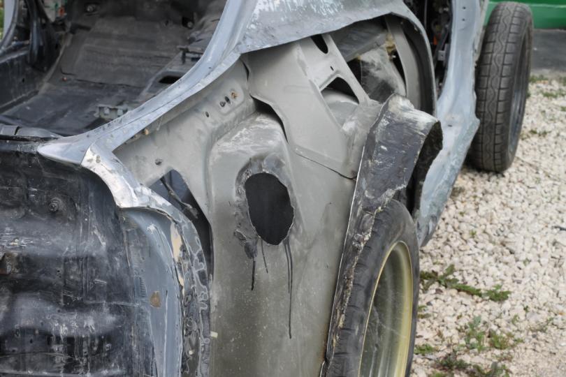

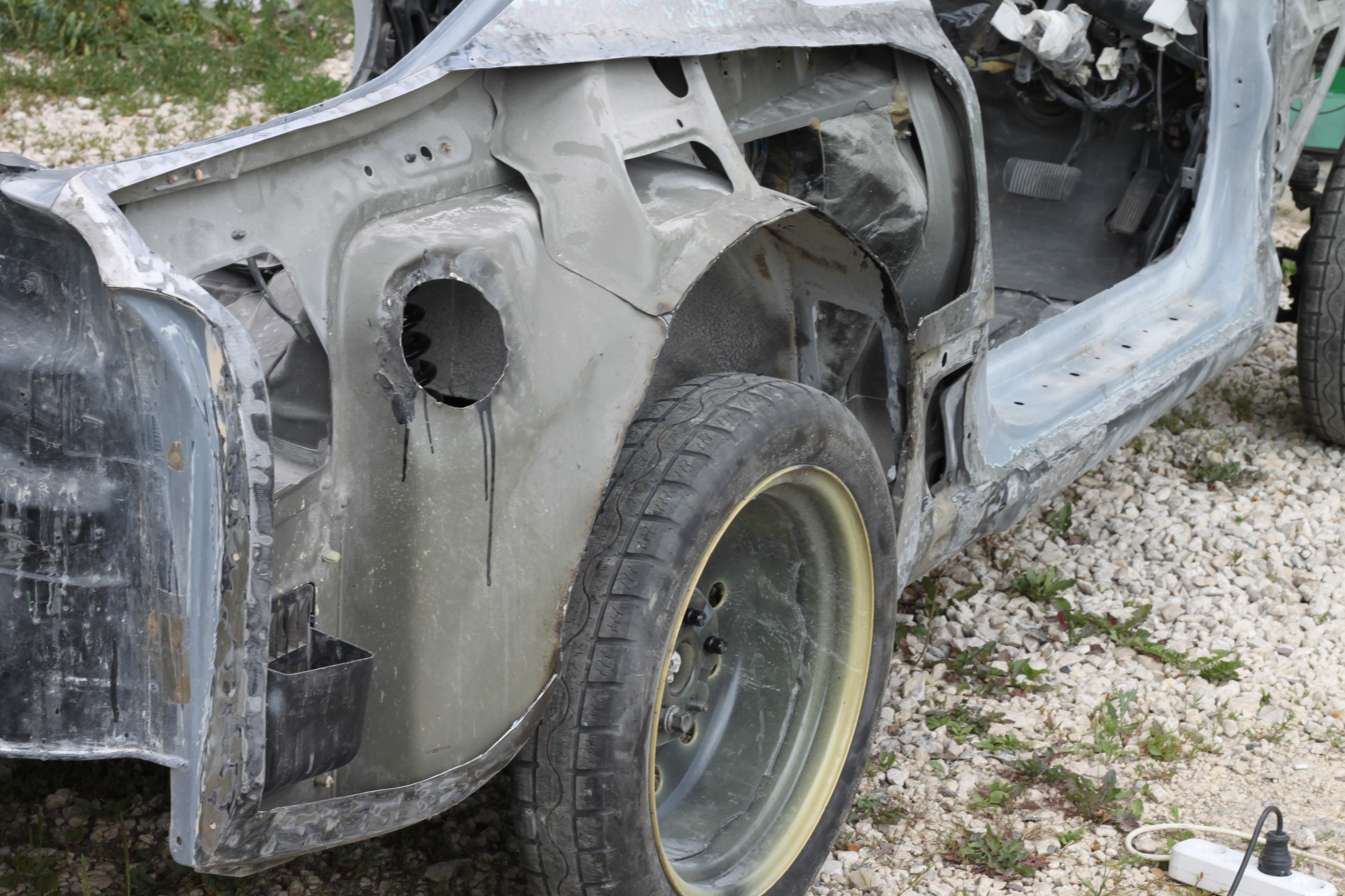

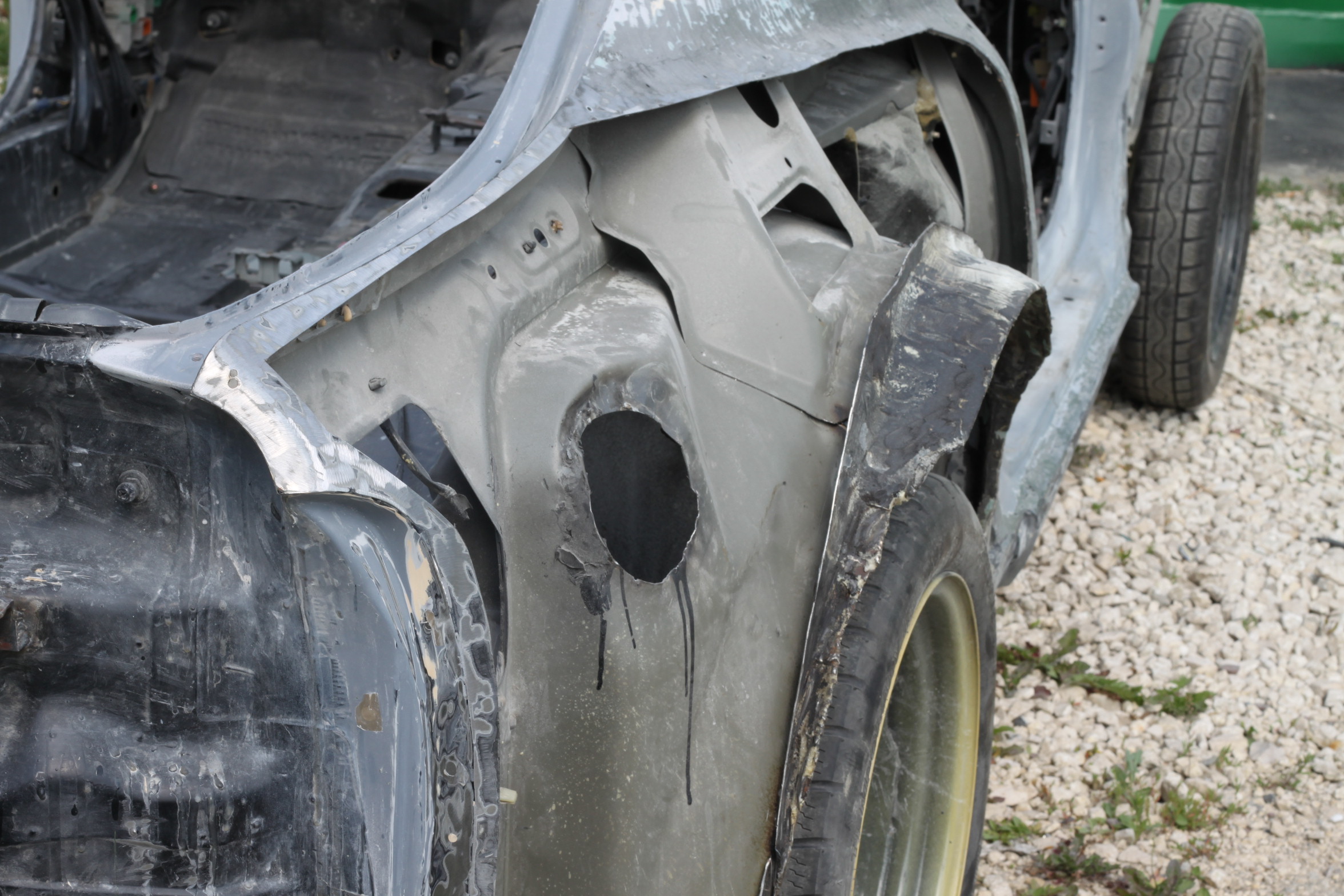

Вот МАНТА со своими псевдо мастерами грыз арки моей машины-результат на лицо! Наверно грызли в мое отсутствие.....Эти педики умудрились даже отверстие под горловину бензобака замять-руки растут у людей где надо! Хотя горловина там вобще не при делах,че ее трогать то было-само отверстие в кузове.А ведь ВАЛЕРА за эту "прекрасную работу" с горловиной попросил с меня 8тыс рублей(умейте зарабатывать Господа) good.gif
Ну и естественно этому произведению МАНТОВСКОГО искусства одна дорога-на помойку! Что и было сделано

Не обращайте внимание на неровность порезов-это был только первый момент операции по удалению rolleyes.gif Сейчас все намного красивей и аккуратнее-все по "Фен Шую" как говорится.А горловина бака еще лучше чем была раньше biggrin.gif
