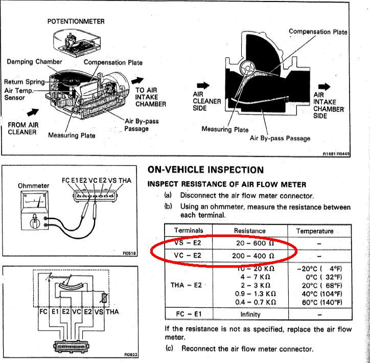

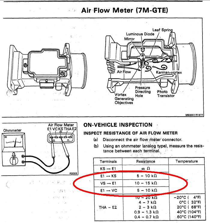

Привет всем !
Вот такой вопрос.
Возможно ли на Супру МА70 3 литра 220 кобыл 7м GE
поставить расходомер от 7м GTE(turbo)
Судя по фоткам тут абсолютно разное сопротивление.
Всем Спасибо !:)

абсолютно разные расходомеры методу измерения потока GE-механичиский,GTE-оптический,тебе больше подойдет от 1G-GTE там на вид такое же

Так замеры же по разным терминалам, вот и сопротивление разное...

У расходомера с 7М-GE 7-контактная фишка, у 7M-GTE 5-контактная...
