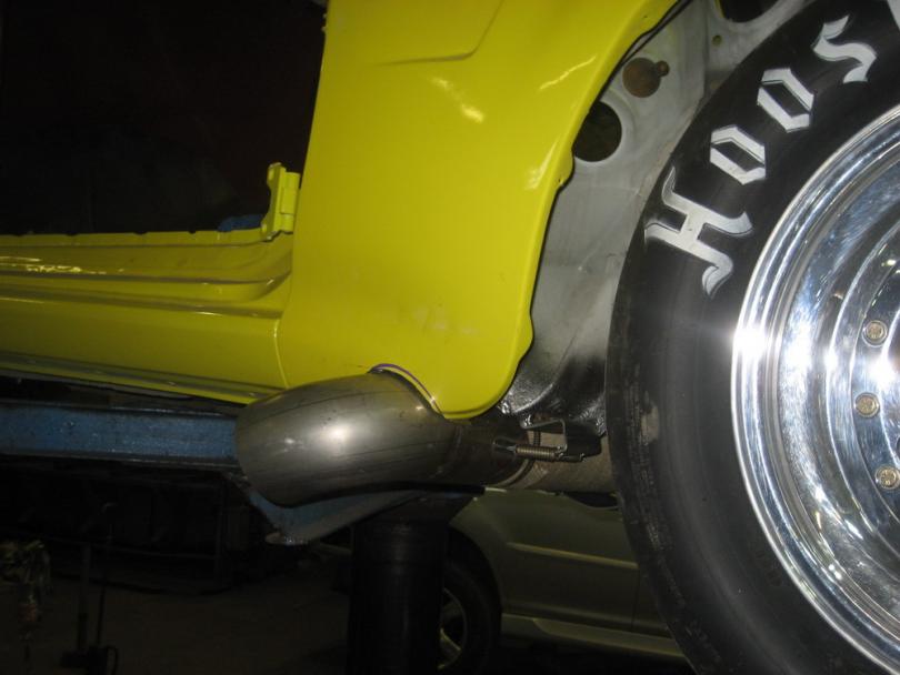

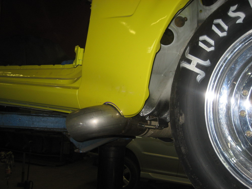

держи

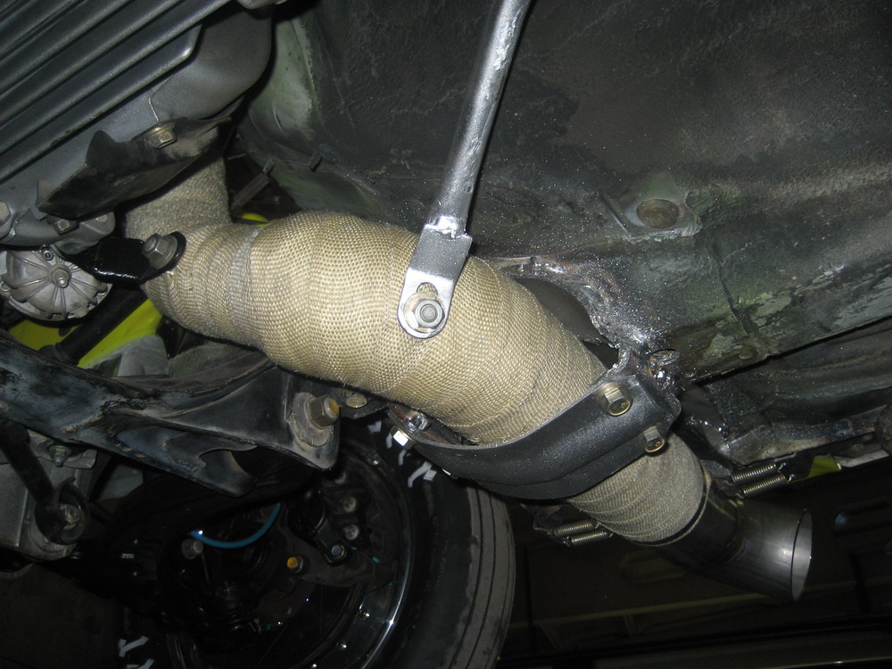

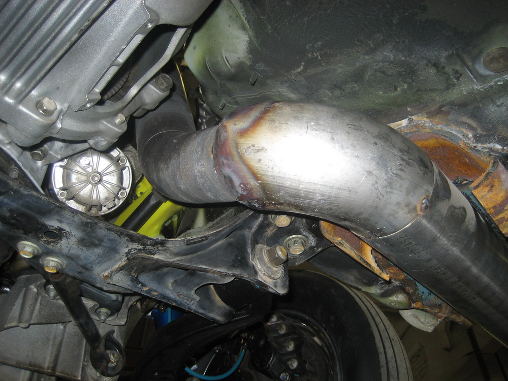

Ребята, у Павлова на гибе обмотка явно толще - как вы думаете, там глушитель или просто дофига намотано? И еще - Панда послушала выпуск Павлова на Кузнецкой Жаре - звук ни разу не ад. Зубилы с прошпротом гораздо громче.

контакты Павлова хорошо известны
тут телефон
а вот и он сам
но орет его машина на самом деле аццки....

Вот без термоленты
