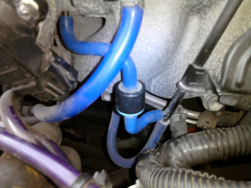

Подскажите что это за обратный клапан и как он должен стоять.

дома гляну, да клапан из серии в одну сторону дуй а в другую ...
на вакуумниках каких то стоит как раз к саленоидам турбин идет, кажется влияет на 2ю турбину вернее ее работу
в мануале кстати нарисованно как он стоять должен

эт клапан вентиляции топливного бака он ставится в вакумный шланг между колектором и черной коробочкой в верхнем правом углу моторного пространства бачок - конденсата

supratrd, Каким цветом клапана он должен стоять к дроссельной заслонке?

а ну значит перепутал
такой же где то на вакуумниках турбин весит
да сними ты его и на себя воздух вдохни
получается дроссель на себя должен тянуть пары

на фото он стоит правильно,черным должен стоять к дроссельной заслонке(на внутренней стороне капота у тебя должна быть наклейка-там все нарисовано чего куда)

+1 на фото верно стоит

Все спасибо, разобрался.
