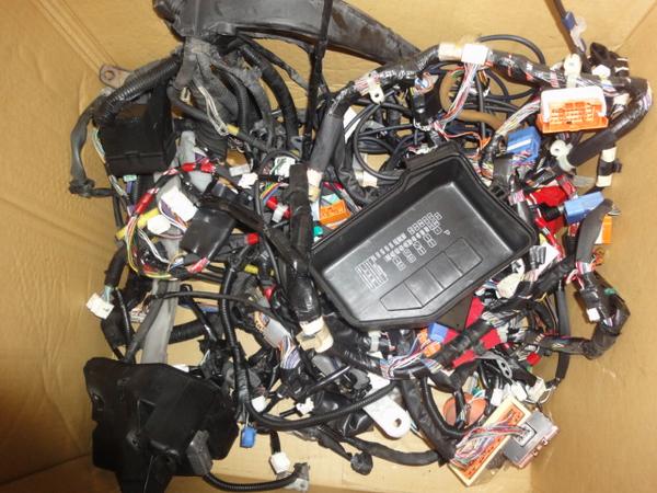

Sonrick, Вообщем едет мне коробочка. сегодня выехала из владика.. на фото с аука Блок, который тебе нужен есть:
Правый нижний угол.
Как приедет, проверю ее, отпишу, если еще актуально будет - отправлю =)

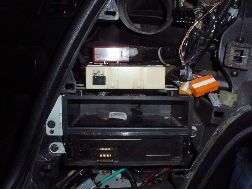

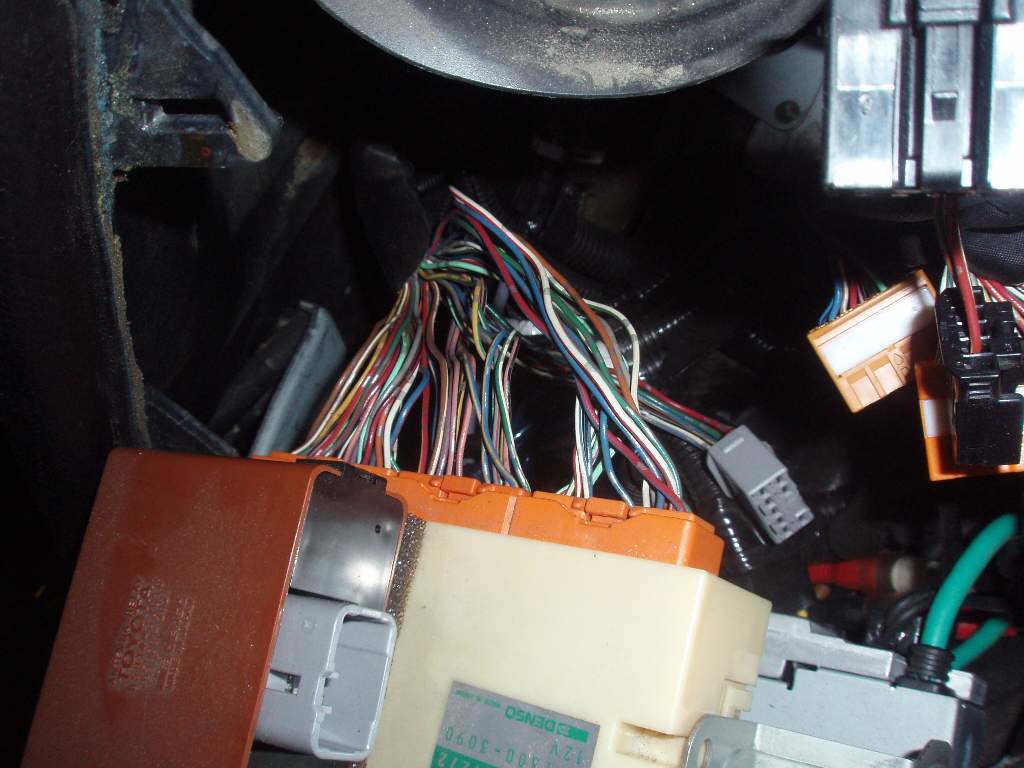

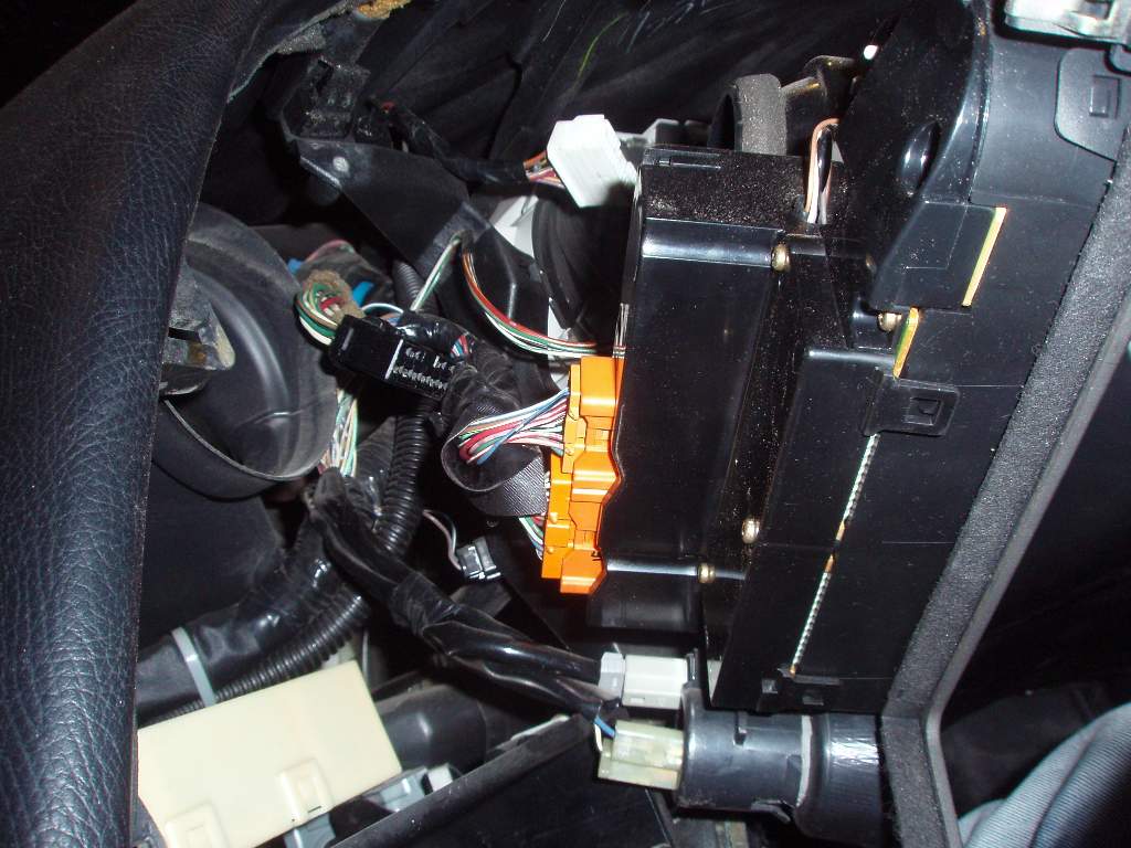

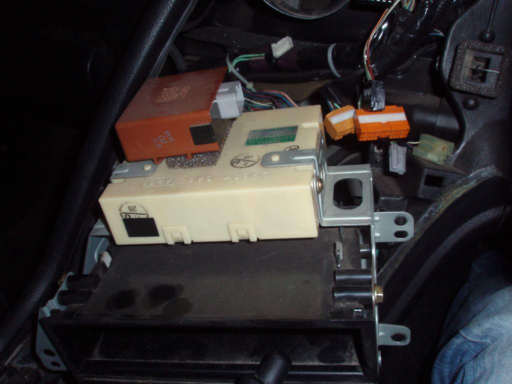

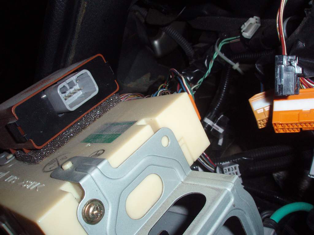

сообщение 26.8.2010, 9:28
Ну вот короче как это должно выглядеть в исправном варианте
Чот в свете этой темы, буду думать,куда бы перенести блок климата, чтобы была меньше вероятность, что его снимут вместе с магнитолой.

beast_drc спасибо огромное! :)
а если не трудно сможешь фотографии штекеров еще сделать? чтобы потом при подключении не впариться?!
Там их три вроде штекера:)
