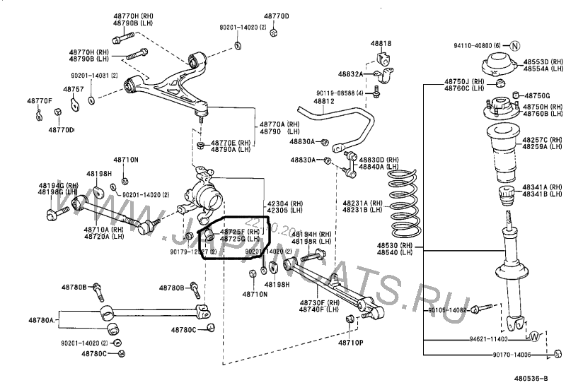

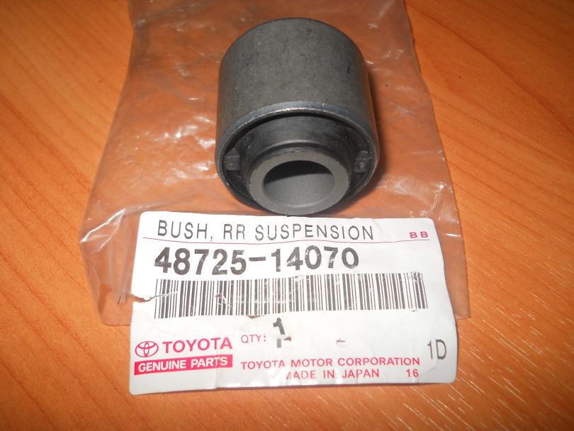

Нашел уже кое какую инфу, дополню тему. Плавающих в задние верхние рычаги в оригинале нет, либо новый рычаг, либо есть сайленты от мерседеса Meyle 016 010 6313. Одноклубники утверждают что подойдут, только нужны шайбы, т.к. длина заменителя на 3мм короче оригинала. А вот с сайлентом в задней цапфе 48725-14070 вопрос. Его многие называли плавающим, а на вид он обычный.

По-моему это обычный сайлент (в кулаке). плавающие только сверху у нас.
