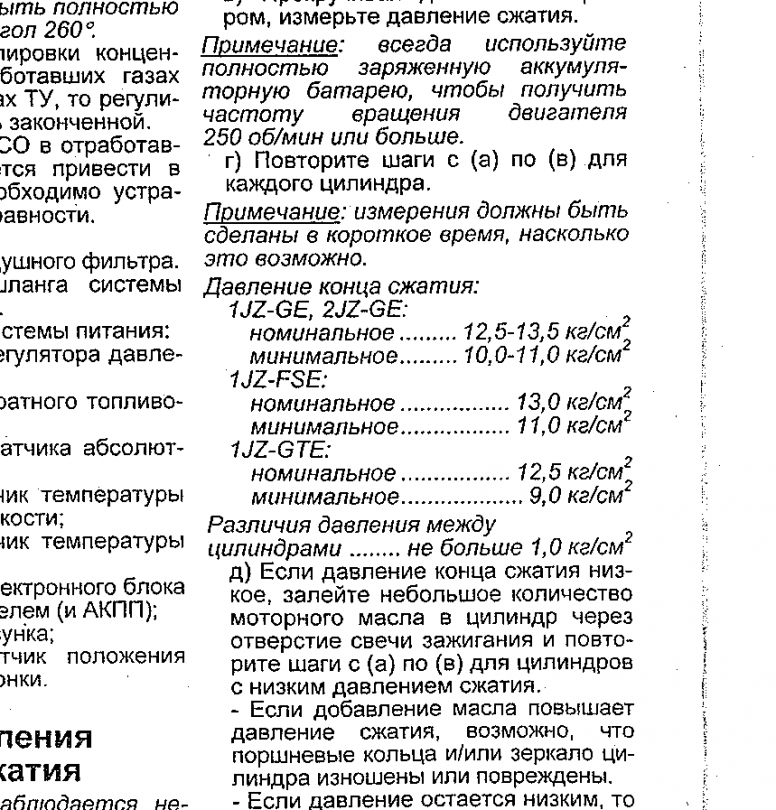

Интересует какая должна быть номинальная и минимальная компрессия на 2JZ-GTE wti, а то в книжке только на 1JZ-GTE

|- - supratrd   у 1JZ и 2 JZ абсолютно одинаковая компрессия от 1...   26.8.2010, 7:00
- - Саша   хотелось бы знать точно, ведь у 1JZ-GTE степень сж...   26.8.2010, 7:12
|- - supratrd   степень сжатия отличается, а компрессия нет. эт п...   26.8.2010, 8:15

- - Саша   Компрессию померили, получилось от 13.1 до 13.4 пр...   22.9.2010, 8:42
