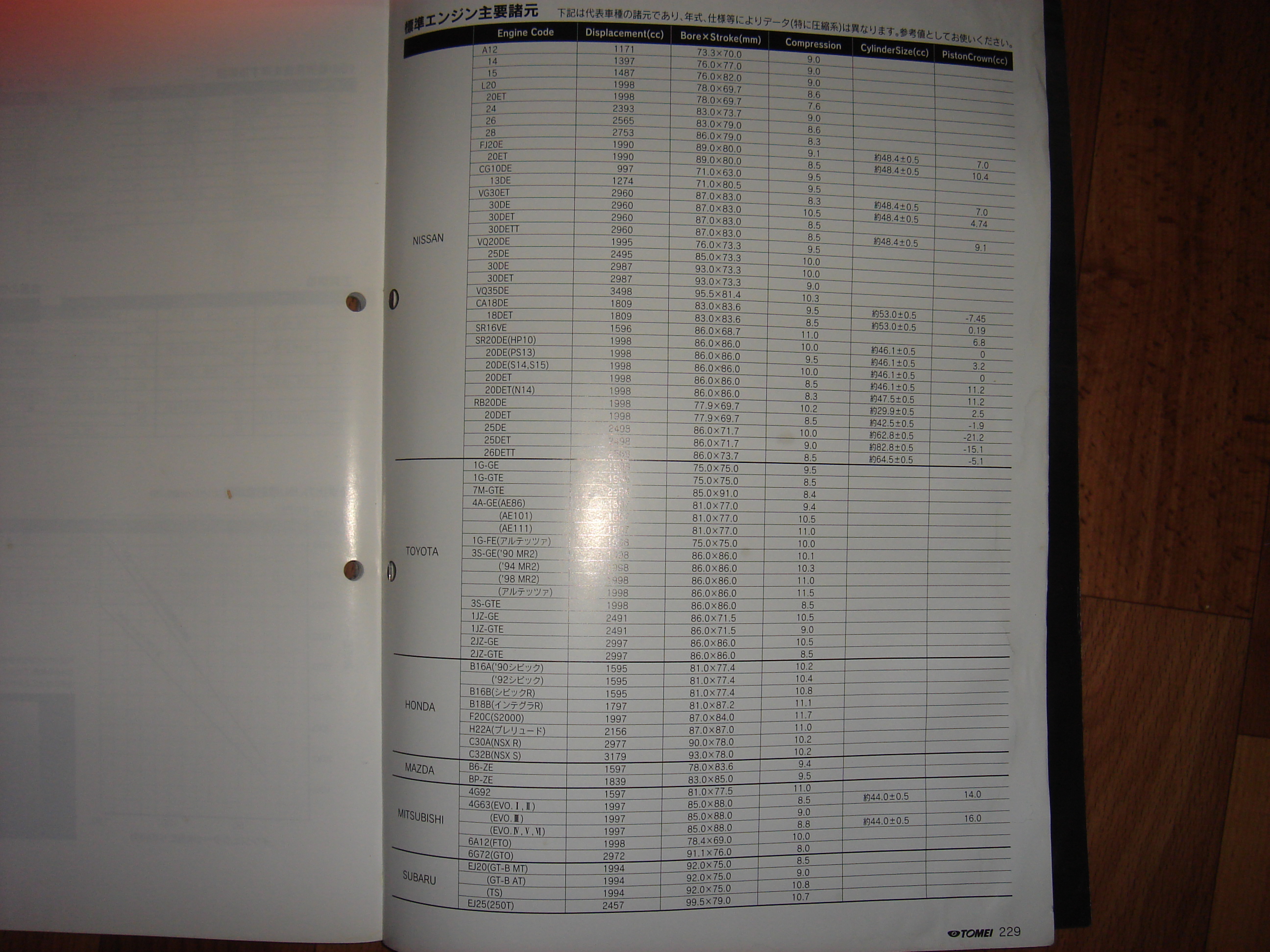

toys020 вот tomei пишет что на 1G-GE с.ж. 9.5 4.9.2010, 19:02
